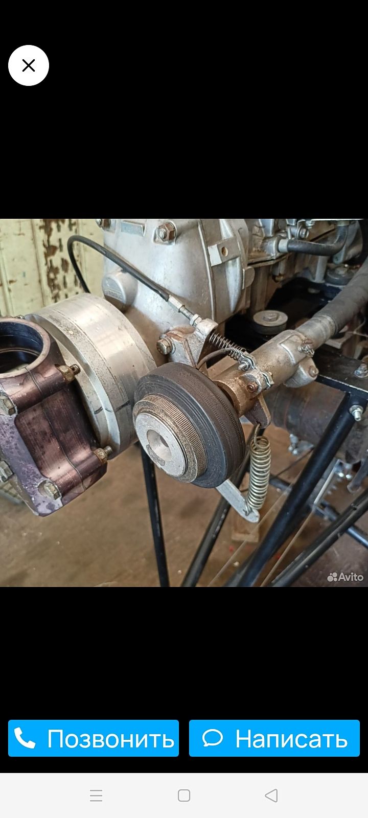

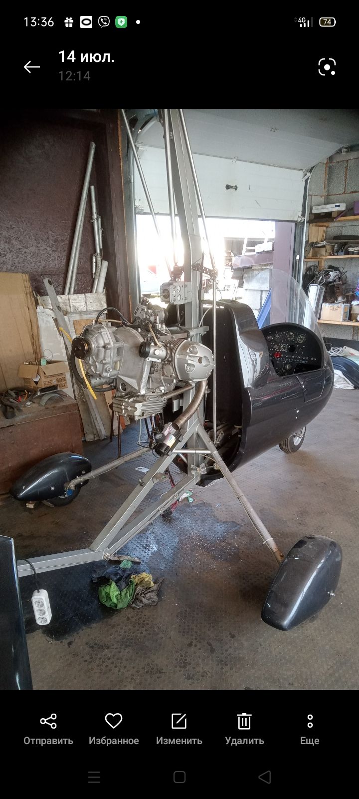

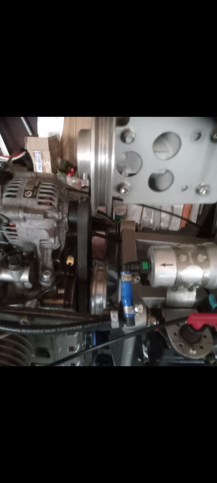

Востонавливаю одноместный автожир . Возник вопрос по предварительной раскрутке , раскрутка корданная . Стоял ротакс 912 , поставил bmw r 1200. Вращение другое , нужно менять угловой редуктор чтоб изменить вращение или уходить от ремня . Ставить ролик из хоккейной шайбы. Что посоветуете ?
А какой угловой редуктор используется? Если у него один вал насквозь, может его перевернуть можно?
