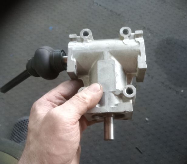

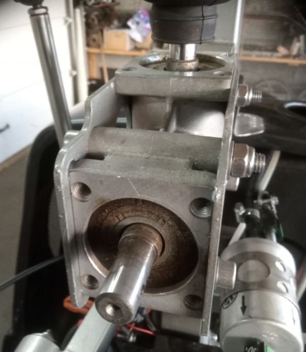

Если стоит типа такого редуктора со сплошным валом с выходом вверх и вниз, (см. картинку) то можно его развернуть на 180 град. и переставить крестовину кардана на другой выход вала, тогда направление вращения измениться. Резиновая шайбы с фрикционом предает гораздо меньше мощности на раскрутку и быстро изнашивается, в отличии от поликлинового ремня.
svarog

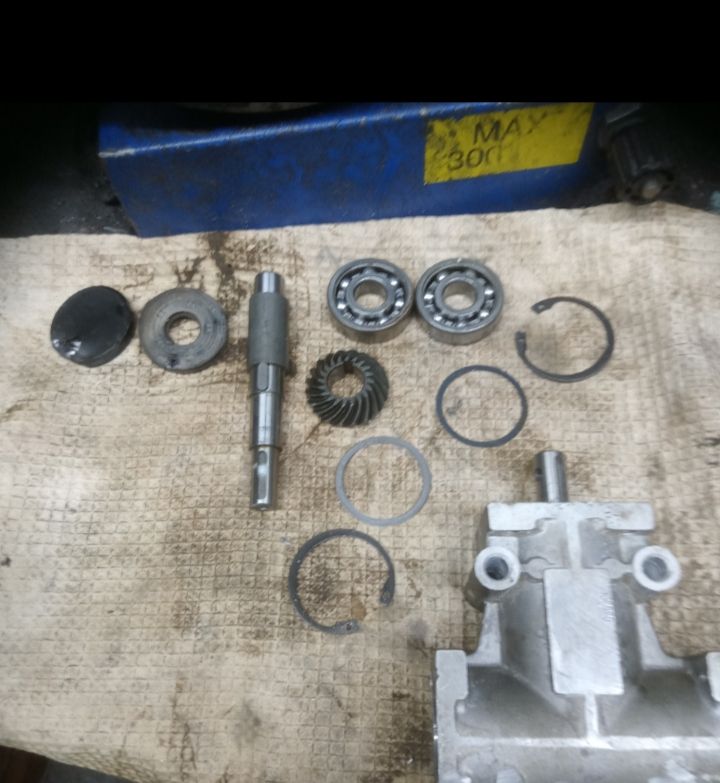

Вал не проходной , с обратной стороны стоит заглушка . Но думаю можно попытаться разобрать и переставить шестерню . Возможно придётся точить новый вал .
svarog
Только не пойму как его разобрать . С обеих сторон запрессованы сальники , как их вынуть не повредив ?
vert
Я строю вертолеты!
Южный Урал

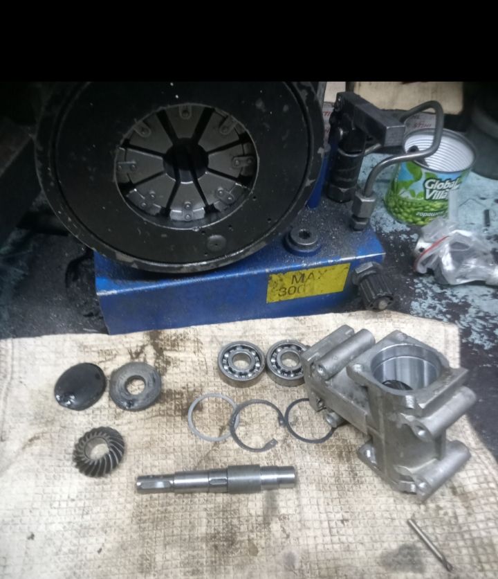

Без повреждения, наверное, не получится. Выковорить сальники, снять стопорные кольца и вынуть шестерни с подшипниками. Сальники подобрать по размерам новые.
svarog

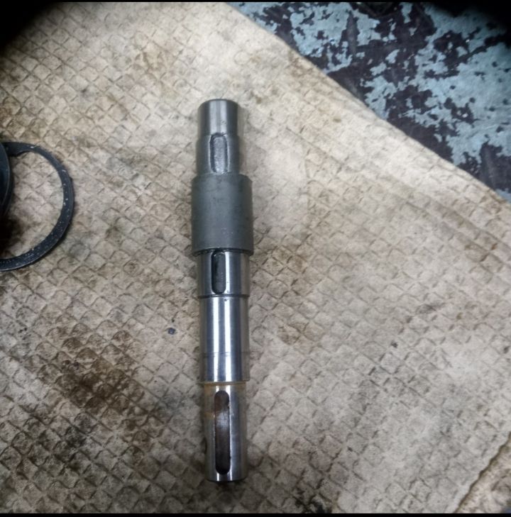

Проточил вал . Оказался калёным . Точил по маленьку на малых оборотах . Как выбрать паз под шпонку ?

Выбрал паз под шпонку . Фрезеровщик отказался . Пришлось на токарном самому , сломал две фреы пока паз выскоблил.

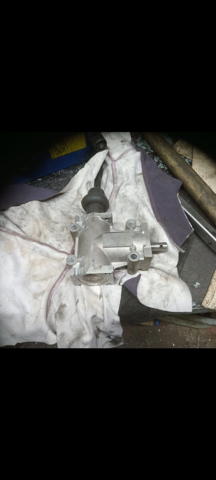

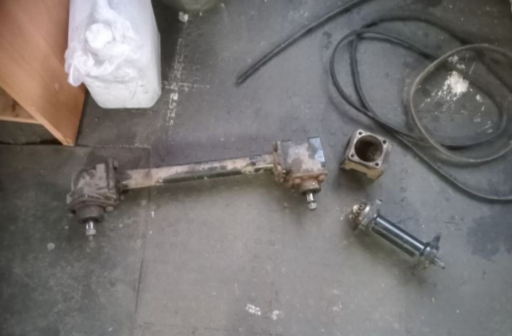

Кстати тому кто строит ,на заметку .Попались на глаза редактора от роторной косилки , корпус дюраль если выточить к нему дюралевые крышки будет неплохой лёггий редуктор .

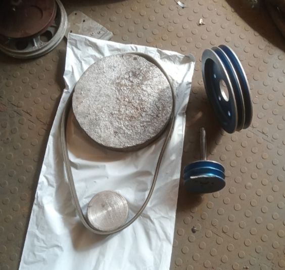

Сртоим дальше ! Отлить заготовки для шкивов. Вопрос под какие ремни точить шкивы ? Профиль Б один ремень или профиль А два ремня ?
Orca
Я люблю строить автожир и ходить по рекам
Мультиклиновые 6РК

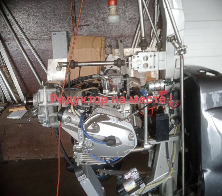

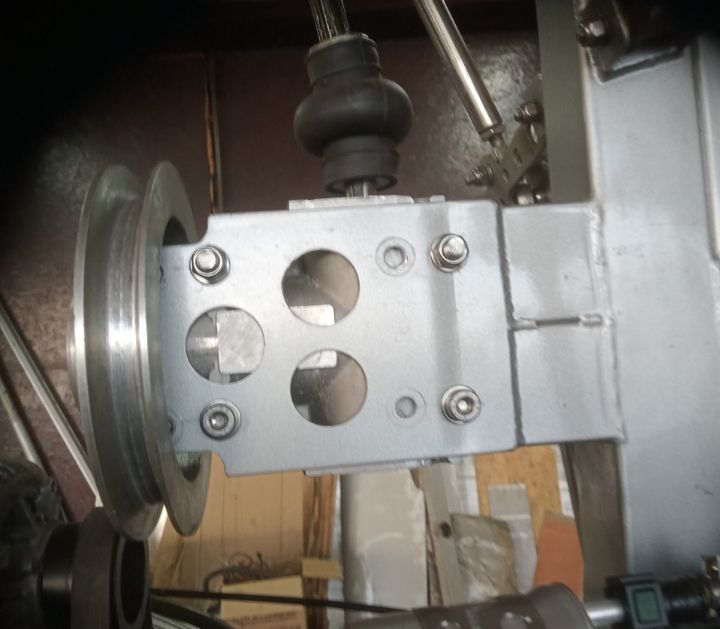

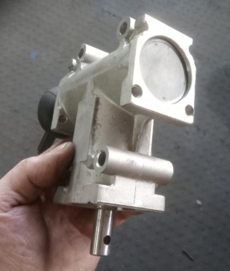

Я поставил редуктор от роторной косилки "Нева", пришлось вал переделать. Есть один нюанс - крепление редуктора через дополнительную щеку на четыре болта , которые держат крышку. Шестерни конические прямозубые, смазка пластичная любая. Роторными косилками пользуемся на работе много лет, нареканий к редукторам не было, косим всё лето.
Двигатель БМВ воздушный или жидкое охлаждение ?
