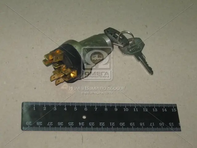

У меня такая
    85,7 КБ · Просмотры: 231
Замок зажигания на москвичёвский похож.
Нагоревались мы с ними ...
При зажимании гаек контактных клемм подворачиваются винты с контактами в самом замке. Последствия: невыключение стартера и вынужденная от обесточивания его перегревом и КЗ.
Таких болезней нет в однотипном замке МАЗ-КамАЗ,МТЗ,

Я сперва написал развернуто, но потом сократил пост, чтоб не вещать, как мне показалось, прописные истины: замок зажигания или иная блокировка жизненно необходима при наличии эл. стартера, чтоб исключить несанкционированный или случайный запуск, потому что винт, даже вращаемый только стартером, очень опасная штука, думал это и так ясно.
А что касается "потерять", часто ли ты терял ключи от машины остановившись на обочине допустим по нужде? Тем более, что вдали от цивилизации их даже из замка вынимать необязательно.

Спор ни о чём. Выключатель массы отдельный механизм, служит для долговременного обесточивания, замок зажигания на короткое время. И то и другое в дельте нужно. У меня вместо замка тумблер, мне нравится. На прошлой телеге был замок, запасной ключ был пристегнут стяжкой в труднодоступном месте под обтекателем, на случай утери.
Согласен. Добавлю только - выключатель массы не защищает от несанкционированного запуска, поэтому замок зажигания вещь необходимая в любом случае.
Кстати, вопрос. Бывают ли замки зажигания с двумя парами нормально замкнутыми контактами (при положении "Выкл") для блокировки системы зажигания, чтоб нельзя было завести за винт?
