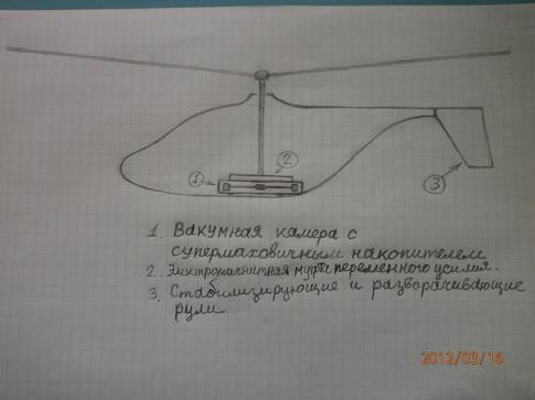

Начну с вертолётной темы. Первое – вертолёт с приводом НВ от супермахавика через электромагнитную муфту переменного усилия. Думаю, преимущества очевидны – отсутствие реактивного момента на корпус, абсолютная надёжность СУ, простота конструкции, гиростабилизация, относительная бесшумность. Думаю, если сделать маховик хотя бы в половину массы СУ с ДВС + его заправка, то можно будет накопить энергии для достаточно продолжительного полёта и даже если не рассчитаешь и она станет заканчиваться в полёте, то просто плавно опустишься на землю (идеальный вариант тренировочного аппарата).

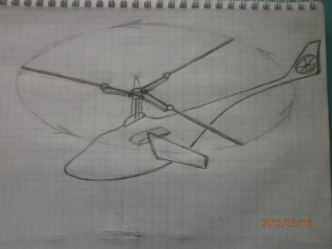

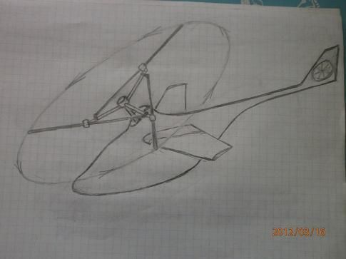

                                                                         Второе – это способ увеличить максимальную скорость вертолёта. Как-то подумал, почему бы изменять не наклон (или, не только) лопасти НВ относительно набегающих и отступающих потоков, а их стреловидность (кстати, при этом уменьшается диаметр ротора и его жёсткость, в общем, надеюсь понятно из рисунков).

Ладно, довольно патетики, не напрягая мозги могу сказать что что-бы вы там не подразумевали под "электромагнитной муфтой переменного усилия", если её передаточное число будет отлично от единицы, то от реактивного момента вам никуда не деться (за исключением, разве что, случая фрикциона, рассеивающего энергию на трение, т. е. впустую), да и про жироскопический момент маховика не забывайте - нормально летать он бы всё равно не позволил, так что овчинка выделки не стоит.
Ну а по поводу вашей конструкции несущего винта - никаких преимуществ я лично не вижу - если они есть, опишите пожалуйста, а вот недостатков... хотя бы чем будет обеспечиваться отсутствие флаттера на внутренней половине лопастей - центробежная сила работает против вас, однако.

Для  незарегистрированных  в  контакте  - ( где  лежат  картинки  автора  темы ) -  выложу  лопасти.  Остальные  два  рисунка  -  вообще  ни  о  чём.  Один  из  них  показывает  лопасти  в  другом  положении.  А  ещё  один -  маховик  вместо  мотора  вертолёта.  Художества  не  стоят  трафика.  Увы.

И  ещё  вертолёт  сразу  обычно  не  падает  -  а  переходит  на  авторотацию  и  может  сесть.  Если  сделать  маховик  способный  значительно  продлить  полёт  вертолёта  при  отключении  мотора  -  потери  весовой  отдачи  вертолёта  будут  такие  -  что  его  коммерческое  использование  будет  нерентабельно.  Так  что  с  этим  вариантом  -  тоже  не  прокатит.
Предполагаемый  размер  маховика  на  оригинальном  рисунке  автора  идеи.

По поводу второй идей хотелось бы заметить, что зря вы выложили (кстати, научите как это делается) только рисунок крейсерского режима полёта, так действительно мало что понятно, нужен и режим взлёта-посадки (висения). Флаттер, насколько я понимаю это автоколебательный процесс, возникающий на свободном конце несущей плоскости, как он появится между двух точек крепления лопасти (даже если одна скользящая) тоже как-то непонятно. Центробежная сила конечно же действует на лопасти, но предложенная конструкция почти не работает против неё, так как лопасти скользят и поворачиваются вокруг точки близко расположенной к её центру масс. Естественно нужно будет учитывать изгибающее усилие на лопасть в крейсерском режиме и кроме того такой НВ будет оказывать несколько большее аэродинамическое сопротивление. Кстати, хочу исправиться и дать некоторые пояснения. При взлёте лопасти расположены вдоль направляющих и максимально раздвинуты. По мере набора скорости их концы скользят по направляющим соседних лопастей (естественно принудительно), а сами лопасти скользят в каретках на концах направляющих. Таким образом изменяется стреловидность и увеличивается жёсткость ротора при этом уменьшается его диаметр. Кроме того, при наборе скорости наклоняется вал ротора (это должно быть понятно из рисунков), что создаст обдув сверху крыльев, обеспечив более критические режимы полёта. Думаю, таким образом должно получиться что то вроде одновинтового конвертоплана.
Ну и как вы думаете на сколько хватит энергии стокилограммового маховика (это примерно половина веса СУ с заправкой - лёгкого вертолёта), диаметром в метр разогнанного тысяч до ста, стопятидесяти оборотов
Диск диаметром 1м, массой 100 кг, раскрученный до 150 000 об/мин, позволит вертолету расходовать мощность в 100 кВт в течении 3,5 часа. - Это хорошо!
При этом центробежная сила (если диск будет стальным) создаст напряжение в материале - 16 185 кг на 1мм[sup]2[/sup]. - Это плохо!
Если раскрутить диск до оборотов, которые он реально может выдержать, то его энергии при тех же условиях хватит на 1,3 мин. полета подготовки к полету.
Если использовать кевлар или другие более прочные материалы, то соответственно и раскручивать маховик из них придется сильнее, так-как они легче. В результате получится все тоже самое что и со сталью.

Спасибо. Осталось научиться их сжимать, или может лучше через сканер у товарища, а не фотоаппаратом. Да, кстати, это режим взлёта-посадки и висения.

Раскрутите маховик, весом эдак кило в сто и попробуйте его накренить... Удачи, теоретики! [/quote]
Или просто попробуйте подвинуть его с ускорением в направлении не совпадающем с осью=он её(ось) тут-же и сломает,а потом возьмётся за голову (или что поближе) автора! :IMHO

По теме. Вы вообще представляете себе такой вертолет, на котором прежде чем полетать час, нужно столько же времени его заряжать двигателем аналогичной мощности.
А что касается способов трансляции энергии супермаховика валу вертолета, то это нужно вообще быть оторванным от реальности.
Ротор изменяемой стреловидности - еще большая глупость. Мало того что в отличие от маховика, который хоть что-то может крутить, эта структура ну совсем не работоспособна, она еще и в принципе ничего не дает.
