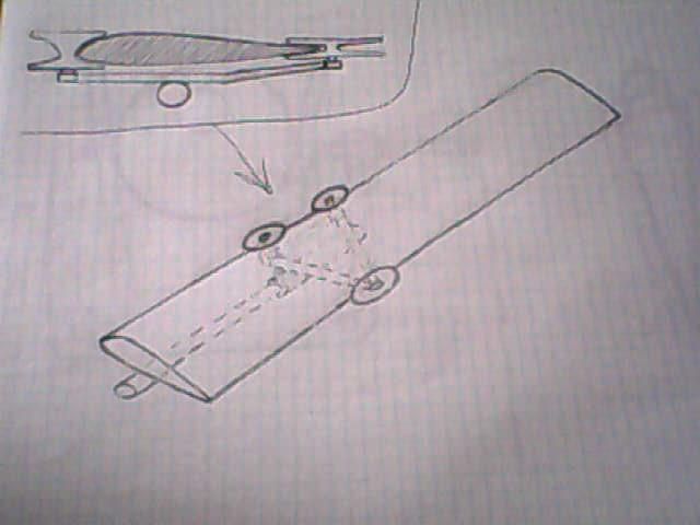

А не могли бы поподробнее прорисовать скользящий узел на лопасти и его защиту от пыли, песка и обледенения?
И.Мазур
А что тут особо прорисовывать - по паре фигурных роликов на общей рамке, катящихся по передней и задней кромке (т.е. лопасть зажата и прокатывается между ними). Рамка на конце направляющей поворачивается (принудительно), для изменения угла атаки лопасти. Естественно роликам задней кромки не обязательно упираться в острый край, можно окатывать прилегающие боковые поверности (как шкив в клиноремённой передаче). Извините рисовать пока некогда, надо жену на УЗИ везти.

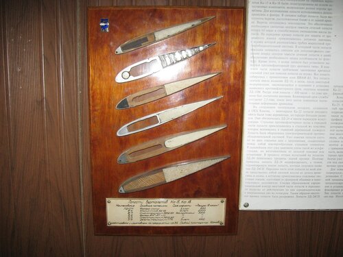

Игорь  Мазур  -  Ваша  беда  в  том  -  что  Вы  не  представляете  материальную  часть  вертолёта  -  который  хотите  модифицировать.
Видимо  Вы  думаете  что  лопости  вертолёта  -  это  такие  стальные  шашки.  И  катать  по  ним  ролики  можно  легко.
Посмотрите  к  примеру  на  фото  лопасти  от  вертолёта  в  разрезе :
http://fotki.yandex.ru/users/fib777/view/14366?page=0
Там  всё  нежно  и  тонко...
Какие  к  лешему  ролики...
Читайте  книжки  -  и  тогда  Вы  будете  лучше  понимать  что  к  чему  в  авиации.
И.Мазур
Ну извините, не то слово подобрал впопыхах, допустим скажем не сжата лопасть, а зафиксирована с некоторым зазором позволяющим свободно двигаться между роликов, да и конструкцию лопасти прийдётся изменить, чтобы она могла противостоять изгибающему усилию центробежной силы, направленой по касательной к ней.

Так на что в итоге придется нагрузка, как не на один из роликов? Он и раскатает лопасть в дугу!

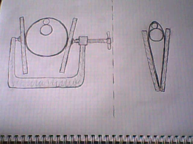

Вот, ещё кстати примерный набросок того как собираюсь изготовить лопасти ветряка (когда дострою дом и дело до него дойдёт). Тут думаю, не помешали бы пояснения. Лопасти я хочу сделать метров по пять, для этого нужно взять две стальные трубы, диаметром как максимальная толщина лопасти и как радиус передней кромки. Складываем их вместе и слегка прихватываем сваркой по всей длине. Затем надеваем на них полиэтиленовую трубу (например, сотку), так чтобы концы стальных слегка торчали наружу, ими и ложим всё это на козлы, так чтобы меньшая трубка была сверху, а полиэтиленовая висела. Затем прикладываем с двух сторон доски по всей длине, сжимаем их струбцинами и продуваем горячим воздухом, постепенно поджимая струбцины. В результате должен получится профиль лопасти, а если доски достаточно гибкие то, потянув их нижние углы в разные стороны (поперёк относительно труб) можно задать крутку лопасти. Остудив, вытаскиваем стальные трубы и вставляем силовую (примерно до половины), к которой всё крепится в нескольких местах. Сделать лопасть способную противостоять изгибающиму усилию, по моему, тоже возможно, необходимо только задать предварительное диагональное напряжение с помощью тросиков (детаьней постараюсь позже).
И.Мазур
Да, вот кстати, можете меня поздравить – наконец то немного разобрался, как пользоваться этим самым пайнтом. По поводу лопастей могу рассказать ещё пару несложных способов их изготовления, например из чего ни будь листового (если кому интересно), но это же всё частности, а в общем я так и не понял насколько жизнеспособно то что придумываю. Хотя и сам прекрасно сознаю, что без тщательных просчётов и моделирования здесь мало что скажешь. На пример сто килограмм углеволокна запихать в маховик это конечно дорого (хотя не думаю, что в композите его будет столько), но минимальные затраты на эксплуатацию должны это компенсировать, кроме того не обязательно навивать весь маховик из углеволокна - только внешние витки, где разрывное усилие максимально, а ближе к оси чем ни будь подешевле. Относительно лопастей НВ, тоже понятно, что на них действуют неслабые динамические и статические силы, особенно в горизонтальном полёте при циклическом изменении угла атаки, но если изменять стреловидность лопастей относительно набегающего потока, то может можно отказаться от автомата перекоса, а обеспечивать наклон НВ (для поступательного движения) с помощью заднего компенсирующего пропеллера, изменяя его вектор тяги вверх – вниз (т.е. слегка поворачивая вокруг задней балки. Кстати весьма странно, почему мне нигде не попадался такой простой способ управления вертолётом). Завтра попробуем оживить дискуссию (если выкрою время нарисовать эскизы), расскажу о детонационно – реактивном способе раскрутки НВ и ещё про ЛА вертолётного типа, способный разгоняться вплоть до превышения им звукового баръера (и без складных лопастей, крыльев и прочего).
Кликните  картинку  и  попробуйте  рассмотреть  её  в  полный  размер.
Задняя  часть  лопости  это  оболочка  из  алюминия  толщиной  пол  миллиметра.  Внутри  пенопласт  или  соты  из  фольги.  Раздавить  это  можно  усилием  чуть  большим  чем  требуется  чтобы  раздавить  тюбик  с  зубной  пастой.
И  это  Вы  хотите  катать  роликами ?
Смеются  даже  мои  тапочки.
Если  Вы  хоть  раз  держали  бы  в  руках  настоящую  распиленную  лопасть  -  Вам  в  голову  такой  бред  даже  не  пришол  бы.
Разберитесь  с  устройством  имеющейся  техники  -  тогда  будете  понимать  что  в  какую  сторону  можно  усовершенствовать.
Не  -  ну  правда  -  ничего  личного  -  но  представление  о  вертолётах  у  Вас  совершенно  наивное  и  детское.  Ваше  желание  усовершенствовать  вертолёт  мне  даже  кажется  очень  трогательным...  Но  нельзя  шагнуть  вперёд  не  изучив  имеющшуюся  технику.

http://www.reaa.ru/cgi-bin/yabb/YaBB.pl?num=1294396651/0 почитайте немного по дюралевым каплеобразным трубам. при прокате пластиковых нужно будет перед вальцами нагреть их, а после выхода из вальцов охладить.
Можно попробовать отформовать протягивая через отверстие, которое на входе представляет круг, а на выходе профиль лопасти а между ними плавный переход.
По вашей технологии трубу просто выдавит вверх и сжать её Вы не сможете. Для получения профиля ветряка есть более простые способы, да и сама пластиковая труба для этого мало подходит по своим параметрам, тем более в той конструкции, которую Вы предлагаете. Попробуйте просто подержать пластиковую трубу за один конец: она изогнется., а в вашей конструкции силовая труба идет только до половины, что будет воспринимать нагрузку дальше?
Неужели Вы наивно думаете, что до Вас никто не пытался ничего изменить и как Вы думаете, почему сейчас делают именно так, а не иначе.
Тем же сексом можно заниматься разными способами, но дети получаются только одним. Здесь вопросов, надеюсь, не возникает?
Примерно так же дело обстоит и с пластиковой трубой которую Вы хотите применить. Вы будете долго заниматься сексом с ней, но рабочий ветряк получите только когда сделаете лопасти из дюраля или стекло/углепластика.
