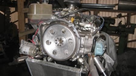

Уважаемые, подскажите, маховик от ЕА-71 и ЕА-81 по посадочному месту одинаковый? От 71 на 81 поставить можно? Родной от 81 слишком уж тяжелый.

vladimir60 сказал(а):
Не знаю подходит или нет,но от ЕА-71 не легче.Все равно облегчать надо.
Есть "автоматный" диск от ЕА-71, но  в другом городе - не примерить.  Если взаимоменяемые - я его куплю. Но хотелось бы знать точно.
DimNsk
ss727 сказал(а):
У вас мотор какой?
EA-81. Маховик крепится на 8 болтов. На вашем фото ЕА-71 и тоже 8 болтов. А есть ЕА-71 с маховиком на 6 болтов. Вот и чешу макушку - что на что менять можно и при каких условиях. Вдруг там расстояния между центрами отверстий разные, даже если количество одинаковое...
Кстати, если вы с Новосибирска и стальной проточенный диск сохранился - может, продадите (если подходит, конечно)?

На ЕА-71 отверстия на коленвале и маховике не симметричны,т.е маховик можно установить только в одном положении.Крепится 8 отверстий
ss727
У вас мотор какой?
Маховик вообще-то чугунный. Вы сами-то где? Надо глянуть, где-то были маховики, вроде.. Но все от ЕА-71.
DimNsk
Новосибирск. Если найдете - я бы примерил к своему.
ss727
NVD83 сказал(а):
@ ss727
Вы на дюралевый маховик зубчатый венец новый изготавливали или использовали от родного маховика?
Родной, конечно. Нагрели, посадили, дополнительно закернили.

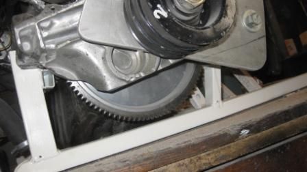

Погоня за облегчением конструкции, как мне кажется, иногда вытесняет вопросы надёжности работы двигателя. Приобретённая мною авто конверсия EJ25 с облегчённым (по сути только венчик для запуска) маховиком и шестерёнчатым редуктором проработала около 15-ти часов. Сперва разрушился маховик, срезавшись по окружности у основания вала, затем разрушился редуктор, потеряв два зуба ведомой шестерни. Изучение причин разрушения выявило  простые в общем-то вещи: 1. Тяжёлый маховик необходим в том числе и для того, чтобы поглощать некоторый спектр крутильных колебаний, тем самым защищая трансмиссию от знакопеременных нагрузок. Безграмотно облегчённых маховик не только не защищает редуктор, а разрушается сам от усталости и довольно быстро.
2. Винт, в этом случае, исполняя роль маховика дополнительно нагружает редуктор за счёт собственной инертности.
