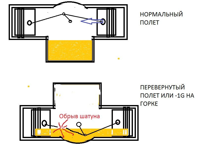

bez_bashni
Никто не мешает - только помимо редуктора(тоже есть новые готовые решения) нужно доработать масляную систему- иначе при даче ручки от себя 4 литра масла вылются из картера и спровоцируют гидроудар.
И отдельным словом- возня с моторамой - т.к. готовых "авиационных" точек крепления на движке нету.
Не обязательно.
"Сухой" картер нужен только для пилотажных самолётов, где могут быть длительные "негативные" перегрузки. И то гидроудара не будет, а просто в масляную систему попадёт воздух с вытекающими от этого последствиями. А вот масляный радиатор установить обязательно нужно.
bez_bashni
Не обязательно. "Сухой" картер нужен только для пилотажных самолётов,
Обязательно.
Вы даете ручку (кратковременно)  от себя и 4 литра масла перетекают к противоположенной (верхней) стороне двигателя. Там улубление ,способное вместить поллитра масла -  остальные 3.5 масла затекают в 1 и 2 цилиндры.
Если двигатель работает на оборотах,близких к красной зоне после такого утяжеления поршня у него рвет шатун.
Поэтому двигатели субару без доработок отлично работаю в вертолетах дельталетах и автожирах - а вот с еропланами не складывается.
Какой гидроудар..... для этого нужно чтобы масло попало в камеру сгорания и в большом объёме. Максимум что вы можете получить это выброс масла через сопун. А в нормальном полёте это сложно представить.

Не очень знаком с конструктивными особенностями двигателя Subaru.
Конструктивная особенность Субару...... аппозит. И масло поднявшись в верх не заливает не какие поршня. Закон земного притяжения ещё не отменили. После прекращения перегрузки масло просто падает в картер.
bez_bashni
Вас предупредили.
Если у вас субару в самолете - проверить можете сами- сделайте горку с перегрузкой -1 и добавьте педальку.
Только площадку заранее присмотрите.
Спорить с вами не собираюсь -но ваши утверждения могут ввести в заблуждение других строителей авиаконверсии из субару... Поэтому неполенился нарисовать.
Эта фраза выдала вас. Это говорит что всё это ваше умозаключение а не факт. Добавьте педальку. Ход мысли масло подлетело дал педаль появилось скольжение масло отклонится в сторону. В обще ИТД. Так вот во первых масло не когда не подлетит в полном объёме если вы разбирали Субару то над маслом есть маслоотражатель. Можно развивать мысль по вашему, ещё шире.  Поршни двигаясь в стороны ещё имеют и насосное действие и вроде и без педальки могли бы поймать масло но увы этого не происходит. Ну и в конце концов у автомобильных двигателей не столь большой расход масла. Наливайте по меньше.
