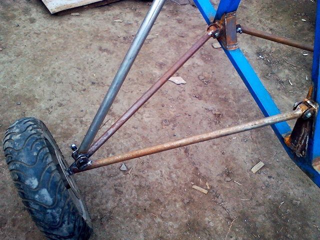

Далее смотрим достаточно любопытный на мой взгляд французский дельт Tanarg. у него все узлы шасси на каких то втулках. картинки есть а описания материала нет. видимо капролон но может быть и резина. достаточно интересная конструкция- и простая- ухо тяги- просто отрезок трубы приваренный поперек. а внутри втулка из износостойкого и легкоменяемого материала.

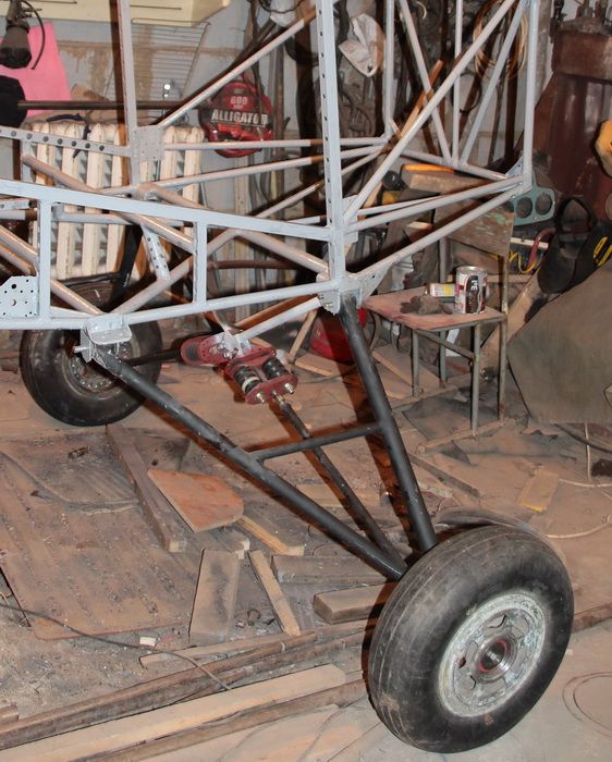

Я поставил сайлентблоки на основные шарниры пирамидального шасси руководствуясь более эластичными и удобными в сборке моментами.
Еще не опробывал, но уверен - в пробеге стучать не будет

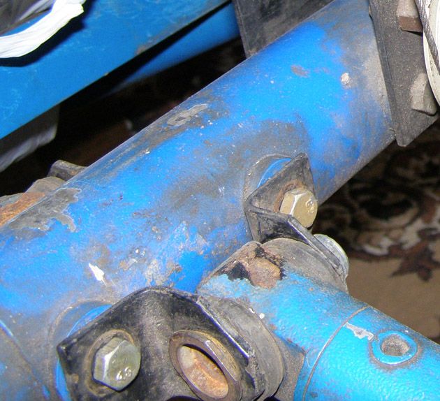

Вот тоже на сайлентблоках. Все ОК.
    5,7 КБ · Просмотры: 117
Ну что за манера - ломиться в открытую дверь? Сказано, уже, кажется, сто раз - резинки в шасси возможны, но ШС-ы - лучше. Или этот снимок демонстрирует неоспоримые преимущества; или проект коммерчески обставляет всех; или характеристики уникальны - нет же.
