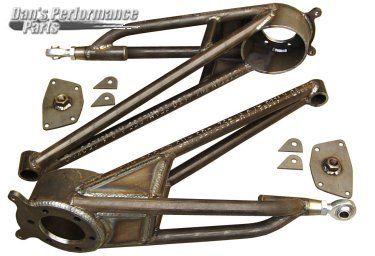

И картинка к предыдущему посту.
    22,7 КБ · Просмотры: 112
