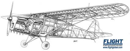

Посмотрите, какая моторама была на "Остере"-возможно, её схема будет Вам полезна
    14,7 КБ · Просмотры: 340
спасибо за консультацию.
мотораму не очень то видно....
более детальных ресунков, чертежей, фотографий на вальтор есть у кого?
http://www.eggesfordairfield.co.uk/Restoration.htm
Вот тут лучше видно мотораму
Единственное, придется, конечно, придумать что-то с креплением генератора
