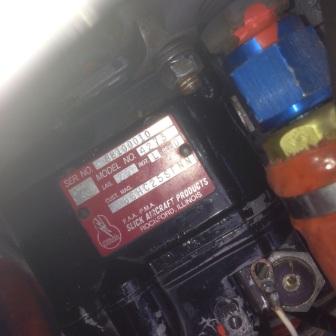

Всем добрый день!
Требуется специалист по настройке системы зажигания на Лайкоминге 320. Возможно проблема с левым магнето. Суть в том что на  левом магнето-сломали шпильку на конденсаторе. Но как обычно когда в такое дело лезут разные "Кулибины" выходит все боком. Так вот когда сняли магнето забыли сделать риску на блоке и самом магнето. Далее просверлили небольшое отверстие в теле шпильки под саморез. Собрали магнето установив букву L на малой шестерне вниз (напротив язычка контакта) и совместили L большой шестерни с L на корпусе, так как на шильдике указана левая ротация. Вставили шпильку.Затем вывернули свечу первого цилиндра выставили ВМТ по движению поршня (заткнули пальцем) и уже точнее то метке ТС на валу. Затем отвели вал назад на 30гр. и обратно на 25 как указано на шильдике и по метке на вале 25. Затем вставили магнето. Оно вошло без проблем. Не сильно закрепили. Вынули шпильку.Так как у нас нет спец.прибора то выставлять стали по лампочке 4,5В. Подключили плюс через лампу на кондер, а минус на массу. Лампа горит.При этом провода, от как я понимаю ключа зажигания на магнето были не подсоединены. Поставили ключ на 1+2. Затем начали вращать магнето на пять градусов влево и вправо от установки. Лампочка при повороте в лево тускнеет, а в право горит ярче. Сначала попробовали все закрепить и подключить магнето на переходе лампочки в тусклый режим. Запустили движок с пол пинка. Прогрели. Провели проверку на 1700 об. По второму (правому) магнето сброс при установке в положение 2 не превышает предел в 125 а именно 50-60. При переключении на положение 1 сброс оборотов до 200-220 и тряска двигателя. Затем проделали тоже самое на положении когда лампа загорелась ярче, т.е. при повороте магнето вправо. Все то же самое. Решили проверить свечи, путем замены по очереди свечей каждого цилиндра. Т.е. верхние на нижние (от первого магнето на те что от второго) при замене на первом цилиндре ничего не изменилось) На втором и четвертом проверять не стали. А вот при замене свечей на третьем. Двигатель завелся на при проверке оба магнето сбросили обороты ниже 200 и большая тряска на обоих. Открутили свечи и они обе были мокрые и нижняя и верхняя. На первом цилиндре свечи были сухие. Свечи меняли недавно,  ресурс 2000 часов им  еще выпахивать . В общем потом все свечи поставили в первоначальное положение. Движок завелся но по первому магнето опять стал сброс более 200. Честно сказать потом нам надоел это гемор и мы решили что нужен спец с прибором. Поэтому если есть спецы, просим помочь. Мы базируемся в Павловском  возле Суздали. Прошу информацию писать на мыло kuvshinov2004@mail.ru
    13,7 КБ · Просмотры: 111
Вставлять магнето нужно в вмт , а потом выставлять на 25 градусов по прибору , или лампочке момент разрыва контактов. Похоже у вас очень раннее зажигание.
Да мы так и делаем. Вставили магнето на ВМТ и по расположению поршня и по риске на валу ТС а потом выставили сначала на 30 и потом по метке на валу на 25. Но у нас лампочка не гаснет, а тускнеет влево и ярче горит вправо. При проворачивании винта слышен шелчок магнето и лампочка ярко вспыхивает.Ждем на след. неделе спеца с прибором.
Нам специалисты объяснили так: выставляем на ВМТ "пальцем" затем точнее по ТС на валу затем отводим на 30 чтоб невилировать зазоры штеренок и затем подводим на метку 25. Все это на стуке блока цилиндров. Затем вставляем магнето выставленное по L. Оно у нас вошло как по маслу и подключаем лампочку на скинутых проводах. К кондеру лампу на массу минус и вращаем магнето не более пяти градусов влево или вправо. У нас магнето встало практически так как было его первоначальное положение. Но хода в лево мало(до упора) градусов 10, а в право много градусов до 30-40.
По Вашей же рекомендации получается, что сначала нужно выставить ВМТ вставить магнето, потом подключить лампу и уже потом выставлять на 25 гр. и лампа должна погаснуть. А потом магнето нужно вращать на зафиксированном валу на 25? И до какого эффекта на лампе? Что с ней должно произойти при точной установке? У нас речь идет о левом пусковом магнето, правое мы не трогали и оно работает отлично. Если можно напишите в WhatsApp +79167090557

На этих магнето нужно очень точно настроить совпадение момента разрыва прерывателя с моментом генерации максимального тока через катушку(регулировка абриса).Делается это регулировкой зазора в прерывателе. Существуют американская методика при помощи специального щупа- крючка , вставляемого в паз ротора. Это на Слике. На TCN-Bendix методика другая. Настройку можно сделать и при помощи осциллографа.Я делаю именно  так. Зазор при этом может варьироваться в широких пределах , в зависимости от износа прерывателя и кулачка. Уставить зазор по щупу ,как на авто - способ остаться без искры.
Второй нюанс - нужно , чтобы в момент разрыва прерывателя , контакт бегунка смотрел на нужный цилиндр. Делается это именно при 25 град. опережения. Со срывным магнето ситуация сложнее - при пуске угол опережения меньше , однако контакт бегунка должен краем совпадать с неподвижным контактом соответствующего цилиндра . При работе на 25 град , контакты бегунка и неподвижный так-же должны быть напротив друг друга ( хотя бы краями).

Магнетто снимали или прямо на двигателе делали? Если магнетто не снимали, то ошиблись с установкой пластиковой шестерёнки на оборот коленвала (может только в пусковом магнетто).
Если магнетто снимали, то могли поошибаться так же в совмещении пластиковых шестерёнок, в совмещении шестерёнок при установке и в регулировке угла опережения зажигания. Может ещё что нибудь, но это уже от прямизны рук при переборке зависит  🙂

А вы снятое с самолета магнето покрутите , если искра есть- устанавливайте. Гугл-переводчиком можно воспользоваться для понимания инструкции. Если нет , то к Миклашу .

Точки L и R относятся не к правому или левому магнето , а к направлению вращения магнето. Магнето могут работать и при обратном направлении вращения , но с другими установками. Метки на шестеренках и роторе имеются для обеих случаев. Это ,кстати, отражено в мануале.

На моторе 0-320 e2d левое магнетто левого вращения, а правое магнетто правого. Пусковое традиционно левое. Если не запускается двигатель, начинаем с него. В сводных мануалах обычно разрисованы все шестерни, там можно легко определить какое вращение ведущих шестерней каждого из магнетто.
