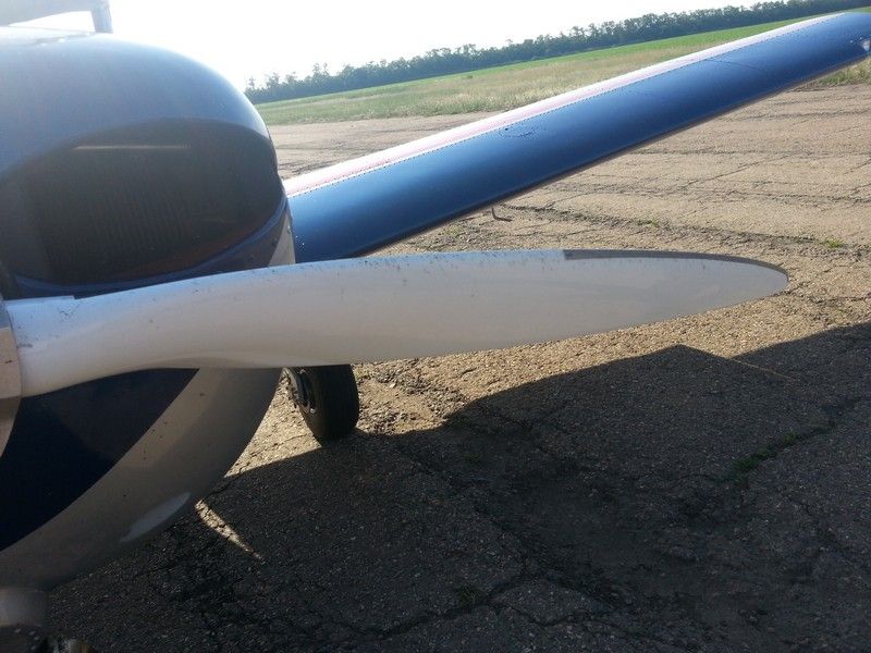

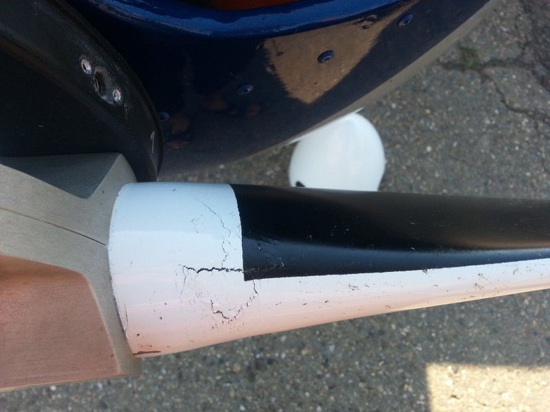

От каких факторов могла возникнуть такая проблема? Слава богу была вовремя замечена.....

Оппозит,4 цил.,большая неравномерность крутящего момента, материал "устал"бороться... 🙁
Сколько часов наработка?
Большинство зарубежных производителей вообще не рекомендут ставить свои винты на двигатели с прямым приводом,имея в виду,конечно оппозитники.

Винт наработал чуть больше 2х часов...
Что производитель то говорит ??? два часа что то очень мало

Хорошо бы конструкцию винта знать еще

Где-то на нашем форуме приводилась цитата о установке на прямую только моноблчного дерева.
Это не должно стать догмой.
У Александра Д. из Ульяновска, Финишпроповские винты на М-332-х нарабатывали сотни часов.
А также на "Фермерах" с Лайкомингами.
Финишпроп даёт ресурс винтов 300ч, для таких двигателей (если не ошибаюсь).

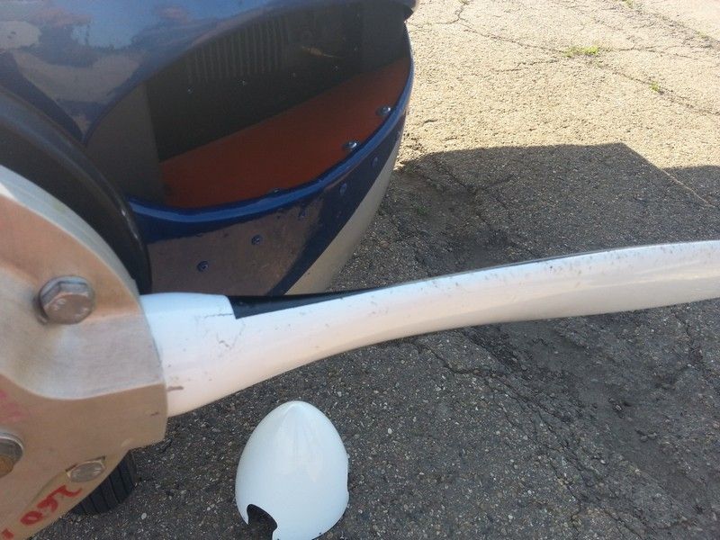

Вот что пишет производитель!!!!
Михаил, причину растрескивания лопати могу сказать после проверки самого винта. Мне его надо выслать полностью. Возможно, нарушилась балансировка после замены ступицы. Возможно лопасти надо было делать большей массой, как на Лайкоминг О320.
  Винт отправляйте мне в Киев, доставку оплачу, лопасти заменим, постараемся максимально быстро, одна неделя..
Из переписки эксплуатанта с производителем напрашивается вывод, что подобных винтов для такого двигателя не делали и это как-бы эксперимент........  Нормальненько!!!!!!!! :STUPID

После  полета  я  посоветовал  Михаилу  еще  подрегулировать  шаг  винта  и  случайно  наткнулись  на  этот дефект.  Честно  -  был  в  шоке.  Наверно  этой  лопасти  осталось  работать  просто  секунды.  В  крайнем  полете  я  заметил  ,  что  как  то  незначительно  снизилась  тяга  винта  и  я  по  короткому  кругу  сел  на  полосу,  это  уже  тогда  эта  лопасть  играть  начала  по -видимому.
Хорошо, что все кончилось хорошо.
Если бы лопасть отлетела в полете, то возникла бы БОЛЬШАЯ проблема.
Но вероятно и с большим процентом, что это вопрос эксплуатации на этом двигателе, и как верно подмечено - "эксперимент".

Естественно в первую очередь нужно выявить причину, но как Вы считаете возможна ли эксплуатация лопастей ВВ со ступицей от другого ВВ?

Нет! Категорично!
Более того, производитель [highlight]обязан[/highlight] нести ответственность за свою работу в пределах паспортных обязательств.

Так вот наш добросовестный производитель изначально прислав ВВ с неизвестно какой ступицей (выяснилось что к джабиру) потом быстренько её заменив на первую попавшуюся сказал "лети Михаил" а там как Бог даст....... ГДЕ ЕГО ОТВЕТСТВЕННОСТЬ? И меня теперь впервую очередь интерисуют мои деньги, ну что-то пока тишина, а информацию я написал, кто приобрёл ВВ GA Prop пусть думают и решают сами.

Михаил, что Вы имели в виду, когда спросили, возможна ли эксплуатация ВВ со ступицей от другого ВВ?
От другого ВВ, это значит от другого производителя (в нашем понимании). Этого делать категорически нельзя.
У Винтов GA P все ступицы унифицированы и взаимозаменяемы для одних и тех же моторов. Для Ротаксов и Джабиру свои (с крепёжными отверстиями на разном диаметре) , для Лайкомингов и Континенталя свои (больше по массе и диаметру и с крплением на разных диаметрах под разные модели моторов).
Вам была выслана ступица для Лайкоминга (видел фото), но отверстия были на диаметре 101,6 (тоже выяснилось по разговору).  Где-то была недоговорённость по размерам.
После выяснения, ступицу заменили на аналогичную (если заметили, форма ступиц одинакова) тоже для Лайкоминга, с отверстиями на нужном диаметре.
Эта ступица не от другого ВВ. И дело здесь не в ступице.
Для выяснения причин производитель и попросил у Вас ВВ назад.
