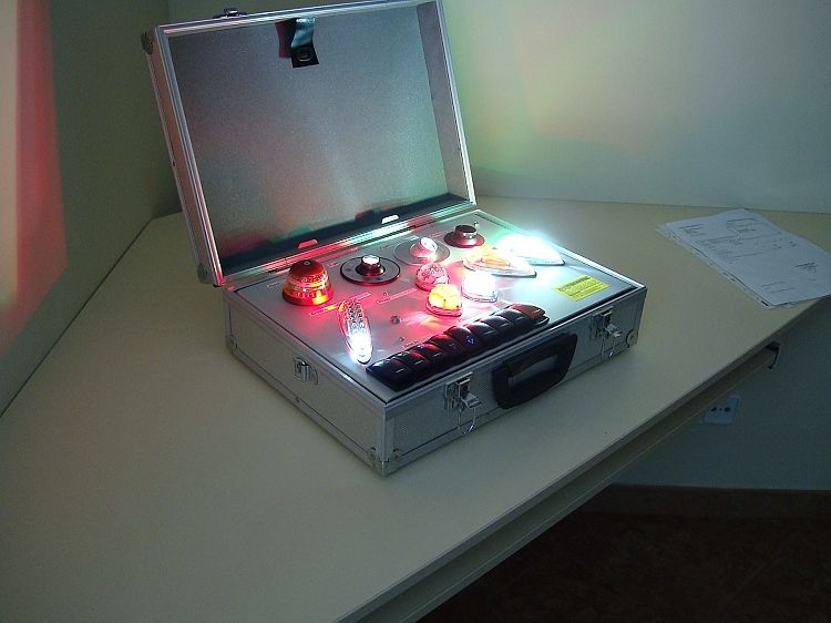

Я был на заводе AveoEngineering в Чехии, где делают эти БАНО и стробы. Хоть и дорого, но эти огни вечные.
Плюсов много. Лёгкое, при подключении, если перепутаешь + с – не сгорит, не нужно блок для розжига строб, не проникает влага и что самое приятное не бьются. Светят и моргают прилично и ослепительно. В России первый набор был установлен на самолёте ГАВРОН (аля ЯК-12) Второй на лодке Л-42М Самара.

Отлично, есть представитель производителя! :)
Тут возник вопрос по поводу яркости в сравнении с традиционными вспышками, а на сайте производителя данных нет. Немогли бы Вы дать сравнительные характеристики по яркости.

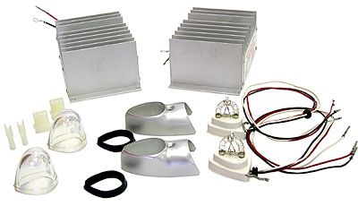

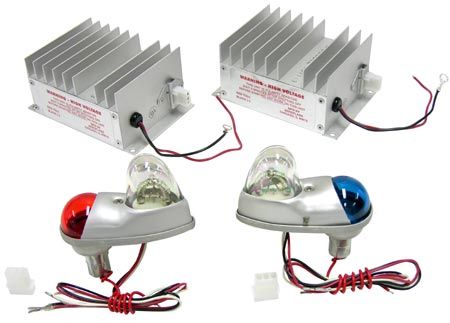

У меня стоят фирмы http://www.aeroflash.com/aeroflash_index.php
При моём искреннем Уважении к Главному ДЖАБИРОВОДУ ,  :) Стробсы что он представляет , ещё должны подрасти до тех что я привёл как пример.
Повторюсь ещё раз видел я эти чешские , наблюдал несколько разных бютжетных производителей подобного . Все вспышки на уровне рекламных гаджетов.
Ваш/наш самолёт должен быть виден в пасмурный день не ближе чем 1 км как минимум. И при чём здесь СМУ? Самолёт должен лететь как новогодняя ёлка. Он должен быть всем виден.
Для включения стробсов даже есть специальная процедура. Их нужно включать на исполнительном.
Что касается " вечности" стробсов , это вызывает улыбку. Особенно при ангарном хранении. Цокнули стекло, его есть всегда возможность заменить за малые деньги , а "цокнут" "вечный" стробс ...Сколько баблоса нужно вывалить ? :)

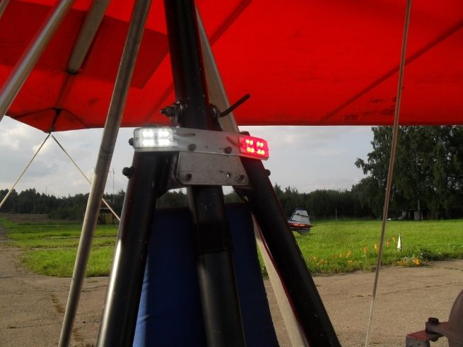

А на дельталёт кто-нибудь что-нибудь ставил мигающее-белое-неоченьдорогое? Посоветуйте, по уведомиловке же летать приступаем?
...пробовали, мигалка знатная получается  :cool: ,  вот сейчас тока пробовал фотку вставить - какая то ошибка вылезает не прикрепляется  :( , скиньте эл.адрес в личку - пришлю фотки на мыло, еще спросите у Ст.Макса, у него на непальских дельтах белые стробы 12в стоят....
Алексей SPB
Питер
Я ставил.
Только не белое, а красное, оно в тумане лучше видно.
Продается в магазинах торгующих оборудованием для охранных систем.
Цена вопроса 200 - 300 руб.
Ресурс примерно 10 часов.
Выглядит примерно так:http://www.blueray.com.au/persistent/auto/sb-plugin-gocart/12684612651091011247872871279711.jpg
Со стороны смотрится вот так:
http://www.youtube.com/watch?v=gTDp2XNiUpY
Моргает раз в секунду, это на видео просто не всегда момент вспышки совпадает с кадром, поэтому кажется, что моргает редко и не стабильно.
