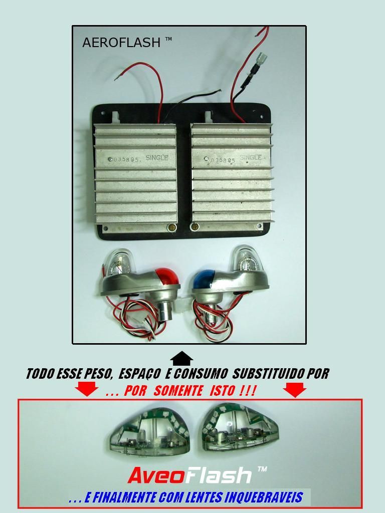

Скажите, пожалуйста, огни "БАНО" за $396.95 - это весь комплект огней за такие деньги: правый и левый + два блока???
http://www.aircraftspruce.com/catalog/elpages/aerofllightkits.php
Спасибо!
AcroBatMan
Погиб в полете
en route
В этот комплект входят два блока питания (на картинке - ребристые ящики), для левого и правого борта, и два блока собственно огней, в каждом - бортовой огонь+строб. Огни, соотв., зеленый и красный.
А в тех комплектах, что на нижней картинке, в задней части каждого блока еще есть лампы белого цвета.

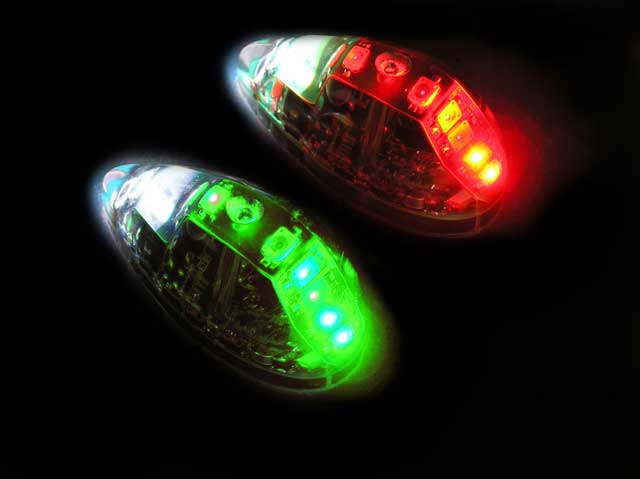

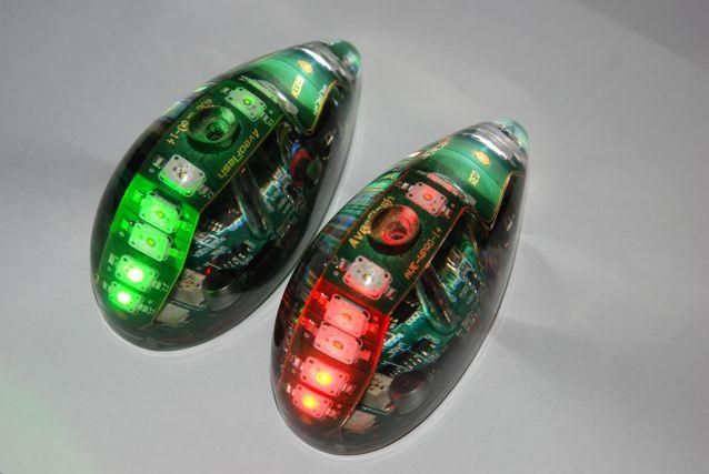

eXmajor-ME
Любитель Малой Авиации
В этот комплект входят два блока питания (на картинке - ребристые ящики), для левого и правого борта, и два блока собственно огней, в каждом - бортовой огонь+строб. Огни, соотв., зеленый и красный.А в тех комплектах, что на нижней картинке, в задней части каждого блока еще есть лампы белого цвета.
-вместо всех этих "коробок"
-миниатюра...
/me
AcroBatMan
Погиб в полете
en route
Там нет ничего такого для синхронизации, каждый блок живет своей жизнью.
eXmajor-ME
@ AcroBatManты не в курсах, эти блоки синхронизируются между собой для стробсов?
@ AcroBatMan -Вам достаточно только увидеть и Вы можете определить по виду?
-Круто!
-интересно, как Strobe может "жить своей жизнью", тогда он не Strobe а огонёк!
-почитайте третий пункт:
Exclusive SmartStrobe™ synchronizer integral circuitry eliminates headset noise or interference.
(RUS: Эксклюзивная SmartStrobe ™ схема интеграла синхронизатора устраняет шум наушников или вмешательство.)

Andrey12
Я люблю этот Форум!
Moscow
Получение 400 кандел (пускай даже в импульсе длительностью 0,1 сек ) на светодиодах которые там установлены невозможно.
