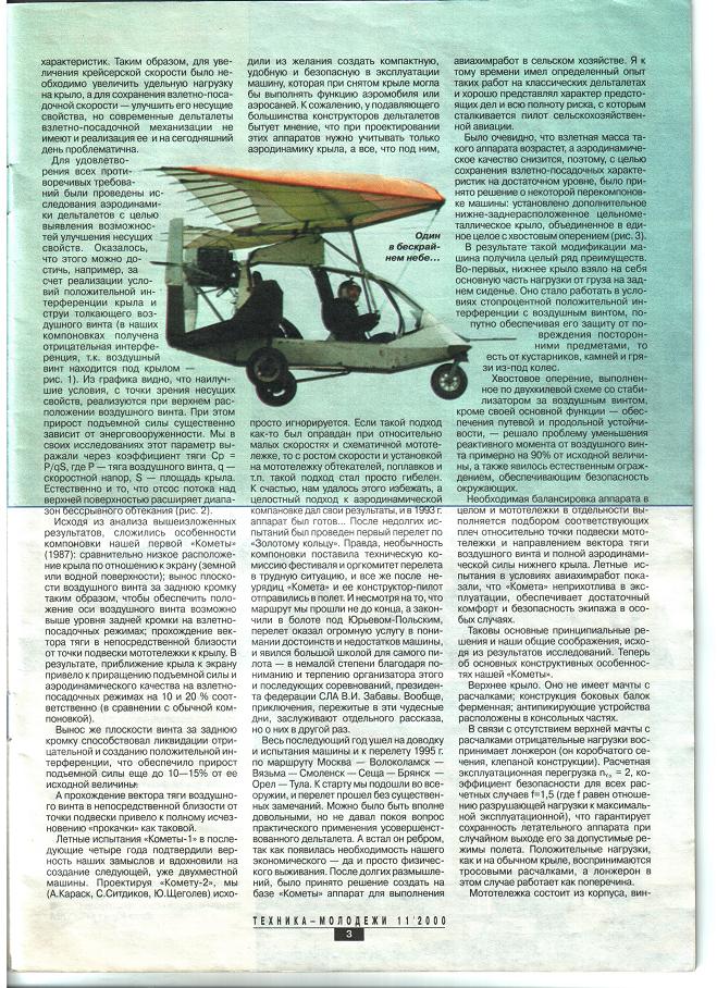

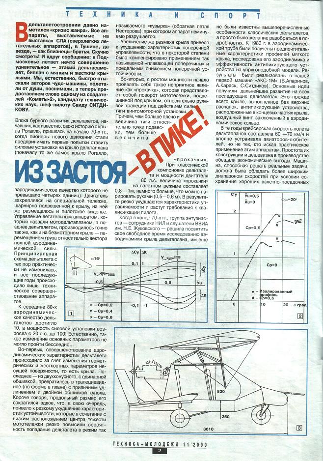

День добрый всем! Сколько эмоций по поводу Кометы! Значит он чем-то задел, по этому выкладываю сканы журнала Техника Молодежи за ноябрь 2000 года - об истории создания данного типа аппаратов. А вообще я думаю, что сейчас зимой ни один летающий пилот дельталета не отказался бы от закрытой и теплой кабины, да и на химии ....., да и для других целей...., а вот летом, да что бы как птицы, да что бы теплый ветер в лицо и скорость не по приборам, а по давлению, да к друзьям, да под песню Дельтаплан.....   Но, как я раньше писал в ветке о безмачтовом крыле, кому-то нужен Мерседес, а кого-то устраивает и Ока, так что каждый аппарат имеет свое предназначение и имеет право быть (если он конечно безопасный).
  В журнале Наука и жизнь за февраль этого года должна быть статья про конкретно этот последний вариант Кометы.
  Если у кого будет возможность - сбросьте мне в личку или
сюда - думаю многим будет интересно. Ну и еще - аппарат постоянно дорабатывается и сейчас выглядит несколько по другому чем на фото выше - поэтому выложу современный  его вид.
