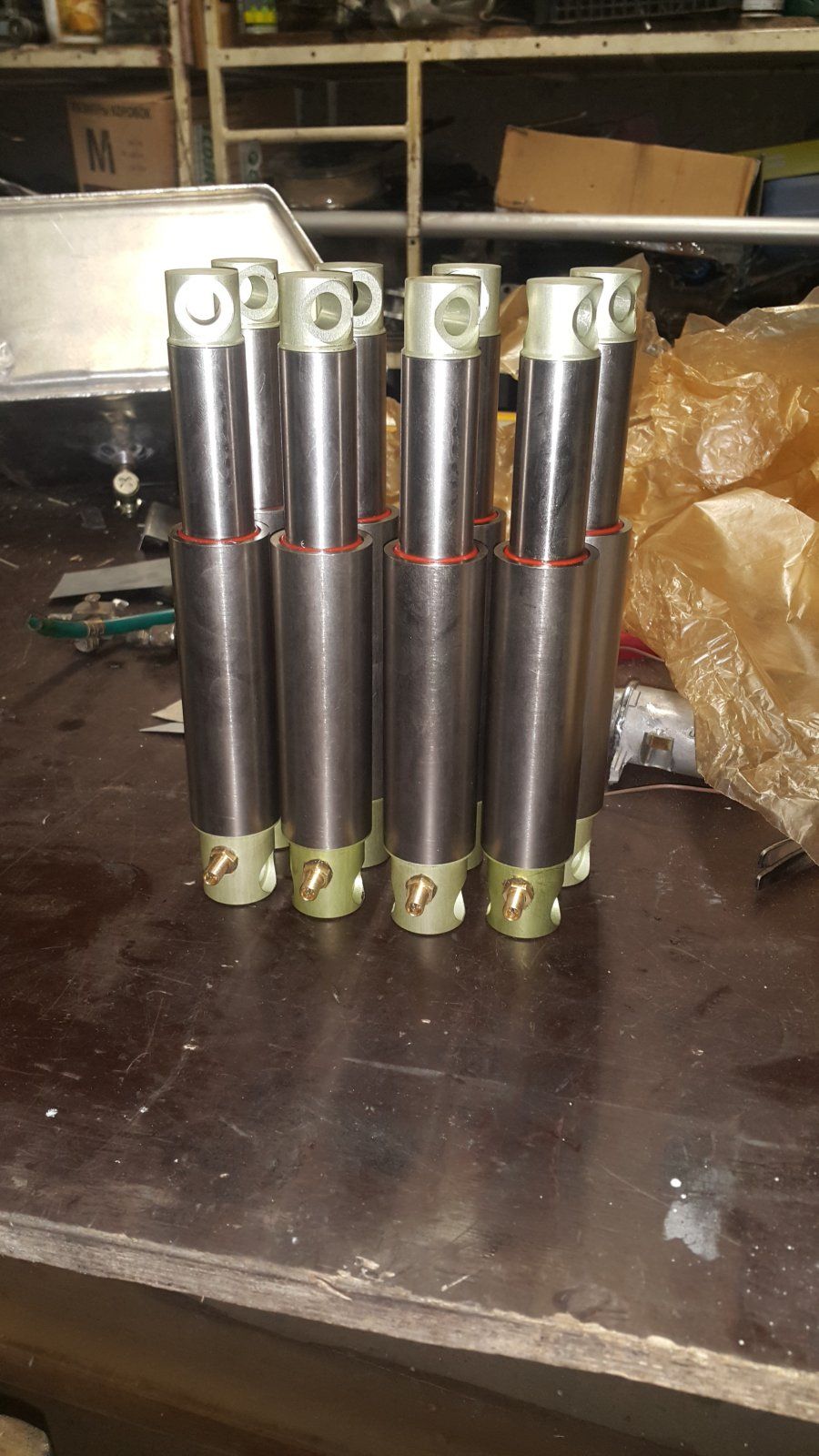

Продаю амортизаторы.

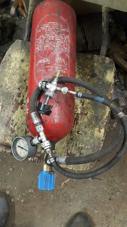

Поступил вопрос каким устройством я заряжаю амортизаторы азотом. Вот таким.
Из пневмокрана Ан 2 сделал нажимное устройство доя отжатия клапана золотника.

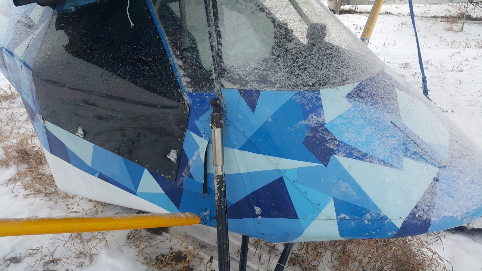

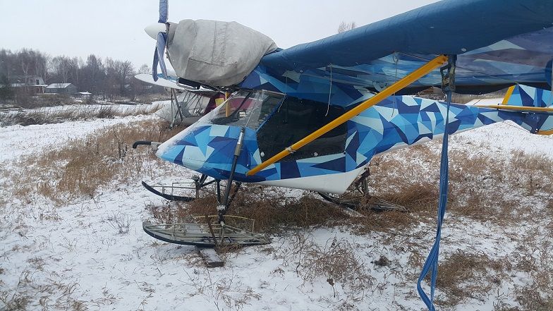

Для примера выкладываю фото. На период испытаний заменил Киевский амортизатор А300. Вот на этот.
Здесь он заряжен не полностью 40ат. немного не справляется. Пришлось подкачать до 50кг. Сейчас работает нормально. Причина замены планирую пустить в производство амортизаторы с начальной нагрузкой сжатия 300кг.

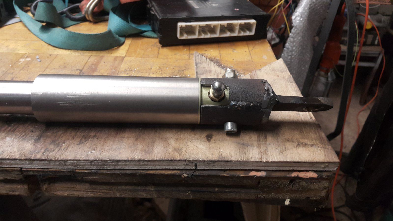

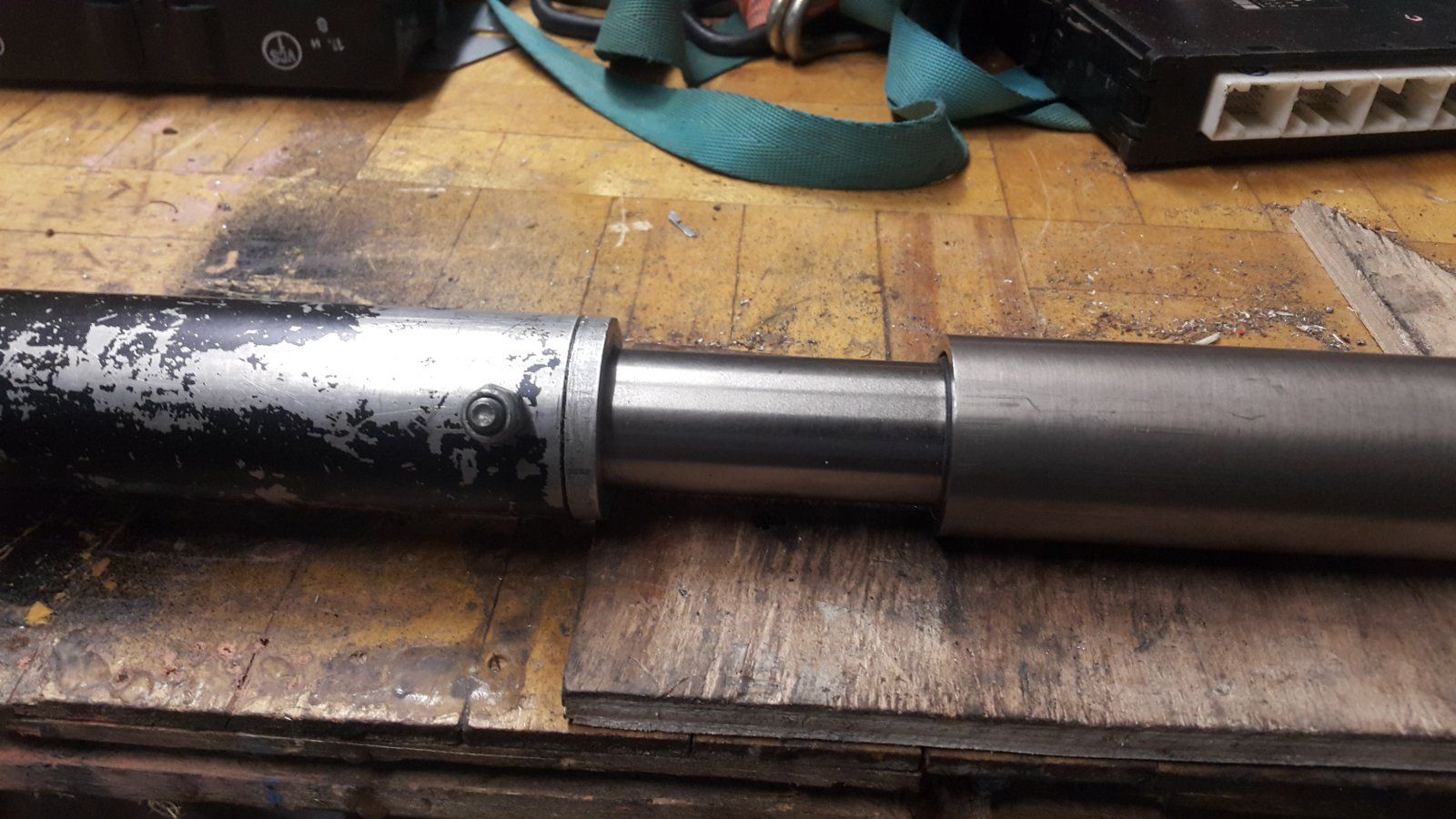

Вот так были изготовлены переходные наконечники.
Установлен в замен вот такого.

Так ребята боюсь, что скоро будете кусать локоток. Комплектов осталось не много. Я работаю не ради торговли а ради того чтобы дать вам хорошие амортизаторы. Не будет спроса завяжу без сожаления. Завтра отправлю ещё 8 амортизаторов.
