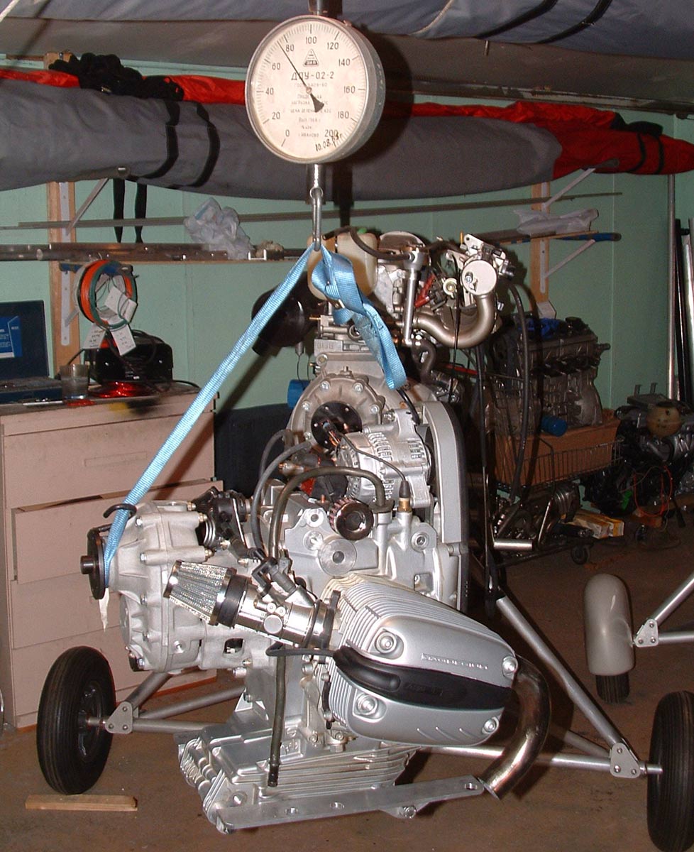

Вот нашел пока фото предыдущей версии: БМВ-1100. У нас двигатель без кожуха
Если что - в понедельник на работе все сфотографирую

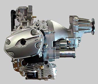

Вот нашел у немца на сайте фото этого двигателя
