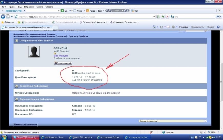

скромные наблюдения за ударниками клавиатурного труда...
посвящается   нашему питерскому другу
pdv54 сказал(а):
agpetukhov120850 сказал(а):
А мне-то чего с центровкой делать...
Братцы...!!! Не бросайте... Вы все такие умные - подскажите...И ещё, говорят, из-за этого и триммера РВ не хватает... Чем там можно "добавить-то"...!?
Заранее большое
Так вам всеж таки впарили эту недоделку!!! ;D ;D ;D
-чел регится вчера вечером, и сходу попадает в тему о разводе в коллективе оренавиа...
-регится именно в тот момент когда с форума пропадает orenavia (он же  mga)
-пропадает потому как ответить нечего, да и если появится придется обьясняться с заказчиком борта №1, это известная практика Ефимыча - избегать общения и прятаться, удалять из друзей, делаться невидимым и т.п. в момент когда возникают проблемы...
-причем на всей огромной территории одного из лучших серверов АОН алекса54 интересует именно эта тема...
-алекс 54 флудит , провоцируя на споры и всякое дерьмо...
-обливает грязью аппарат которого даже не видел...
На что это похоже? на простой заказ, заказчиков установить не трудно ;D
Как справедливо заметил таварисч алекс54 - "недоделку впарили", но ... недоделка конструктора Дениско, а впарил ее Владимир Ефимович...
И теперь "очень плохой дядька инвестор"  Лаврушко и "полевая бригада" прилагают определенные усилия по доводке "недоделки" до летного состояния :), а далее на них же ложится ответственность по доводке второго борта
А теперь далекий питерский таварисч спроси себя - кому ты пытаешься сделать плохо? ;D ;D ;D наверное всетаки заказчикам того дерьма которое ты сейчас льешь сюда ;D ;D
что дальше? дальше будем встречать вероятно нового форумянина ;D ;D ;D которого как и алекса54 интересуют только ветки по д28
Если же я ошибаюсь (дай бог конечно) то господину алексу 54 совет - флудить идите на социальные форумы :mad:
