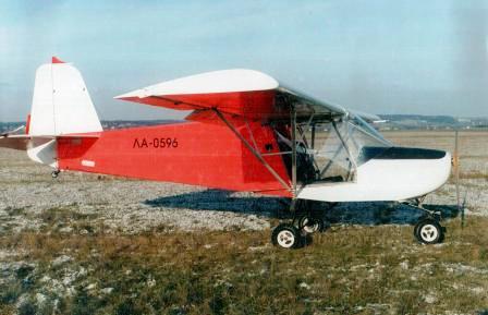

Правильный вопрос.
Сначала был прототип. Самолет "Фрегат".

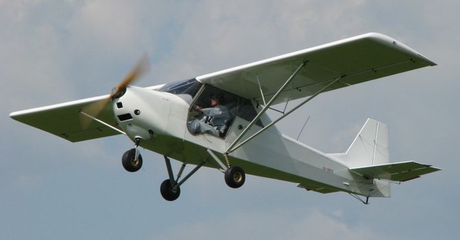

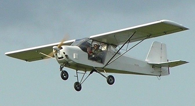

Далее Т-10 и Т-10М.

На основе опыта изготовления и эксплуатации "Фрегата" проектировался Т-10. На основе опыта по Т-10 - Т10М. Последовательность как в  Большой авиации соблюдена.
Трудоемкость доводочных работ по самолету обычно составляет ~50% трудоемкости проектирования и изготовления. Для этих целей была выпущена партия из пяти самолетов Т-10 и запущена в опытную эксплуатацию.

Самолет Т-10М является результатом накопленного опыта эксплуатации Т-10 и пожеланий потенциальных эксплуатантов.
Практически это новый проект.
Увеличен диапазон скоростей ГП. Характеристики сваливания как у Ан-2. Тщательным образом проработана эргономика. Значительно улучшен доступ для обслуживания и осмотра агрегатов и систем самолета. Улучшена система пассивной безопасности при аварии. И т.д..
