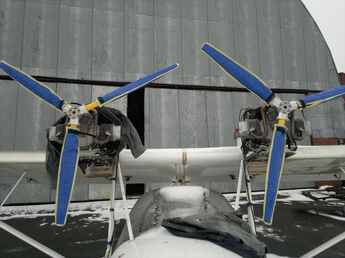

Продам Авиадвигатель HKS-700E 2 штуки Б/У.

Дык написали уже, что моторы пришли с перевернутыми редукторами. Выходит поворачивали японцы.
После выключения зажигания нужно дать полный газ, тогда останов без колебаний.
Падушки этому мотору нужны серьёзные, так как  плечё от оси винта до крепления, большое.
Или мотораму делать таким образом, чтобы падушки цеплялись гдето повыше.
Или редуктор на 180 развернуть.
Винт  прям от РОТАКС-582.

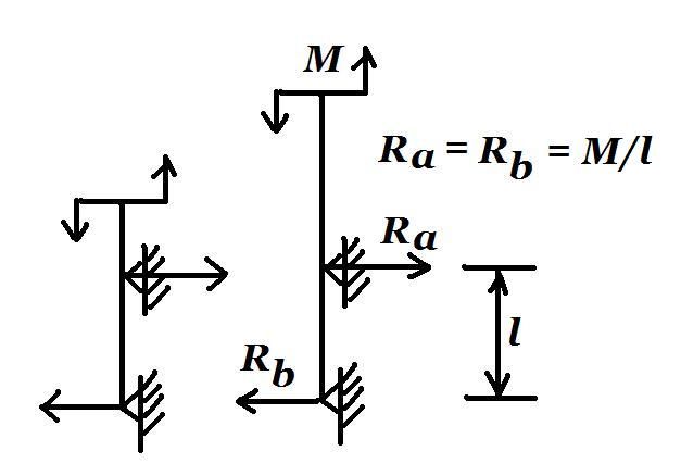

Вообще-то от положения момента реакции опор не зависят и равны M/l

Самому интересно не ошибся ли, поэтому начертил в ожидании критики.
Интересно также узнать, как на практике моторамы делают...
Из того что написано на форуме понял:
1. Трясется мотор при выключении как Вы считаете из-за воздушного винта.
2. При отсутствии винта, когда выключаете - не трясется.
3. Причина с Вашей точки зрения пульсации коленвала - которым препятствет момент инерции винта. Следствие - возникает сосредоточенный момент - как если бы мы держали в руках велосипед, раскрутили бы колесо переднее, нажали бы рукоятку тормоза на руле - колесо бы затормозило и от этого бы и велосипед в руках крутануло бы.
4. Из схемы, выше начерченной следует что "какой бы длинный велосипед не был - хоть тандем (колеса далеко друг от друга или наоборот очень близко) - момент закрутки такой же будет. Поэтому ось крепления винта можно не опускать, а точки крепления подушек не поднимать - вибрация та же будет (менять положение подушек бесполезно по высоте).
5. Но тут надо расчитывать еще жесткость всей системы крепления на подушках мотора, период собственных колебаний. Сравнивать колебания от пульсаций коленвала...
6. Может легче подушки поменять и все.
7. Если причина колебаний как написано в пункте 3 - то, как мне кажется надо менять жесткость крепления мотора.
Не знаю жестче или мягче.
Если надо жестче - то или подушки более жесткие надо ставить или разносить их шире. Если подушки прямо к мотору крепятся - надо промежуточную плиту сделать, жестко прикрепив ее к мотору, а к ней - подушки.
Как-то так...
Совмещать подушки с осью винта, как мне кажется, имеет смысл если мы хотим чтобы в подушках сила от тяги винта была только на срез и не было сжатия на передних (если тянущий винт) и растяжения на задних. Но это статика, и момент не страшный и не стоит ради этого голову ломать.

Без винта вроде же запрещено заводить авиамоторы?
В общем да.
Именно поэтому при смене винта на меньший по массе колбасня сильно уменьшилась.
Как я понимаю у 4х тактного мотора который расчитан на 95й бензин, довольно высокая степень сжатия и компрессия.
Сам то опозитный мотор считается априори хорошо сбалансированым.
Но поскольку такты сжатия происходят противофазно да еще и цилиндры расположены под 90 градусов относительно подушек, то корпус мотора отталкиваясь от коленвала, который в свою очередь отталкивается от вращающихся масс редуктора и винта - колбасит вправо/влево.
На больших и даже холостых оборотах этого нет, а при глушении и падении оборотов корпус мотора входит в резонанс и начинает сильно гулять на подушках.
Решением проблемы было бы наличие декомпрессора, но о нём японцы почему то не подумали. :STUPID

Вы видели падушки двигателя на легковушке, ТАЗ (ВАЗ) -2101?
Их РАЗМЕРЫ!
У меня раз ситуация была когда я вморозил днище таёты (Слегка) в лёд.  Что то отстучал, что то само отпало, а из зазоров падушек двигателя никак, пока в бокс не загнал. Но за эти пару дней  в машине лампочки постряхивались от вибрации и зуда по всему кузову. ;D
Ненужно спорить и изобретать. Просто  надо с уважением отнестись к этому японцу. Вставить ему серьёзные падушки и он сам разберётся со своей вибрацией.
Падушки от двухтактного Ротакса  очень малоходные  для него.
