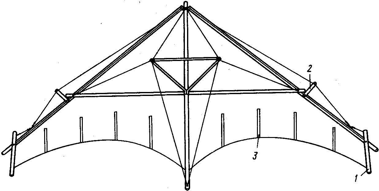

Про крыло: я так понимаю поскольку оно не имеет профиля, то подъемная сила отсутствует.
Интересно каково аэродинамическое качество у такой конструкции?
Кто нибудь из форумчан может ответить на этот вопрос?
Если Вы про фотографию выше то зря. Профиль там присутствует, обычный выпукло-вогнутый с однослойным парусом. На заре дельтапланов только такие крылья и были.
Да и сейчас дальнейшее развитие таких крыльев продолжают делать - Штиль или Тагет Аэросовские например.
Профиль при однослойном парусе? Судя по фотке парус плоский в разрезе, откуда там профиль? Я знаю что такие были на заре авиации, а вот то что их выпускают до сих пор для меня удивительная новость.
А в чем у них фишка можешь пояснить? Хочешь сказать, что изогнув плоский парус получим добавку подъемной силы?
Horhed, с тягой всё понятно, уточните лучше, конкретно, что почём, и что входит во "всё" за 80 т.р. -  всё что перечислено (с колясками, крыльями и т.д.) или как ?
Неее профиль действительно выпукло вогнутый (присмотритесь) фокстрот прав - но в живую таких раритетов невидел, только на фото и схематику в тех.литературе по дельтопланам 80-ых годов(исправил прошу прощения запутался) - завтра если нуно характеристики (из книги) этих крыльев сюда выложу.
Тоже кстати удивлен что такая схема крыла есчо жива  :-?
Судя по фото могу сказать что крыло простого дельтоплана не тандемного и темболее не дельталетное - но всё же установленое на МДП - обратите внимание на боковые балки крыла как они прогибаются от большой нагрузки явно сечения труб не расчитаны под МДП и темболее двух человеческих тел, по этому и профиль крыла струдом улавливается взором.

Вот выдержки из книги :
Дельтапланы появились во второй половине 60-х годов, и прото¬типом для их создания послужило.крыло Рогалло, получившее патент в 1949 г. (рис. 1.6). Однако способы управления им были похожи на те, которые применялись в начале века. Качественное развитие Дельтаплан первого поколения получил только после изобретения подвесной системы и трапеции управления, которые сегодня являют¬ся общепринятыми элементами Дельтапланов (рис. 1.7). По сравне¬нию с параллельным балочным управляющим устройством под¬весная система позволяет пилоту перемещать свое тело в больших пределах. Одновременно с увеличением эффективности упра¬вления уменьшается усилие, требуемое от пилота при управлении. Таким образом были проведены первые полеты, продолжавшиеся больше часа, над дюнами калифорнийского побережья в 1971 г. Качество крыла Дельтапланов первого поколения редко было больше четырех, а скорость снижения составляла около 2,5—3 м/с. Поэтому можно было проводить только полеты на время; полеты на высоту или на дальность производить было практически невозможно.
Но в скором времени появились попытки улучшить летные харак¬теристики “змеев” (рис. 1.8). На национальном американском чем¬пионате в декабре 1974 г. были впервые представлены две кон¬струкции: “Перегрин” (Peregrin) Тома Пегини и “Драгонфлай” (Dragonfly) Роя Хаггарда. Качество крыла этих аппаратов состав¬ляло около семи, а скорость снижения примерно 1,5 м/с. Таким образом, их можно считать создателями Дельтапланов так называемого второго поколения (рис. 1.9). Купол Дельтапланов нового поко¬ления более изящный, плоский и строгий. Исчезли острые углы на концах крыльев, их сменили “округленные” Законцовки. На боковых балках появляются аутриггеры, отчего вся конструкция становится более жесткой. Летные характеристики Дельтапланов но¬вого поколения стали лучше, и они лучше “вели” себя в тур¬булентном потоке воздуха. Дальнейшее улучшение означало и уве¬личение устойчивости Дельтапланов. Дельтапланы первого поколения при больших скоростях теряли продольную устойчивость. Новые аппараты даже при значительно больших скоростях и при очень малых углах атаки оставались хорошо управляемыми.

Аэродинамическое качество такой конструкции может быть не более 4.  Дополнительное сопротивление дают троса аутригеров. Это такие растяжки которыми усилена боковая труба (их видно на фото) Крыло обычного паряшего дельтаплана тех лет и текой конструкции немного усиленное может действительно весить 15-20 кг , но это не значит, что оно обеспечивает необходимый запас прочности и на нем можно летать. Тем более вдвоем. Я сам летал на заре дельтапланеризма на подобных аппаратах и очень хорошо знаю чем это обычно заканчивается.  Я конечно ни сколько не умаляю заслуги  уважаемого человека который создал этот аппарат. Для того времени (интересно в каком году это было?) это может был и прорыв. Но на сегодняшний день использовать этот аппарат в том виде для полетов нельзя из соображений безопасности.  Может использовать в качестве стартового набора для постройки нового аппарата, тем более,что цена за все не высокая. Но крыло однозначно надо другое!!!  Хотя оно и сохранилось это не значит что оно очень качественное, просто на нем очень маленький налет, если продолжать его эксплуатировать, это бомба замедленного действия.
