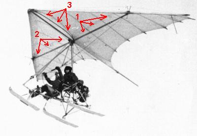

Продам дельталет двухместный РМЗ 640 тяга 230 кг.
Да чего тут обсуждать то - бред полнейший, на снимке я вижу УТ, не усиленный он весит 25 - не может усиленный весить 20, 230 кг тяги - он чего обалдел ?
Вероятно в комплект измерительной аппаратуры входят лояльные к продавцу весы и динамометр.
Если 230 много, то можно подкрутить в любую сторону, по желанию заказчика. Главное, что бы клиент был доволен. 🙂

Случайно наткнулся на фотку в поисковике и пришёл в эту ветку. Честно говоря - в шоке от увиденного и прочитанного. На фото Славутич-УТ вид снизу с лёгкой тележкой и двумя взрослыми мужчинами на борту. Каркас действительно не усилен до моторного состояния, НО! Это вид снизу! Если присмотреться внимательно, то сквозь лавсан можно разглядеть кое-что интересное - с другой стороны (сверху) какркас всё-таки усилен! На фото я отметил красным. Это так-бы дуги жёсткости, Такая доработка каркаса значительно не увеличит вес, а вот прочности добавит.
   Про РМЗ-640, к великому сожалению всяческие танцы с бубном, редуктором и воздушным винтом максимум могут дать тяги 150-160 кг. на месте, но это в лучшем случае - когда подобран редуктор, винт, ПРАВИЛЬНО рассчитанный и изготовленный глушитель, два карбюратора и то всё это под большим вопросом.
