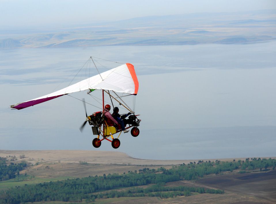

Продам дельталет с дв. SYZUKI G-10 цена 200тыр с прицепом
Цена пусть не смущает, это вполне реальная стоимость для самодельного аппарата. Аппарат действительно в полной боевой, это прекрасный прогулочный дельталет, проверенный и доведенный до ума.Спокойный и экономичный и эстетичный. Просто нужны деньги для достройки нового Хондалета.

Здравствуйте. Об крыле М17  если не затруднит можно пару слов? В ближайшее время перехожу на это крыло - поэтому хотелось-бы узнать Ваши отзывы о нем, как непосредственного пользователя. Спасибо.

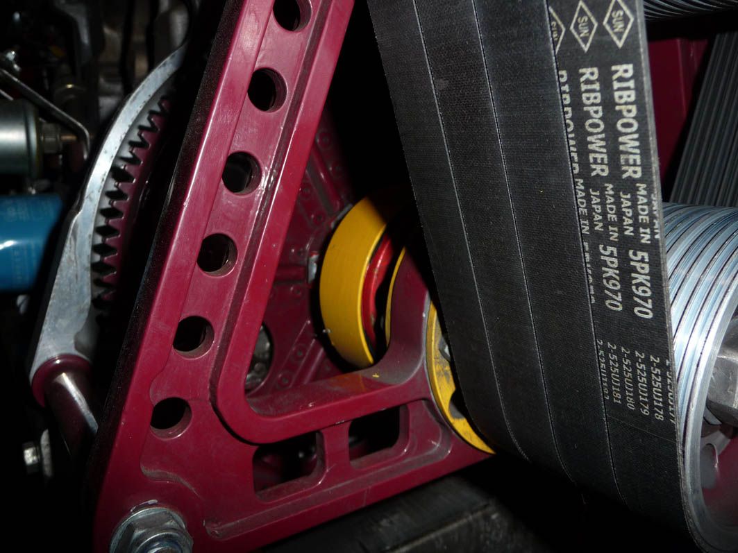

Редуктор сделан очень грамотно. Однозначно лучше, чем у Кулаги. Только жёсткость крепления плиты редуктора можно было бы увеличить. Например, вместо четырёх болтов применить дюралевые пластины. Возможно заработал бы и без демпфера.
  На сайтах ведущих производителей приводных ремней имеются условно бесплатные программы расчёта редуктора. Я использовал программы Gates и Optibelt. Но Вам не стоит беспокоиться. Всё и так работает. И резонансы не грозят потому, что расстояние между шкивами мало, в воздухе висят небольшие отрезки ремней. Поэтому резонансы будут наблюдаться на оборотах выше максимально возможных для двигателя. За счёт большого диаметра шкивов натяжение нужно небольшое. Подшипники должны иметь большой ресурс.

М-17 очень хорошее крыло. Оно спокойное, послушное, хорошо перекладывается. Его очень трудно загнать в пике, усилие на ручке сразу сильно возрастает. Случайно ни разу не завешивал, при потере скорости плавно опускает нос. Стабильный хорошо чувствующийся экран. Отлично ведет себя при кренах и разворотах, но ручку при этом нужно придерживать. Прощает очень много ошибок и терпит много извращений пилота.
Из недостатков можно назвать недостаток скорости, особенно чувствуется на перелетах, хотя кому как, для кого это может быть и плюсом. И что еще не очень нравится- чувствительность к термичке, порывам ветра, ветрам. Просто погоду нужно выбирать более тщательно. Отличное учебно-любительское крыло.

ЭВР07 привет, хочу спосить у тебя про амортизаторы задних колёс. С виду они похожи на амортизакторы хвостовые от АН-2, такиеже воздушные я хочу поставить себе на телегу, можеш охарактерезовать их в работе

Да, Вы обсолютно правы, это действительно аммортизаторы АН-2. Просто на них отрезаны громоздкие верхняя и нижняя головы и приварены отдельно изготовленные крышки с присоединительными трубками. Заправочный сикель- автомобильный,впаян медным припоем. Я долго не мог их запустить как надо. Заливал масла, прокачивал,намучился от души.В итоге выкинул нахрен все внутренности, выточил дюралевый поршень с двумя резиновыми кольцами, из дюрали же переторчил запорные гайки и ... забыл про все мучения. Работают изумительно хорошо и мягко. Общий вес пары, точно сейчас уже не помню, но около 2х-3х кг. Рабочее давление 6-8бар. Пружины рядом не стоят. Для изготовления подобных, нужен лиш готовый цилиндр подходящего диаметра,все остальное дело техники и смекалки. На строящемся Хондалете применю именно такую технологию, причем переднее колесо будет аммортизировать точно по этому принципу.
