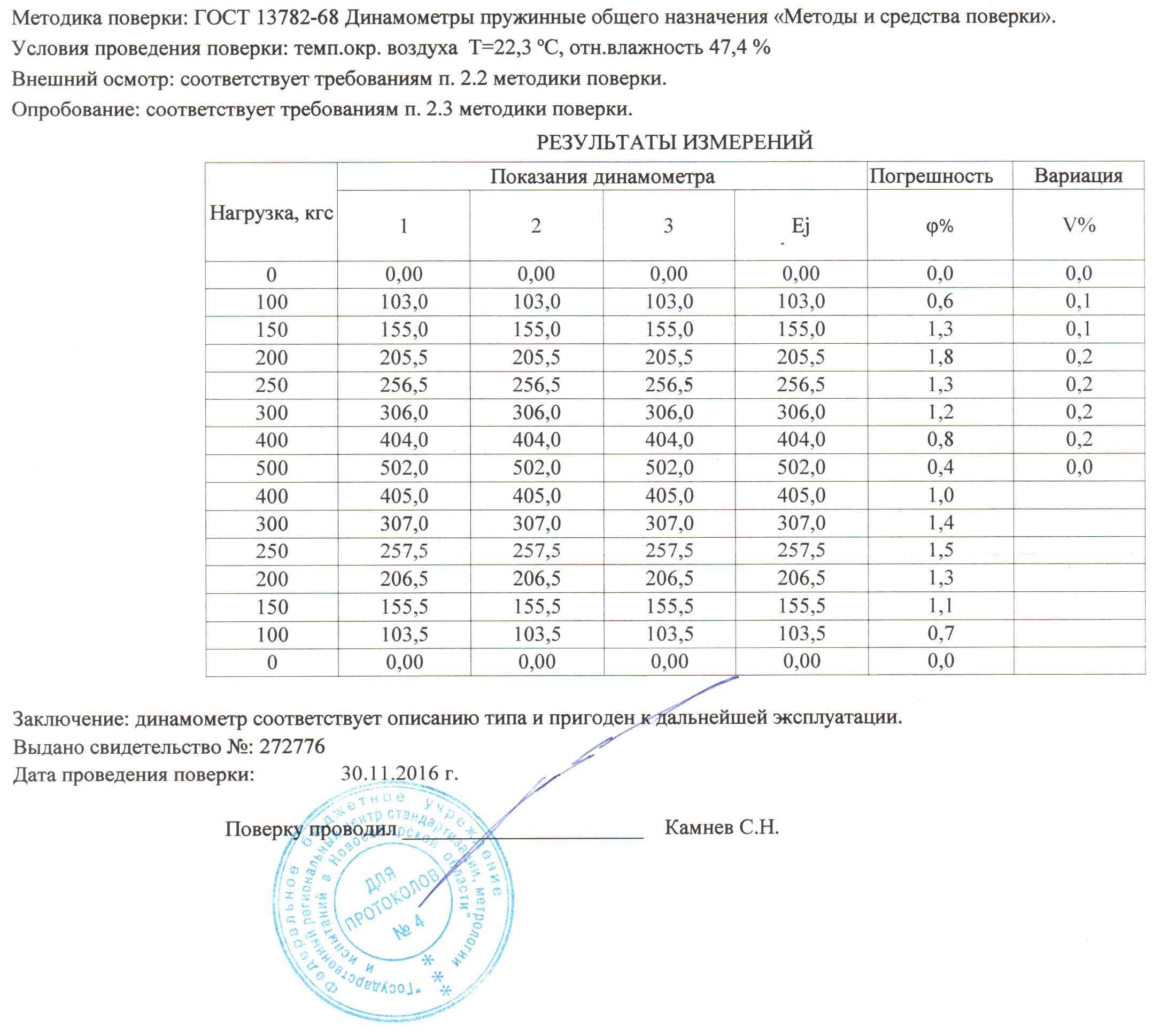

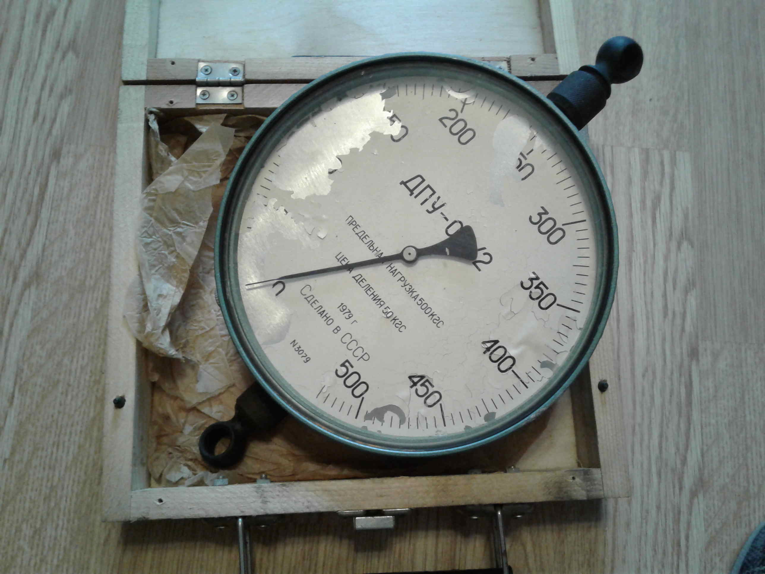

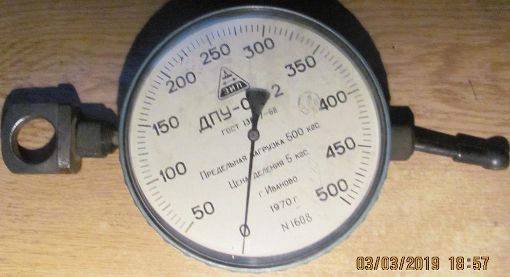

Да простит меня хозяин ветки, что привожу здесь свой опыт покупки на форуме и поверки у себя б/у динамометра возрастом с  меня. Просто ту ветку удалили. Итак, на первом фото исходный вид того что купил. Далее, обслуженный мастером, плюс новая наклейка(kN считаем как сотни кГс) показометра. Затем протокол поверки в заказанных мною точках в кГс. В таблице сначала идёт нагружение эталоном, затем разгружение с обратным движением стрелки с запаздыванием. Юстировка стрелки мастером сталкивалась с определённой рутиной, но используя итоговый протокол для аппроксимации, точность измерений можно вычислить практически идеальной.
Бюджет: 7т.р. покупка здесь + пересылка ТК, 2т.р. центру метрологии, 1т.р. мастеру за доп.тех.обслуживание. Время - немногим меньше 2мес.

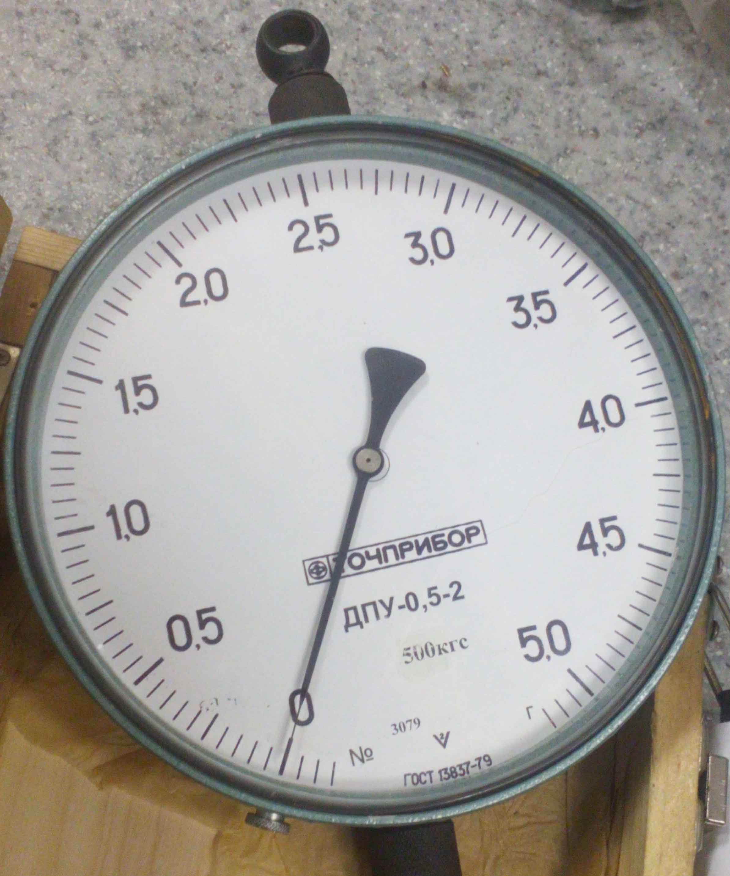

Отдам последний без ящика, за 6тыр, что бы не торговаться.
