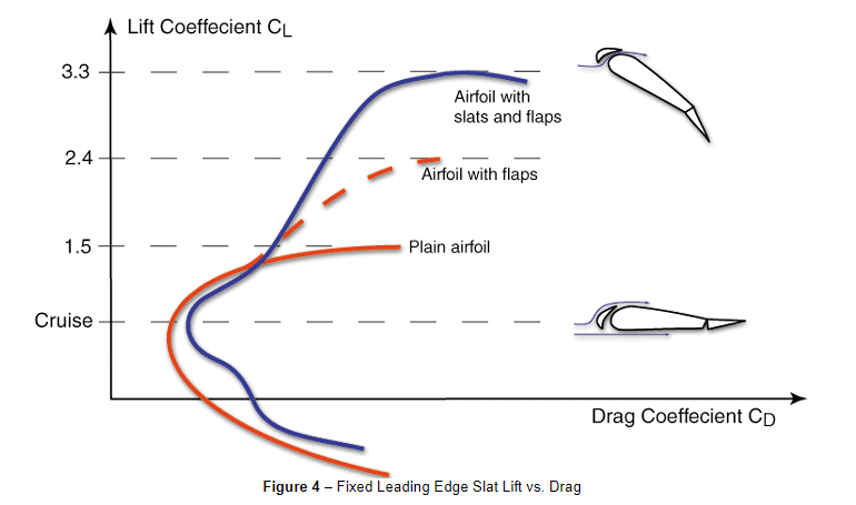

А как он с фиксированным предкрылком умудряется так быстро летать?
Тут на форуме всегда только и слышим что предкрылки едят скорость.
Видимо мощности на столько много что эти 30/40 км сьедаемые предкрылком и не заметны.
А с автоматическими их небыло? И реально на сколько быстрее , или экономичнее был бы данный самолет без предкрылков?
На сколько реально они нужны ?

Относительно предкрылка. В это трудно поверить, но скорее всего он не съедает нисколько скорости. Не знаю, какими волшебными знаниями обладали немецкие аэродинамики, но это действительно так. Очень наглядно это видно на примере Do-27, т.к. ему проще подобрать одноклассников. Эти самолёты не только быстро летят, но и чудесным образом разгоняются на планировании. Особенно это заметно при очном сравнении с Вильгой, которая при сбросе газа падает как камень.

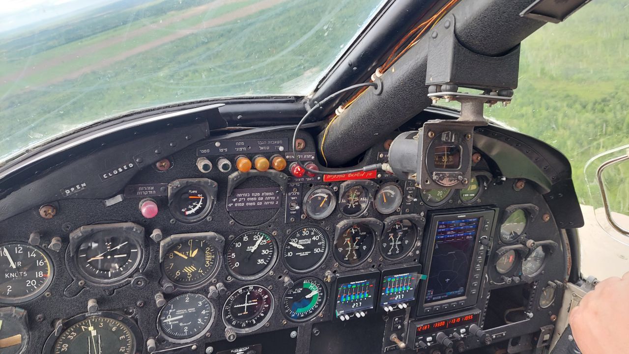

Время идёт. Самолёт иногда летает, хотя и сильно реже чем хотелось бы. Из оборудования выкинуты три шипящих военных интеркома и установлен один нормальный гражданский всесте с разъёмами для GA гарнитур. Установлены пара мониторов двигателя JPI EDM-350. Наблюдать температуры головки и выхлопа каждого цилиндра - значит иметь полную информацию о работе двигателей. Самолёт по-прежнему в продаже, цена в новых реалиях 19,5 млн.руб.
В том диапазоне крейсерских скоростей, в которых летают наши самолёты, можно сказать что предкрылки практически нисколько скорости не едят. Мне посчастливилось сравнить Dornier 27 и Helio Courier, самолёты примерно одинакового веса, мощности и ВПХ. Так вот убираемые предкрылки Хелио относительно фиксированных на Дорнье реально ощутимых преимуществ ему не дают. При том что он имеет обжатый фюзеляж с длинным, но узким салоном, а Дорнье реально широкая арба с кучей дверей и сараем для загрузки.
Ну и чтобы подвести небольшую теоретическую базу к своему утверждению, покажу график коэффициентов подъёмной силы и сопротивления при разных углах атаки. На нём видно что в крейсерском полёте разница в сопротивлении крыла с предкрылком и без оного стремится к нулю. График взят из работы Криса Хайнца Anatomy of a STOL Aircraft.
Прошу прощения что не по теме, подскажите что за прибор справа от вариометра?
Это CDI - Course Deviation Indicator, по-русски говоря индикатор отклонения от линии, заданной радиалом на/от маяка VOR или ILS. В данном конкретном случае ещё и с индикатором глиссады.
