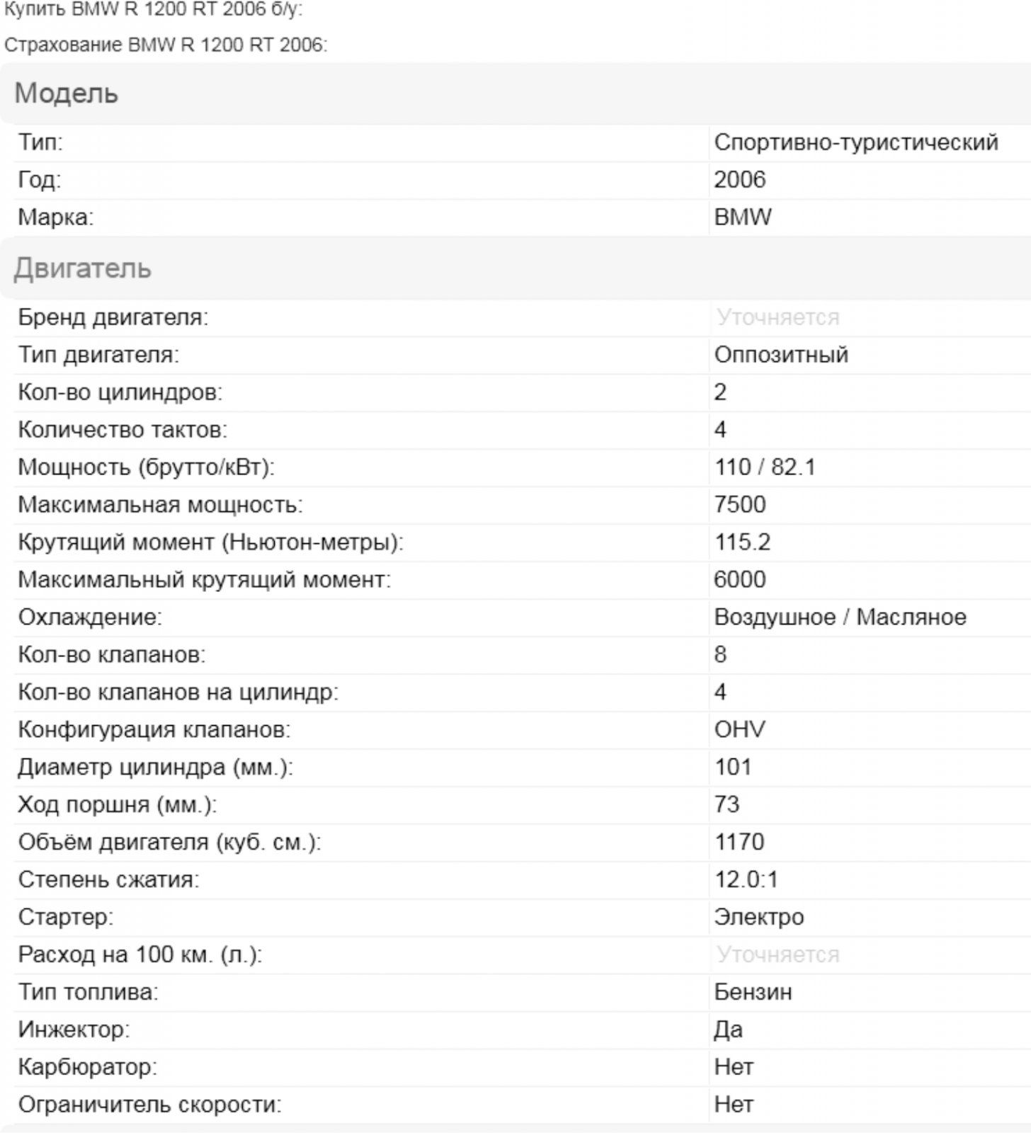

Больше 200кг. У нас прибор до 200 (вверху на фото) встал на упор. Этим и закончили. Сейчас винт настроен на "крейсер", максимальные обороты в полете 5700. Понимаю что для бэхи маленькие, зато самолёт хорошо летает и двигатель не напрягается. У BMW r1200rt максимальный крутящий момент с 6000, а максимальная мощность при 7500.

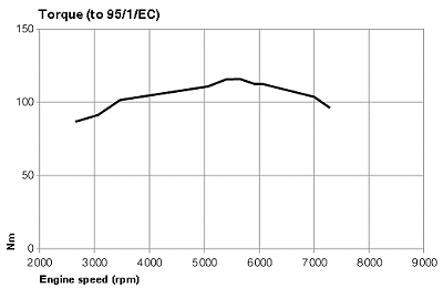

Мощностного графика для BMW R1200rt 2008г трудно найти. По приложенным графикам (зеленым цветом) мощность на этих оборотах 70-75л.сил. А крутящий момент 115 н.м практически горизонтальная линия.
