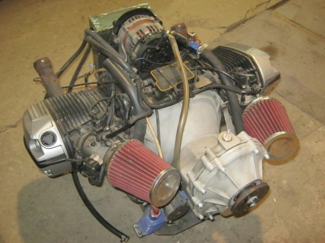

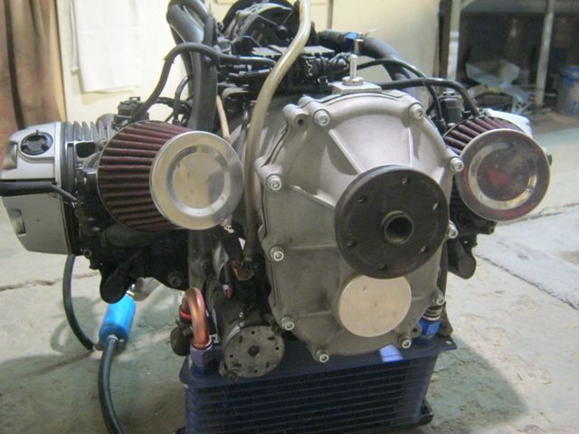

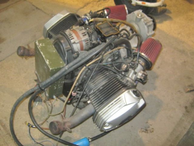

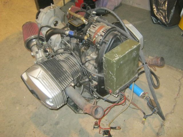

Хорошая машина. У меня GS был с черновским редуктором 3:1 и киевским винтов 1800 мм, тягу выдавал 245-248 кг (живу в горах 560 метров ). Так что на Волге 250 кг уверенно выдаст.
Да, двигатель хороший таскал самолёт "в лёгкую". К двигателю и редуктору у меня притензий не было. После трех редукторов Кулаги, редуктор Чернова показался "долгожителем" , 300 часов наработка всетаки. Зимой 2020 полный осмотр редуктора производителем (отсылал). Сейчас проект "Пыжик" закрыт, летаем на Синтале. Если до весны не продастся отдам другу на гидросамолет.
