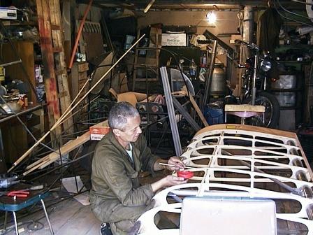

Судя по всему , тут аж 2 "распорки " , одна проходит в основании приборной доски , а вторая за спинами экипажа. Иначе , при такой компановке , он вряд ли бы налетал 11 часов... Ну разве что, в прямолинейном, горизонтальном полёте. Хотя это ,просто моё личное, интуитивное, предположение .
Это само собой подразумевается. Но основная нагрузка обычно идет на лонжероны, а судя по точкам крепления подкосов, в упор и на изгиб работают только передняя и задняя кромки. Лонжерон работает через нервюры и обшивку, получается, что имеет вспомогательное назначение и не несет основной нагрузки. Такие схемы встречаются не часто.
Интересно, что из себя представляют лонжерон, передняя и задняя кромки и ферма фюзеляжа в районе крепления крыла? И какова максимальная расчетная перегрузка у самолета?

Фото каркаса крыла (идея самолета скорее всего навеяна самолетом RANS S-10 SAKOTA).
    39,4 КБ · Просмотры: 241
Получается, что лонжерон как таковой отсутствует, и как следствие - отсутствуют концентраторы напряжений. Ничего не скажешь, грамотное решение.
Может быть это уже где-то применялось в практике, но по-любому это лучшее, что можно придумать для данной компоновки.
