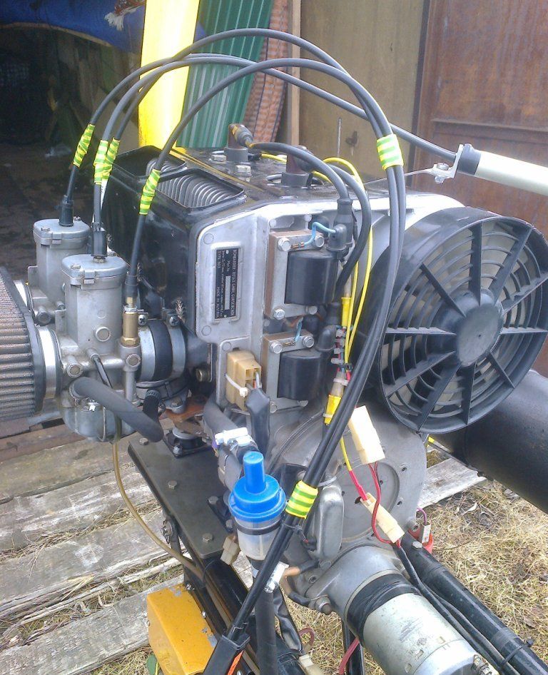

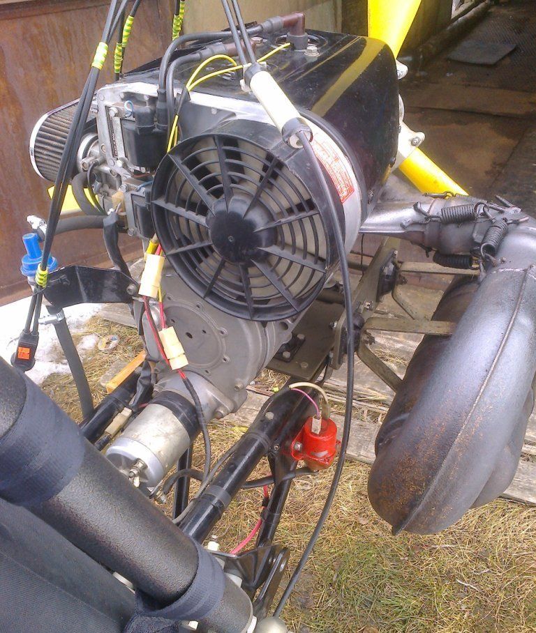

Продам МД-50 с заклининым Р-503

Партизан у тебя не у первого движок клина словил, ещё случаи были и все они ЗАЛИВАЛИ МОТЮЛЬ 701  :IMHO .Я мотюль больше не беру! У вас перед клином были какие-нибудь сбои в пораметрах работы двигателя или сразу клин и всё!?
Уважаемый. До Вас Человек попросил резерв. Ищет деньги. К большому моему удивлению желающих купить мою раненую птичку  очень много. Я не могу отвечать каждому - поэтому написал в общей теме, что дельталёт в резерве. Если резервист сдуется. Я Вам сообщу,впрочем как и всем написавшим мне в личку.
Спасибо за ответ. Звоните если не купят. Телефон оставил.
Не знаю можно-ли назвать это предпосылками, но зимой движок начал не докручивать я всё списал на низкую температру обогатил смесь и облегчил винт так зимой летал. Весной потеплело на взлётном двиг начал уходить за пределы - до 7000 Вернул иглы на место и придушил винтом. Всё вроде-бы стало как обычно. Температра была плюс пять. У движка 160. Я перед взлётом выхлопную намазал растительным маслом, так даже путё обгореть неуспело. Ну а когда стала пропадать тяга я уже на приборы не смотрел - искал место куда воткнуться.
А зачем выхлопную растительным маслом, если не секрет?
Кстати, в какой пропорции масло с бензином смешивали?
Растительным маслом мазать выхлопную научили бывалые из Сургутского авиаклуба. После нескольких процедур на глушителе образуется своеобразная плёнка - лучшая защита от коррозии. Ни какая жаростойкая краска не сравнится. Масло лил 1 : 40
1:50 надо было. Мотюль710 хорошее масло, Сургутяне также подтвердят. В частности Ивасишен Женя.
