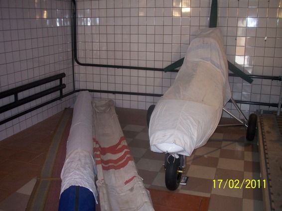

Продам мотодельтаплан "Фаворит" 2004 г.
Аппарат выпускается серийно г.Барнаул, Алтайский завод прецензионных изделий (АЗПИ). Стоимость на сегодняшний день 600 000 рублей под заказ. Проведена предпродажная подготовка, подготовлен к лету, теплое гаражное хранение.
    35,4 КБ · Просмотры: 141

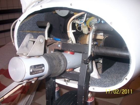

А зимой, в бахилах, хватит места для управления между обтикателем и вилкой? на фото как бы мало места или так кажется?
А можть и не мало. У Ивана Примерова 45 был, он в сланцах летал и ничего.
Размеры: длина телеги 2.8 м., ширина 1.6 м., высота без винта 1.55 м. Вес конструкции общий с крылом 165 кг., вес телеги примерно 110 кг.
Размах крыла 10.2 м., площадь крыла 15 кв.м., удлиннение крыла 7 м., максимальная взлетная масса 350 кг., максимальная масса загрузки 185 кг., топливный бак примерно 45 литров, максимальная скорость 135 км\ч, минимальная 50 км\ч, скорость при балансировочном положении трапеции 80 км\ч, дальность полета 230 км., практический потолок 2800 м. (данные по формуляру), фактически - гораздо больше.
