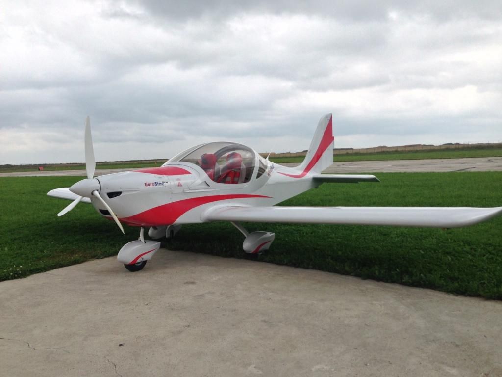

Продам новый самолет Evrostar SLW
Самолет в наличии. производство EVEKTOR Чехия ( известный производством L410)
год выпуска 2013
101 000 евро
цельнометаллический
есть регистрация.
Все документы
Возможна доставка по россии. (оплачивается отдельно)

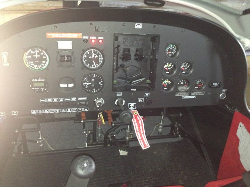

Инсталяция под garmin-696( питание . выносная антенна.)

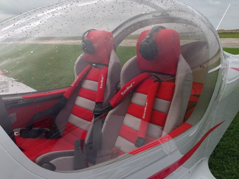

Анатомические сидения.
