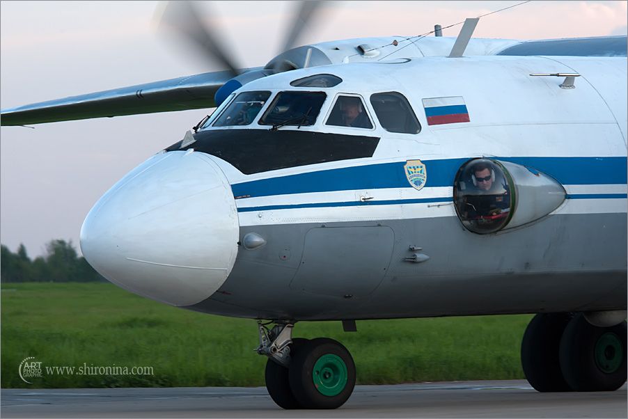

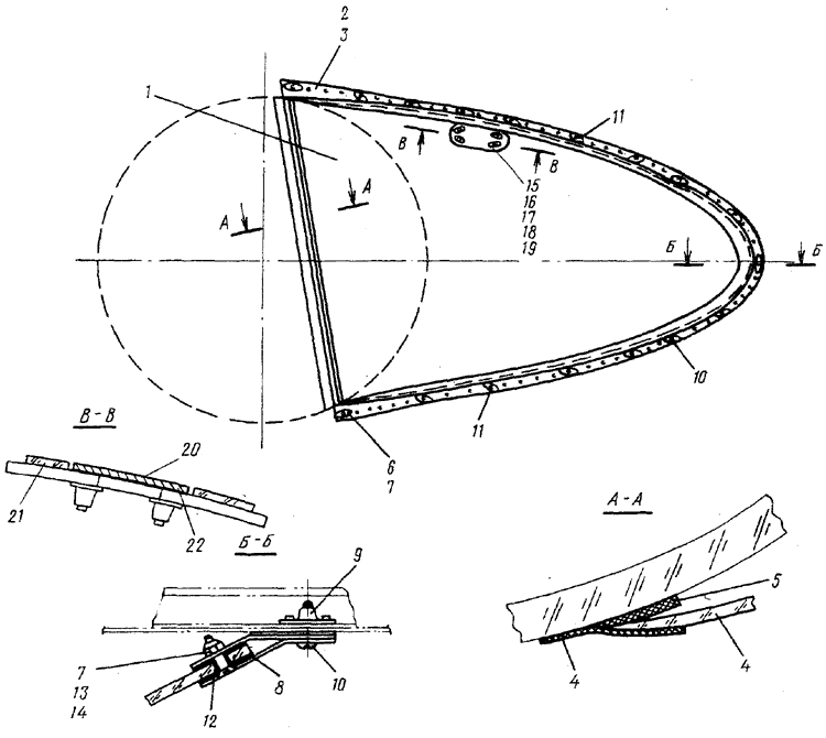

А я и думаю - почему полоса наискосок? Где-то уже видел. Так Вам и передний купол достался? Оригинально, но наверное тяжеловат. Надо же, тут только подумаешь, а кто-то уже воплотил  🙂.

Да,верно,стекло тяжеловато.но зато вся рама сватена из тонкостенных стальных труб и хвостовая балка из дюралевой трубы,а вал на хвостовой винт (который внутри)титановая труба ф25,старался делать  всё ,как можно легче кажется получилось.
