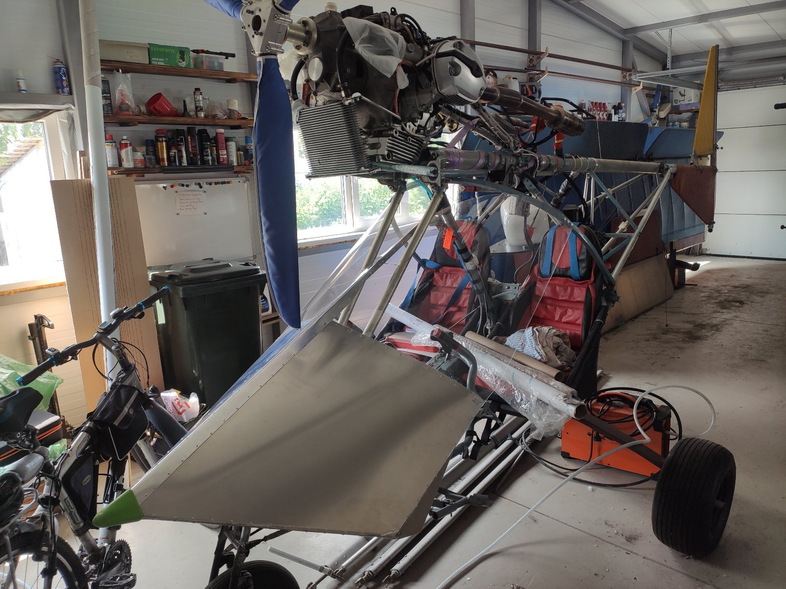

Два двигателя были заменены на один более мощный BMW R1200 с редуктором Чернова прошлым владельцем. Изменена конструкция хвостовой балки.

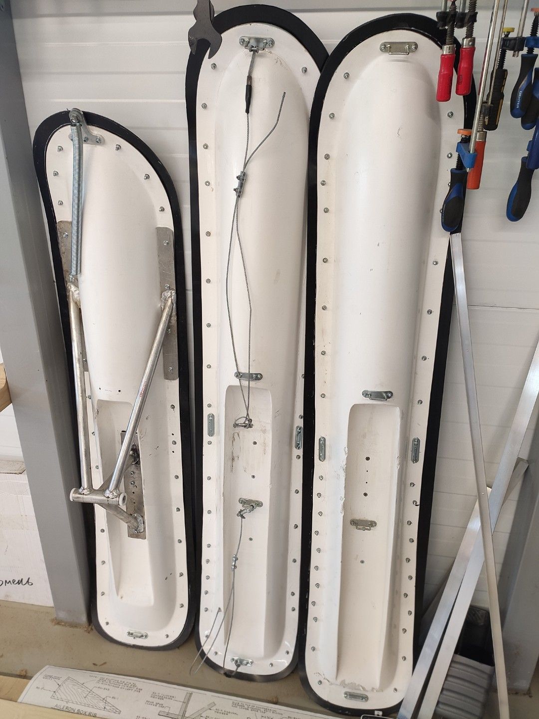

В комплекте лыжи из стеклопластика.

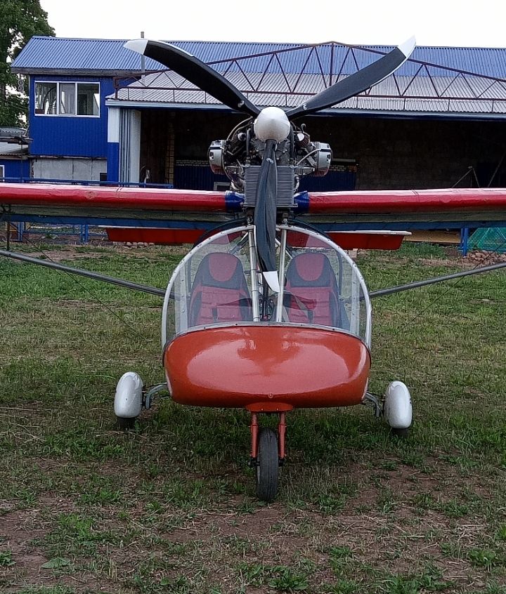

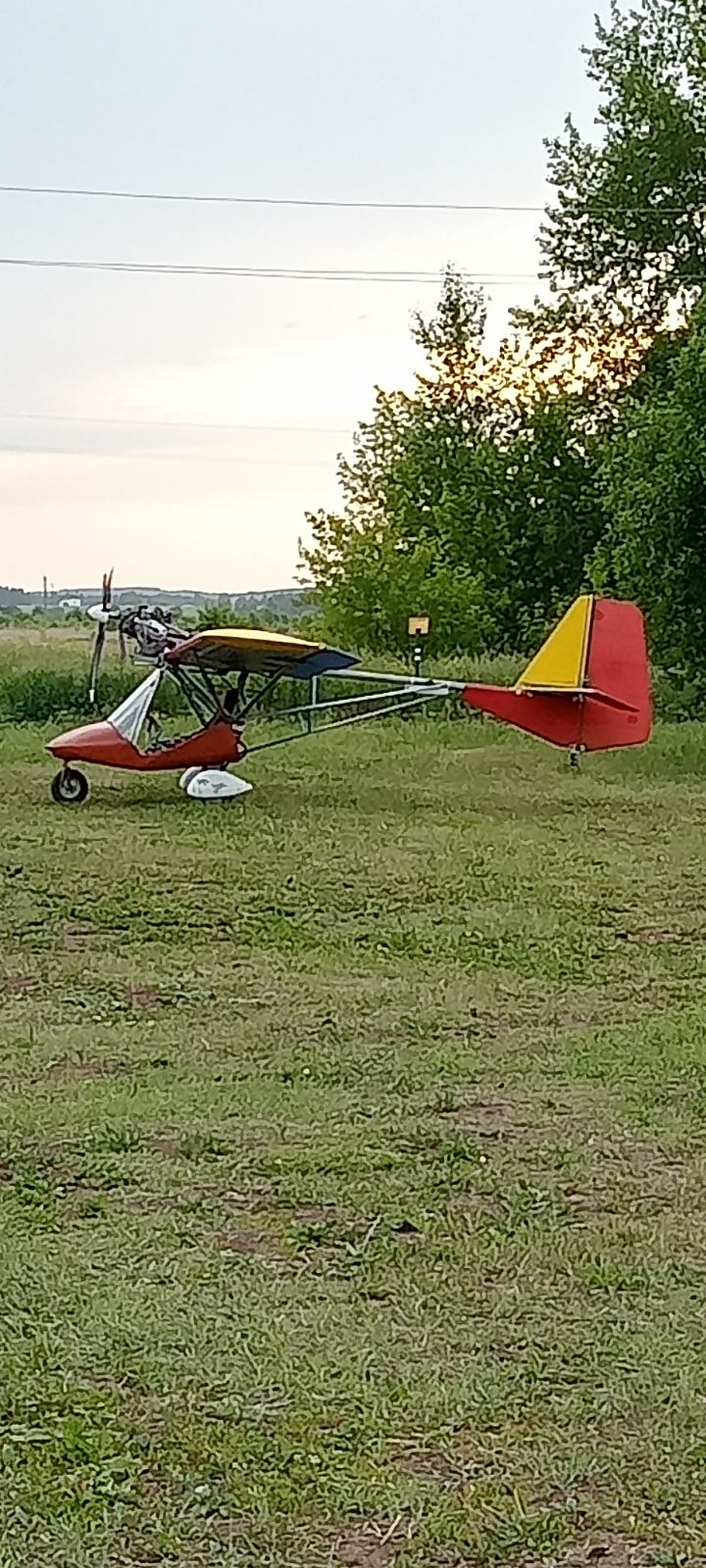

Пока добавляю фото те что есть под рукой, потом еще добавлю. На фото пассажирское сиденье сложено, т.к. когда летаешь один и оба сиденья разложены то поток воздуха изгибается о пустующее сиденье и дует сбоку в пилота.
