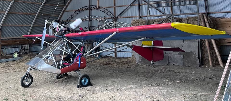

Изготовлен на базе Пегас Р40, который изготавливался в начале 90х на авиазаводе.

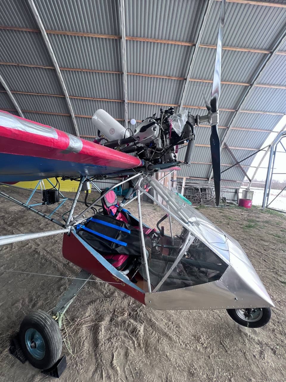

Два двигателя были заменены на один более мощный BMW R1200 с редуктором Чернова прошлым владельцем. Изменена конструкция хвостовой балки.
Налёт после замены двигателя 36 часов.
Самолёт купил тут же, на форуме. Прошлый владелец научился летать на нем сам, не имея опыта полетов на самолете. Я самолет сам собрал после транспортировки, сам облетал, имея довольно скромный опыт полетов. Очень много мест усилил, улучшил, проверил, облегчил. Из того что вспомнил:
* установил новую спассистему МВЕН на 500кг.
* изготовил ложементы, трапы для прицепа.
* Усилил хвостовую балку
* Усилил крепление крыльев
* Усилил переднюю стойку
* Заменил обтекатель и остекление на более легкое
* Исправил крепление и конструкцию передней лыжи.

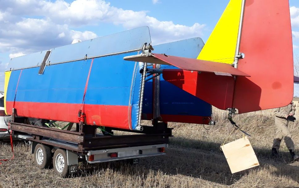

Время разборки-погрузки на прицеп вдвоем 70 минут, время сборки-настройки вдвоем, если уже есть опыт сборки (но удобнее троем), 110минут.

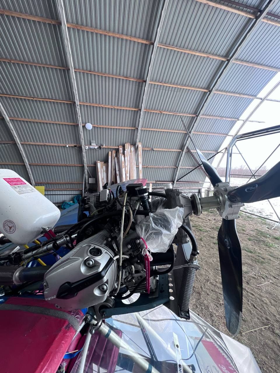

Двигатель работает буквально идеально, тихо, мягко, приятно, мощности вполне хватает. Отзывчивый на РУД. Не перегревается. Две свечи на цилиндр. Работал всегда стабильно. Эндоскопом можем посмотреть при желании в цилиндры. Я смотрел, все в идеале.

Прицеп двухосный, с крепкими ложементами, лебедкой, трапами позволяет перевозить по хорошей дороге самолёт на далекие расстояния со скоростью до 80-90км/ч

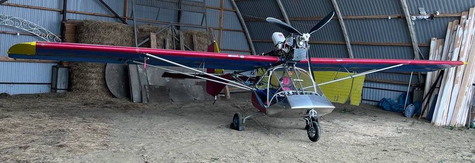

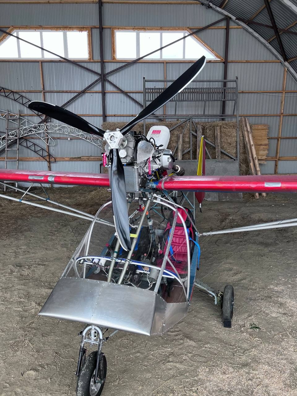

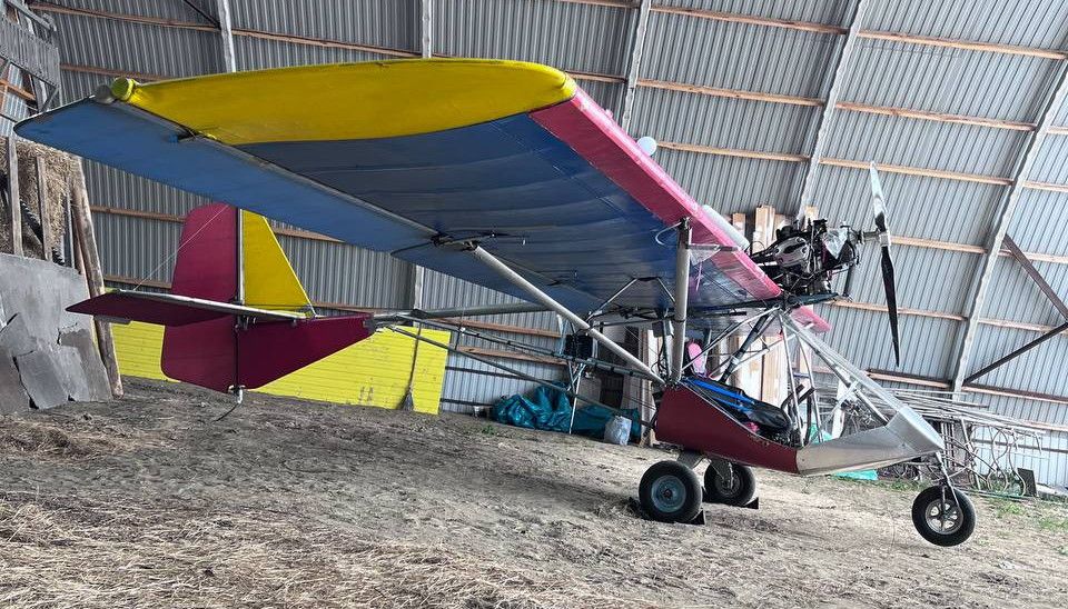

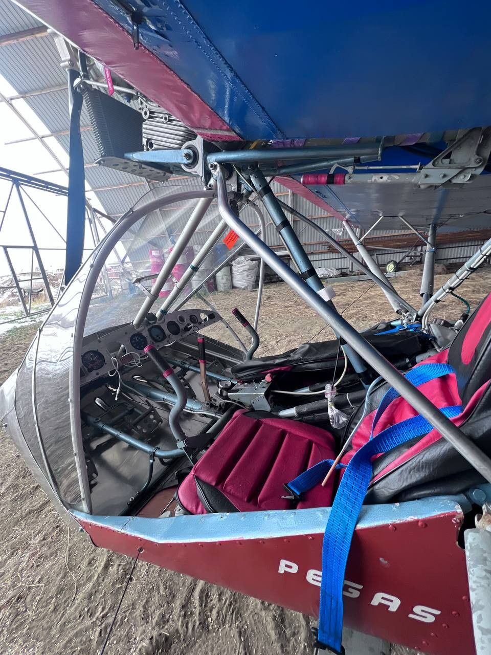

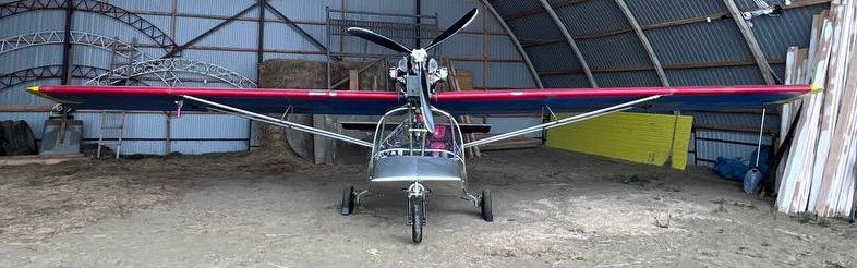

Пока добавляю фото те что есть под рукой, потом еще добавлю. На фото пассажирское сиденье сложено, т.к. когда летаешь один и оба сиденья разложены то поток воздуха изгибается о пустующее сиденье и дует сбоку в пилота.
До 15 марта при покупке самолёт+спассистема+прицеп цена 1499т.р.
Самолёт 1.1млн. спассистема 200. Прицеп 150. Изготовлена и установлена новая стеклопластиковая рессора.

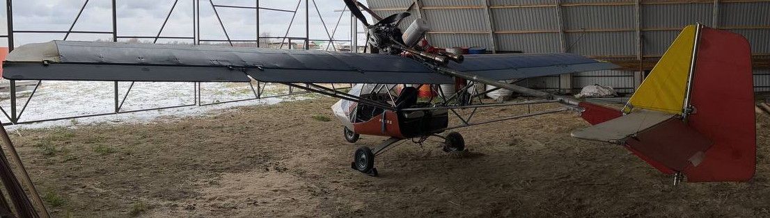

Выше это старые фото прошлого собственника со старым носовым обтекателем. Кока винта сейчас нет, без него самолёт покупал.
Обтекатели колес в комплекте. Сам их не ставил даже.
Текущие цены: самолёт 999т.р. спассистема 190т.р. прицеп 150.
Через неделю другую увезу с места базирования в гараж в Тюмень на хранение. Потом сложнее будет сделать облёт при продаже.
обтекатель заменен на более красивый и обтекаемый. Новая рессора на базе стеклопластиковой рессоры Рено-мастер и новые более широкие задние колеса.
