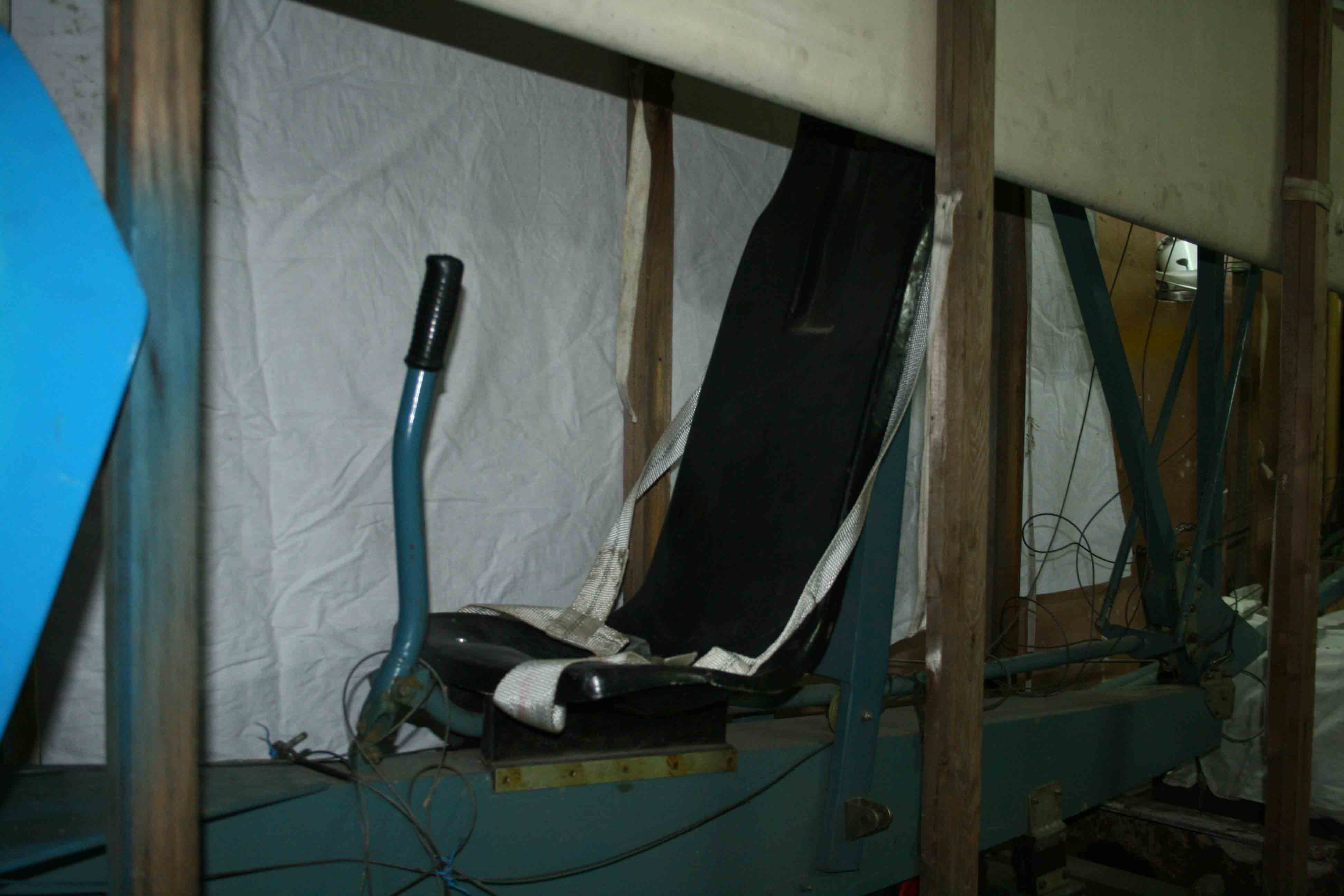

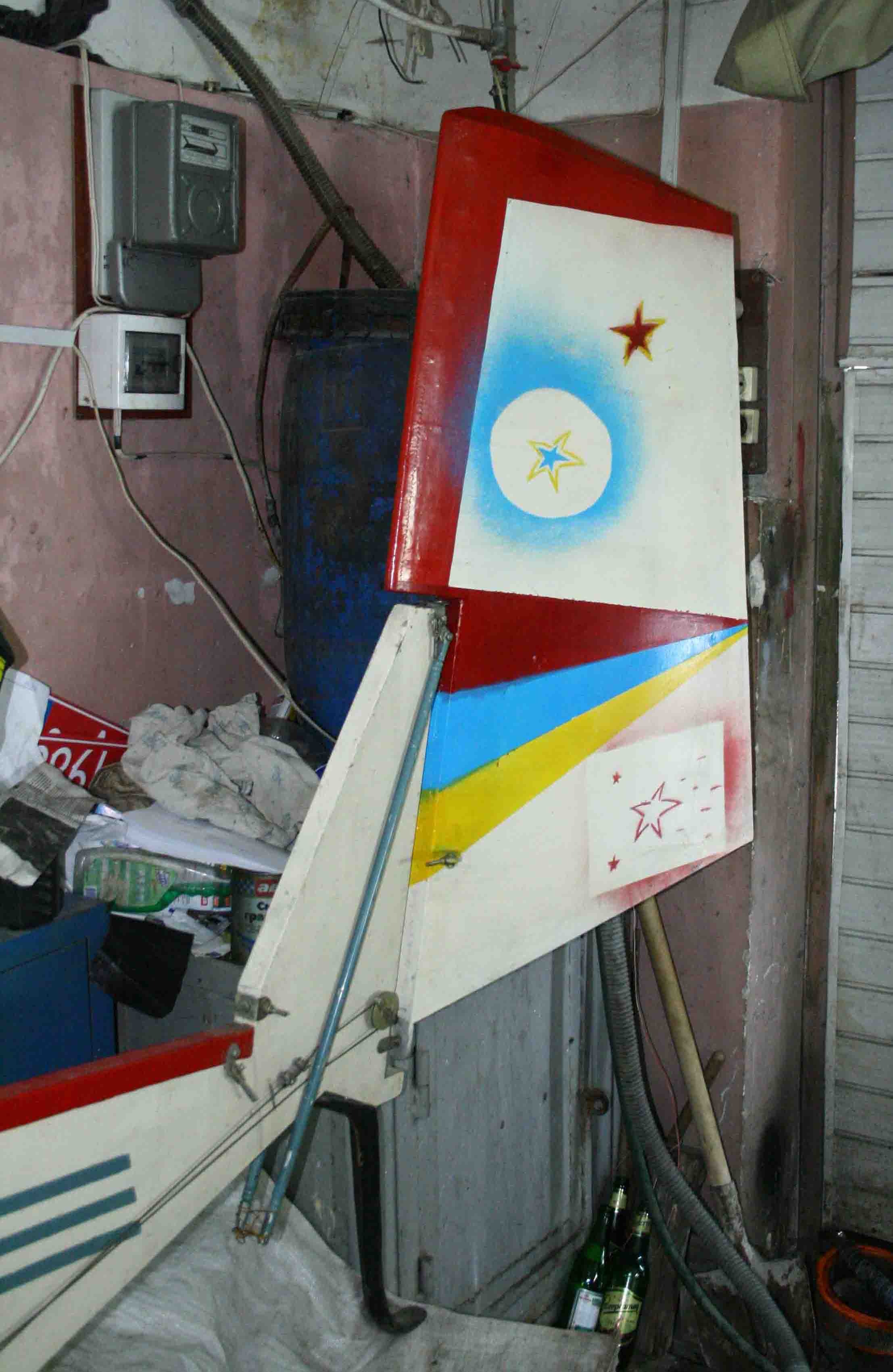

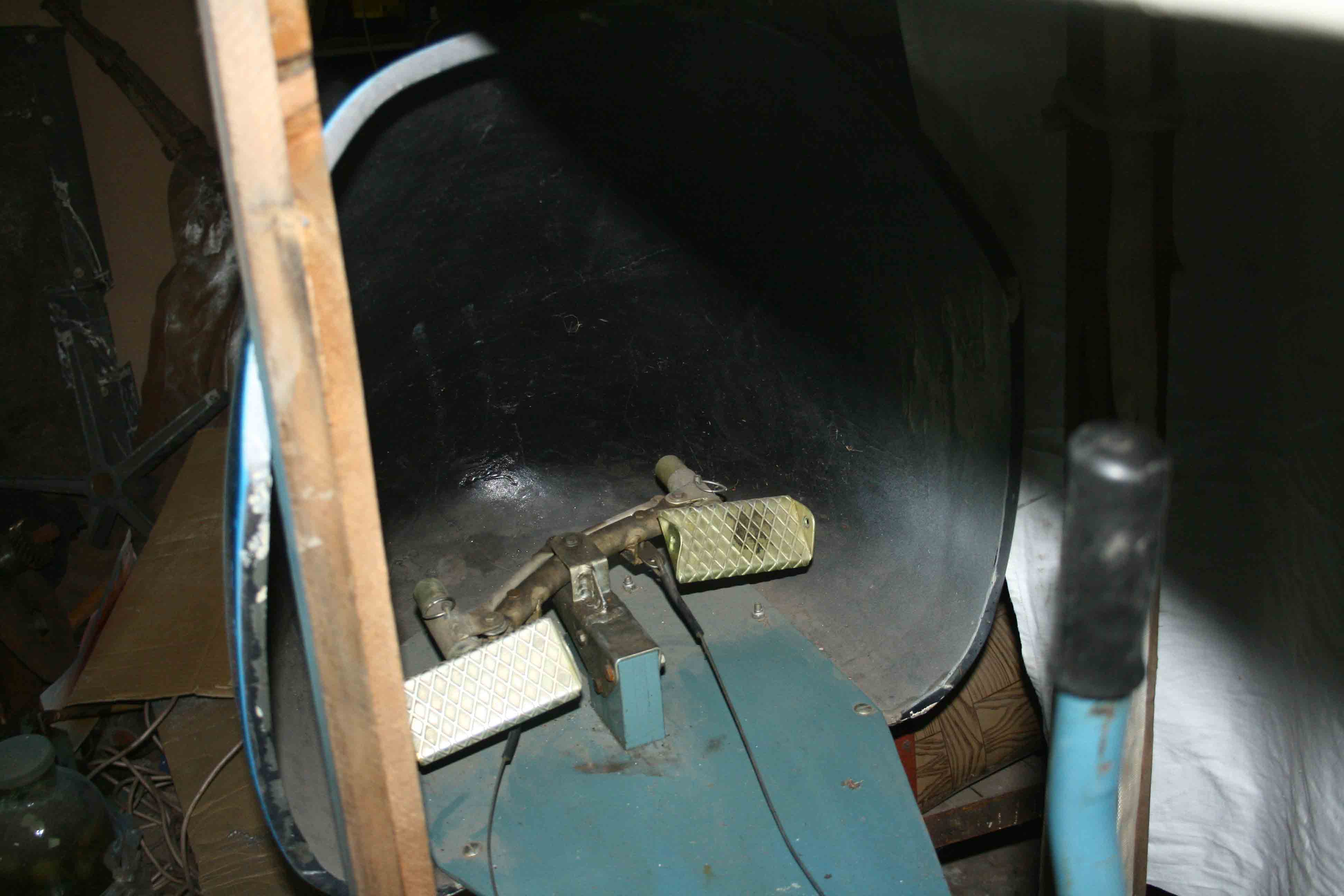

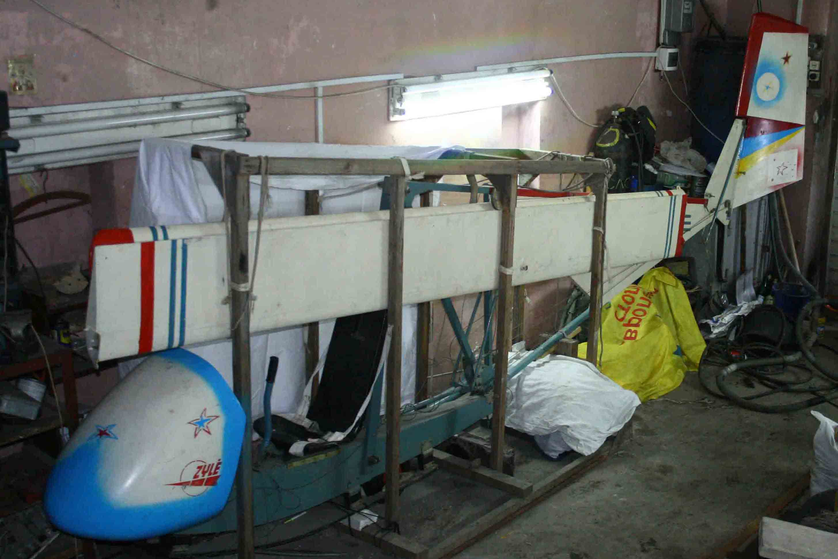

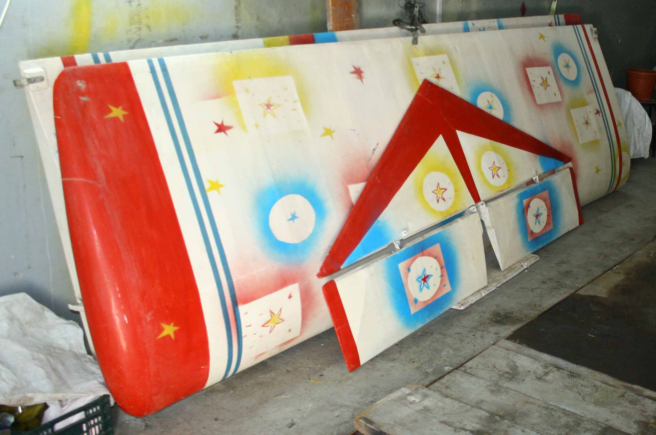

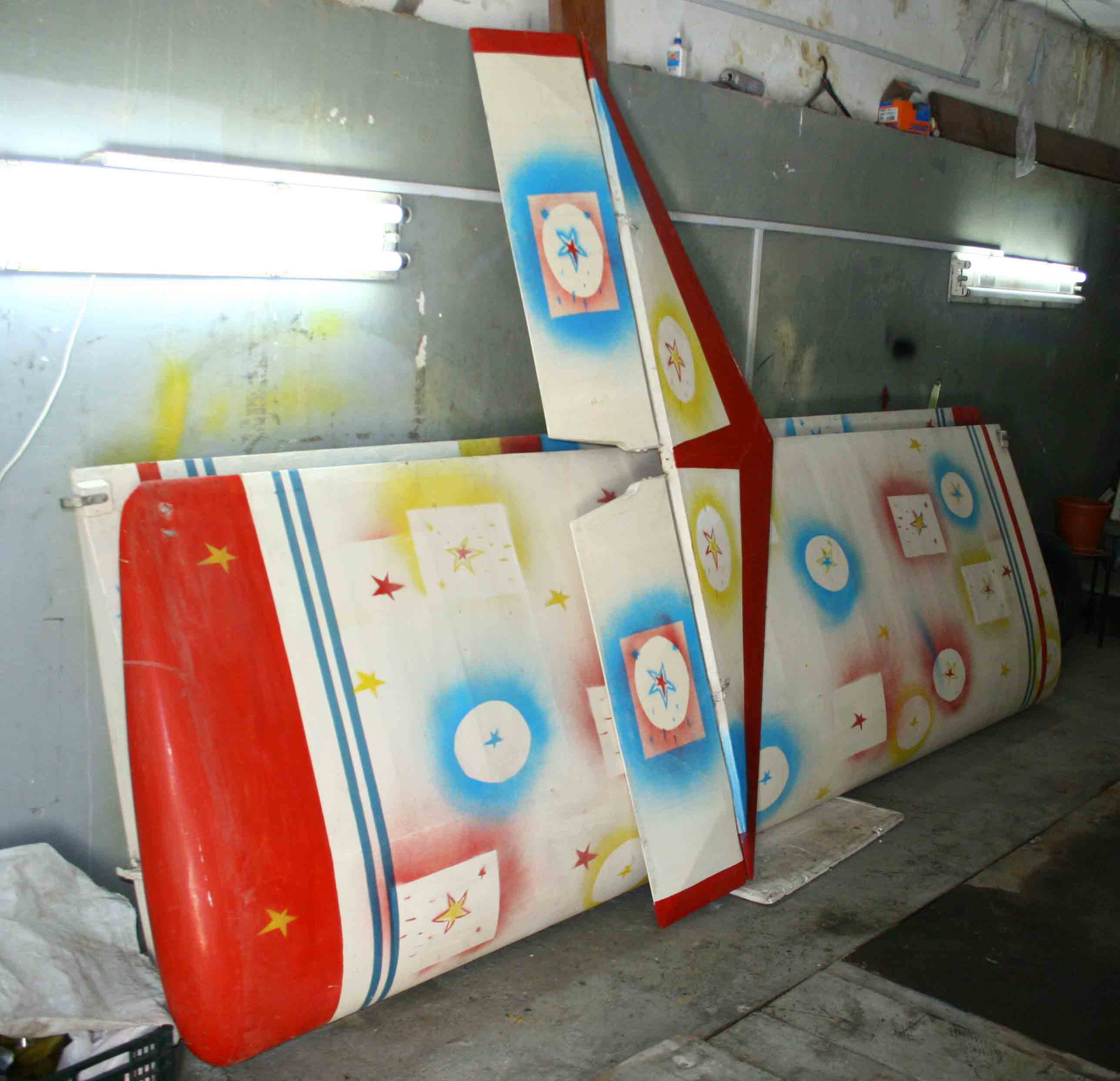

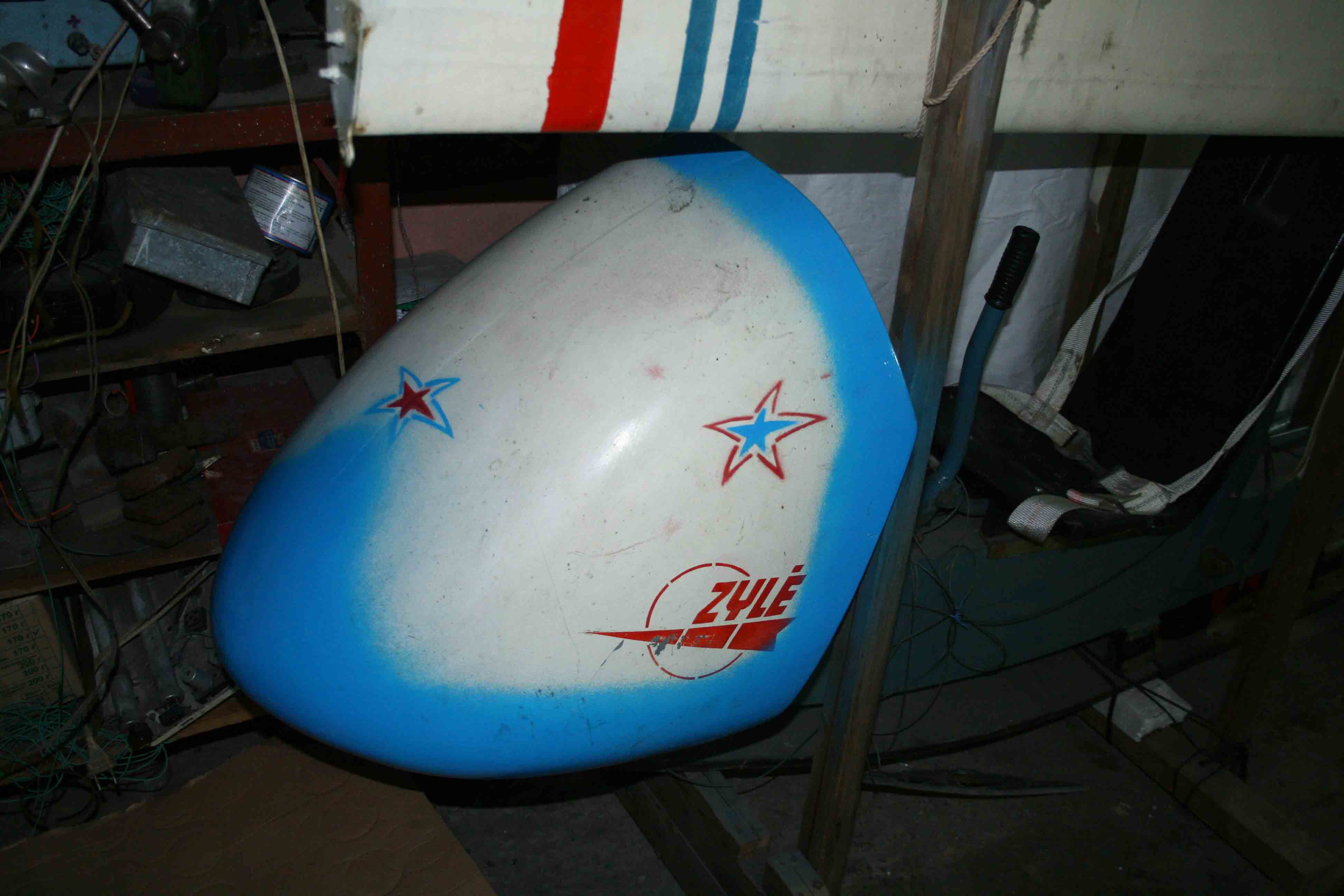

Продам планер БРО-11, БРО-11М, ЗИЛЕ
Выкладываю фото:

Спасс-система!!!  тип какой , где она там ставится . итерресно однако ...
фоты есть..
Прошу выложить место установки ,
в киеве где , глянуть можно...
фоты есть..
Спасс-система вообще предназначена для установки сверху на дельтаплан, но при желании можно сделать по месту и на СЛА

А вот по переделке в легкий самолетик чуть поподробнее можно? Интересуюсь....!
Переделки бывают разные. У меня, например, планер преобразован в самолёт, похожий на ДЖЕТ ФОКС, только одноместный. Мой товарищ переделывает ЗИЛЕ-2 в мотопланер, заменив деревянный фюзеляж на трубчатый (дюралюминиевый), тем самым облегчи в его вдвое. Прочность только возрасла. Высоту пилона он так же увеличил с тем, чтобы за спиной пилота поместилась СУ с ВВ, диаметром 1250мм. Есть и другие примеры - полистайте книгу Горбенко и Макарова "САМОЛЁТЫ СТРОИМ САМИ",- там много всего такого.
НА моём сомолётике приклеена фанера ( 1мм ) по всей хорде сверху крыла до третей , а снизу до второй нервюры от корневой и покрыты стеклотканью вместе с лобовым кессоном по всему размаху. Никакой косой лонжерон, устанавливаемый некоторыми конструкторами, не усиливает так крыло, как данная дороботка, хотя оно и так достаточно прочно. Планер изначально расчитан на взлётный вес 180кг при эксплуат. перегрузке до+3. Вес пустого = 86кг. Значит уже заложена нагрузка = 94кг (математически). А если облегчить самую увесистую часть - фюзеляж, сделав его из металла ( деревянный весит около половины веса планера ), то практически не нарушатся весовые характеристики при установке лёгкой СУ.
P. S. Ошибочно написал номера нервюр. Нужно читать: сверху крыла фанерой покрыто 3 шпации, то есть до 4-й нервюры, а на нижней поверхности на одну меньше, то есть до 3-й нервюры от корневой.
Ещё раз предлагается к продаже нетронутый, вернее не летавший и не бывший стыкованным с завода-изготовителя "ЗИЛЕ-2". Дальше, наверное, будет он преобразовываться в мотопланер. Слава БОГУ опыт накоплен достаточный, а в данной ситуации достаточно минимального опыта и затрат, чтобы получить прекрасный и очень безопасный прогулочно-тренировочный самолётик, способный летать с "пятачка" земли. Уже есть настрой на модернизацию. В качестве силовой установки прекрасно зарекомендовала себя авиаконверсия " Вихрь-30 " с водяным охлаждением. После привозки на старт, самолёт с легкового прицепа готов к взлёту через 30 минут, если есть 2 человека, а в одиночку, да не спеша, получая удовольствие от результата, нужно около 1 часа времени. Авиапривет!
