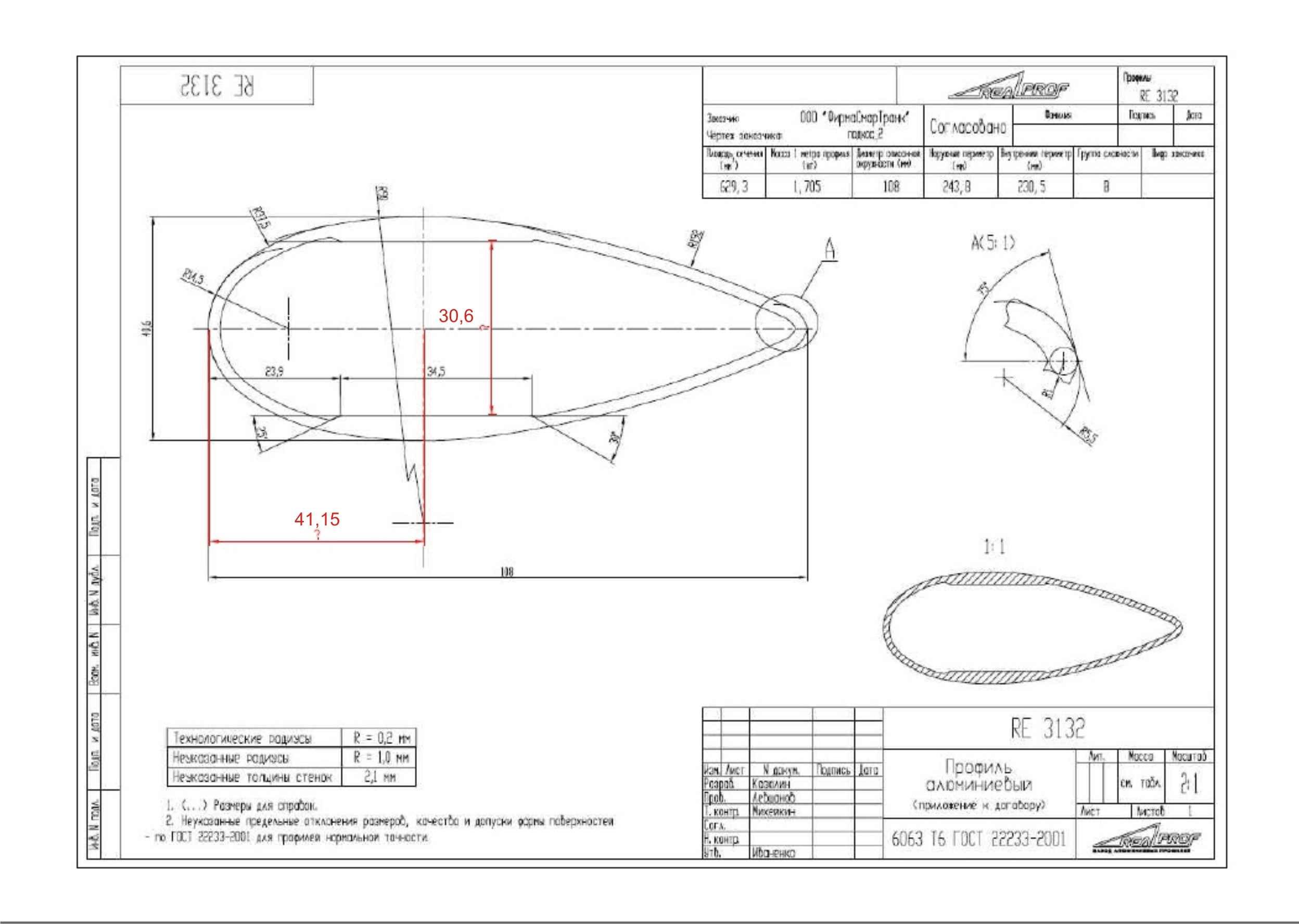

На этих чертежах не хватает размеров и центров дуг. С изготовителем можете связаться? Пусть дадут чертежи в электронном виде, для расчёта характеристик сечений.
  • 108.pdf
    108.pdf
    57,7 КБ · Просмотры: 179
Вот не хватающие размеры. Снял с профиля.
    191,1 КБ · Просмотры: 205

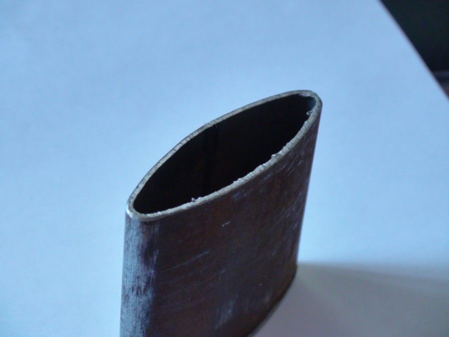

Нашел трубу стальную эл сварную 72х22х1.8 сталь 10 вес погонного 2.2 кг. Попробую применить на подкос. Взлетная 650 кг.Конечно посчитать нужно
    33,5 КБ · Просмотры: 179

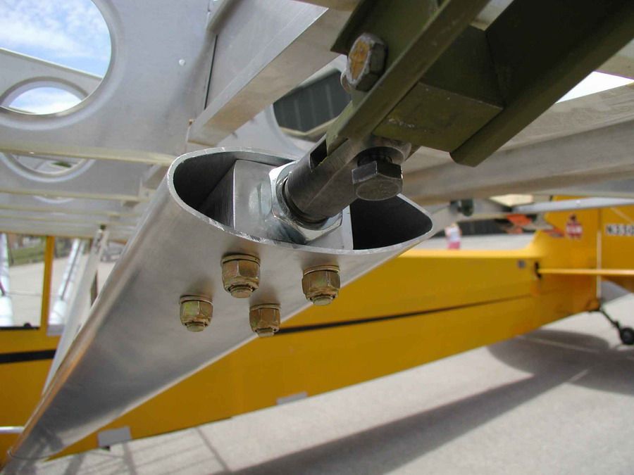

Можем сделать как на фото.
    62,2 КБ · Просмотры: 193

Сергей Сахаров ставил эти подкосы и делал к ним крепления. Самолет успешно летает.

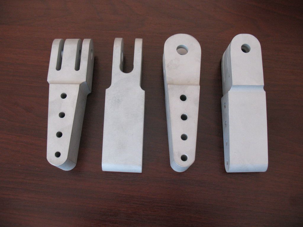

А вот мои крепления на одноподкосный высокоплан к  профильной трубе 133х48
    69,9 КБ · Просмотры: 204
    66,2 КБ · Просмотры: 239
Андрей,
здравствуйте!
Я звонил Вам сегодня по поводу профиля.
А можно ли Вам заказать такие вот узлы крепления к профилю?
Вдумчиво и аккуратно изготовлено.
Лучше, думаю, уже не сделать.
