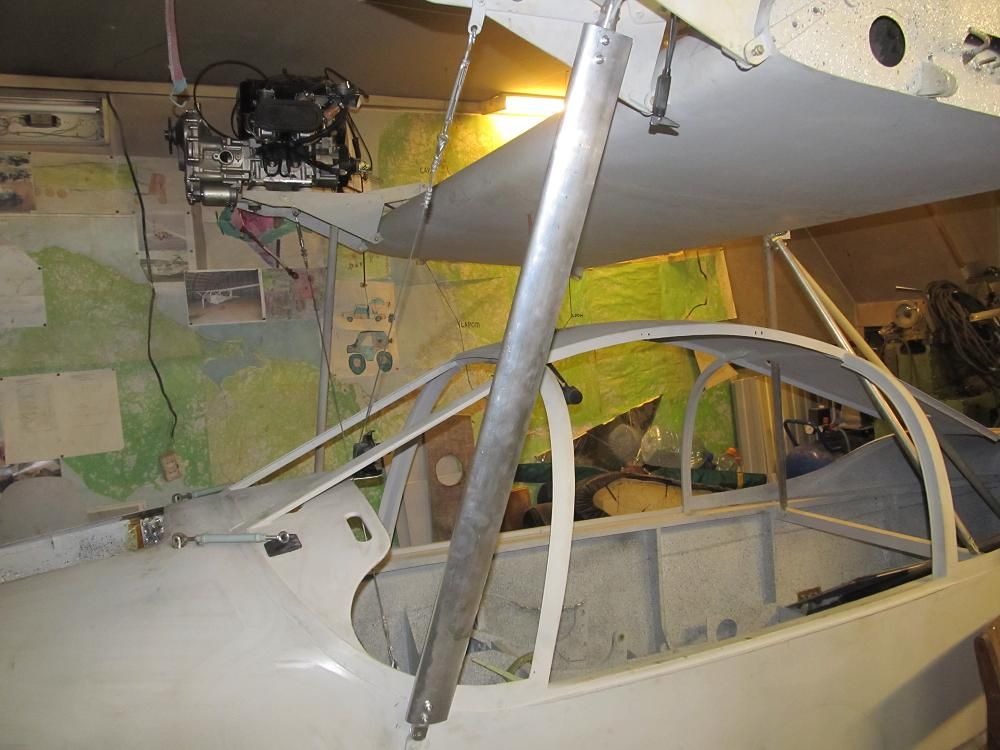

Для разумных людей: критическая сила при продольном изгибе профиля 75х28 при длине 2300 мм. с контр подкосом (на середине) составляет 1700 кг. (номинал). На растяжение - 10 000 кг. (номинал). Можете пересчитать http://www.reaa.ru/cgi-bin/yabbA/YaBB.pl?action=downloadfile;file=profil__75.pdf.

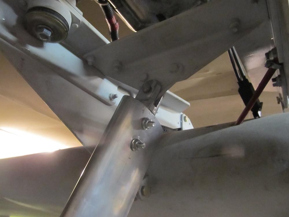

   Количество и диаметр болтов  -  как влияет? сколько надо ставить 2-3-4 или одного хватит. Какой диаметр ? Лучще бльшее тонких болтов или меньше, но толстых или вообще трубчатые заклепки как стоят на оригиналином подкосе???
   Подскажите как правильно и в чем суть!

Скоре у вас не выдержит верхний болт,чем 2 болта ,которые крепя подкос.А вообще,нужен элементарный расчет.
  Верхний болт планирую на 8мм. ,а нижние на 6мм. А на родном поткосе наоборот верхний 6мм, а нижние трубчатые заклепки на 8мм стенка 1мм(нержавейка). Вот и пойми как оно должно быть правильно?!

При определении нагрузок, можно исходить из несущей способности заклёпок оригинала. Или смятия труб под ними. Что меньше.  И болты надо ставить с прессовой посадкой. Обязательно!

С болтами крепления, думаю Вы поскупились.
Болты нужно рассчитать на срез при действии критической нагрузки.
Могу написать в личку завтра, могу поумничать здесь, если уместно.
Сообщите исходные данные для расчета:
1. Что за профиль
2. Диаметры болтов (всех!).
3. Предельную взлетную массу аппарата
4. Расчетную перегрузку.
