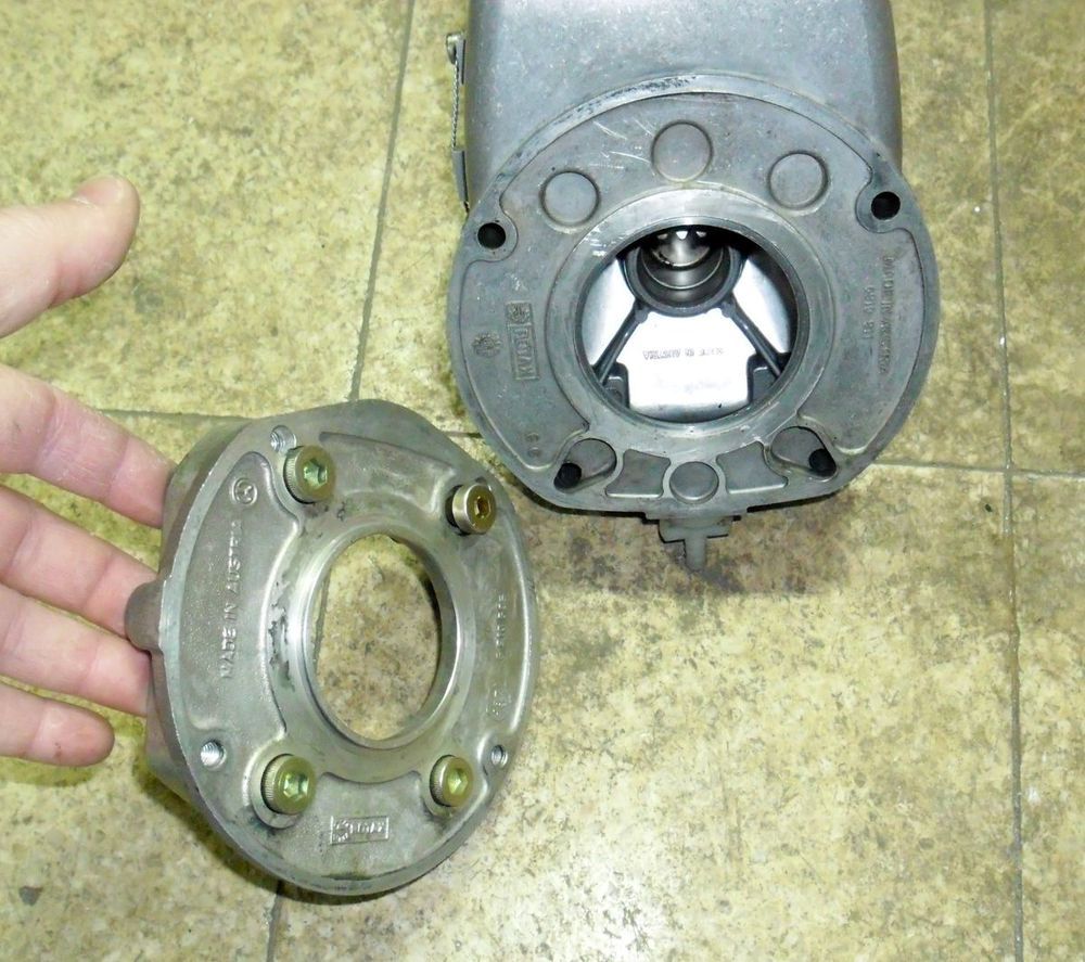

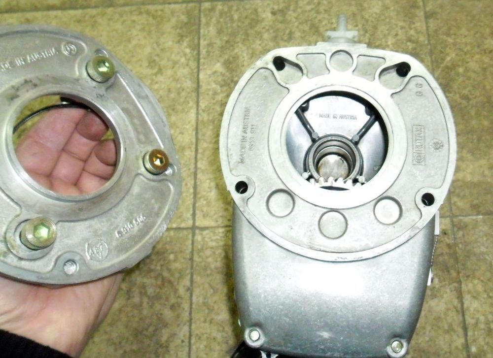

Ок, без вопросов, сегодня чуть попозже будет фото.
Переходная плита:
    105,5 КБ · Просмотры: 115
    152,1 КБ · Просмотры: 115

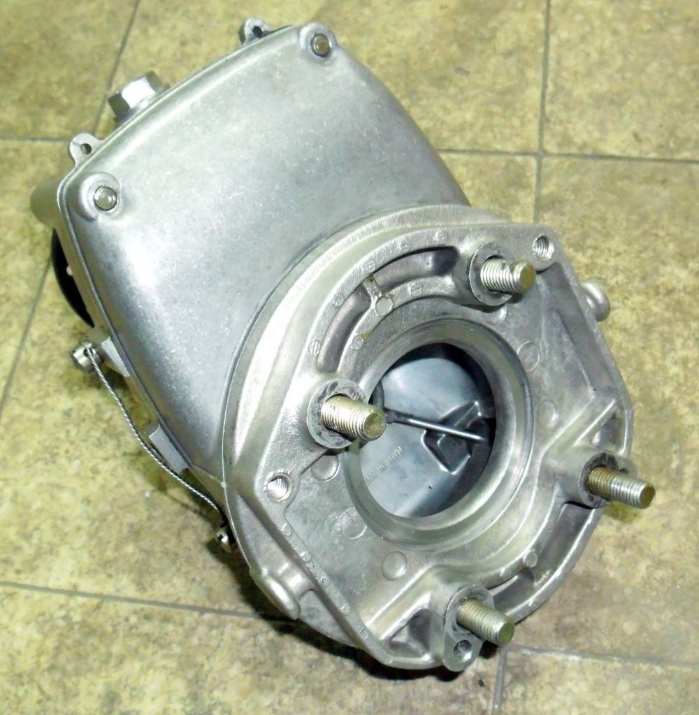

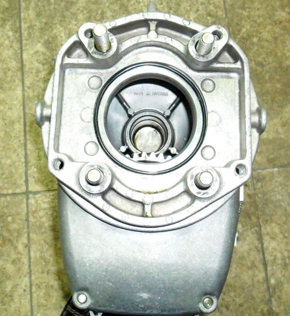

Еще:
    142,7 КБ · Просмотры: 115
    167,8 КБ · Просмотры: 116

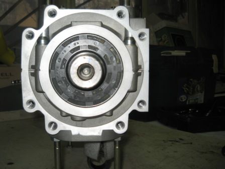

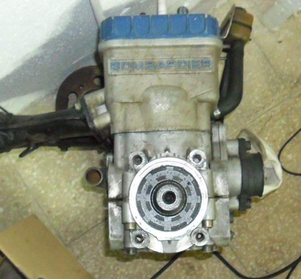

На сколько знаю, редуктора типа А были сделаны под моторы R-377/477, соответственно под меньшую мощность. У 503-го (во всяком случае у авиаварианта) совершенно другое посадочное место редуктора. На первом фото уже проточеный картер рмз-500 (как копия 503-го), второе фото из этой ветки - хотя бы по картинке на глаз сравните! Может этот редуктор как-то и прикручивают, но уж точно не от "хорошей жизни" :IMHO

iberic, прошу прощения, что встреваю в ветку не собираясь покупать (скорее сам готов продать почти новый "B" 🙂). Не хотелось бы, чтоб кто-то "мечтающий построить" купил бы НУЖНУЮ НЕ ЕМУ вещь и потом долго думал что с ней делать :~~).

Да ради бога, сам не хочу, чтобы конфуз вышел.
Поэтому и фото детально выкладываю, и прочее.
Насчет мощности:
The Rotax A drive was used on the Rotax 277, 377, 447, 503, and 532 engines. The 277 uses a special style of A drive. The other engines used the same drive.
http://www.ultralightnews.ca/gearboxes/rotax-adrive.html
Так что если 532 выдерживает, то 503й тоже без проблем.
Завтра посмотрю, как там на 503м крепление, вариант с кулачковым зажиганием.
