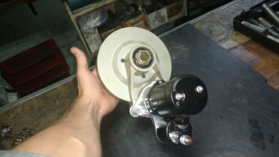

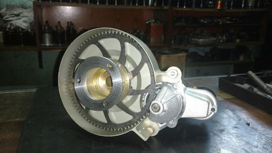

Как вам эл.  стартеры моего производства для РМЗ, ротакс и вообще любого ДВС с кикстартером?
    70,3 КБ · Просмотры: 541
Зубчатое колесо крепится через дистанционную втулку к якорю магдино, а корпус стартера с самим стартером, установленный на двух радиальных шариковых подшипниках, фиксируется от проворота на картер одним болтом  М10, работающим на срез. Болт вставляется в стандартное отверстие на картере крыльчатки  охлаждения РМЗ-500 или если на другой двигатель то фиксация выбирается по месту. Масса у первых трёх изделий с электростартером 4 кг. Цену ещё не сформировал, так как фрезерованные корпуса долго и дорого, а литьё ещё не просчитал. Сейчас просто оцениваю спрос и какую первую партию запускать.
