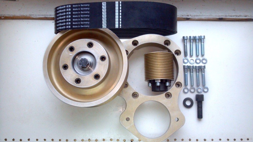

Продам редукторы ременные для РМЗ-500/550, Rotax 503 и др. от производителя
Редуктор 16 ручьев редукция 2,6. Валы - сталь 30ХГСА (термообработка 32 HRC), шкивы Д16Т (термообработка) с антикоррозионным покрытием - авиационный анод, упорная шайба - 12Х18Н10Т, плита - В95, остальные моменты спрашивайте у меня в личку или по эл. почте. Ремень можно цельный как на фото, можно наборной из автомобильных.

Здравствуйте. Если дадите координаты крепежных отверстий, несколько хороших фото и укажите модуль зуба на предполагаемом стартере - смогу. Если у вас вариантов со стартером нет - я могу подобрать. Конкретнее в личку.

Размеры привалочной поверхности идентичны рмз-500.

Сейчас отпускаю по 395$ за редуктор 2,46. Другая редукция - другая цена. Но порядок, думаю, понятен.

А шкивы отдельно можно преобрести, цена? И удлиннитель втулки винта не делаете?
Шкивы - конечно можно, при чем любого типоразмера. А что вы имеете ввиду под "удлинитель втулки винта"?
Проставка между шкивом и винтом. Чтобы отодвинуть винт от СУ сантиметров на 10-15.
В тянущем варианте чтобы капот получился более обтекаемый.
Я вас понял и такую проставку могу сделать, но редуктор предназначен работать в толкающем варианте. Нагрузку в тянущем режиме я не испытывал.
Понял, а цену про шкивы? У меня рмз500. Можно в личку.
Если задаться целью - отпущу по такой же цене как и мой 2,46.
Ассортимент редукторов (для толкающих винтов) на сегодня:
1) 2,46 - 14-ть ручьев (ремень цельный) - в наличии
2) 2,6 - 16-ть ручьев (ремни автомобильные) - срок изготовления 2-е недели
3) 2,76 - 16-ть ручьев (ремни автомобильные) - срок изготовления 2-е недели
4) 3,0 - 16-ть ручьев (ремни автомобильные) - срок изготовления 2-е недели
Все редуктора можно доукомплектовать эл. стартером.
Шкивы в наличии (сплав Д16Т термообработанный):
1) Диаметр 180 мм 14-ть ручьев - 2 шт
2) Диаметр 160 мм 14-ть ручьев - 2 шт
3) Диаметр 65 мм 14-ть ручьев - 2 шт
4) Диаметр 65 мм 16-ть ручьев - 1 шт
Также принимаю заказы на шкивы и редукторы с редукцией по желанию.
