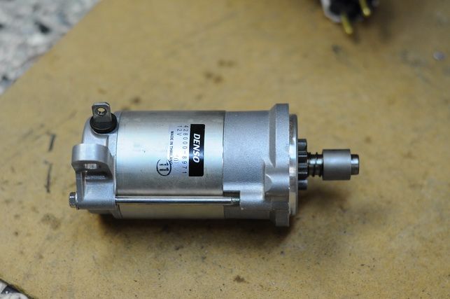

Эксплуатирую Ваш редуктор, теперь хочу обзавестись стартером. Скажите,как определить  под какой стартер сделано крепление на плите: под Тайговский или Ланосовский?
паралельно с чешским на Тайгу ставится стартер DENSO ...весит всего 1,4кг и размером с граненый стакан....крутит как оглашенный

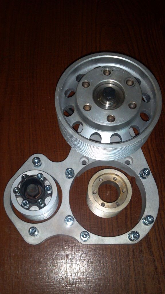

Вот ваш редуктор 2,46 на 16-ть ручьев (в комплекте два ведущих шкива под разную редукцию). Анод белого цвета.
Да Игорь, не спорю. Но вариант с ланосовским тоже живой по нескольким причинам, одна из них - цена. За денсо Русский снег просит 7,5 т.р, а ланосовский у меня в городе стоит 1350 грн, то-есть около 3200 т.р. Иногда это существенная разница, при том что денсо выигрывает в весе всего на 0,7 кг, а АКБ ставится одинаковый для обоих вариантов при условии наличия подзарядки на борту.
Добрый день Евгений,отходняк у меня всегда тяжелый,только добралса до компа.Ну что Вам сказать,я очень доволен по редуктору,я так понял желтый на 2,46 а белый шкив на 2,35.Ну вот на это я и расчитывал,еще раз большое спасибо.Жду венец,как все будет готово к отправке,я на связи.С уважением,Виталий.

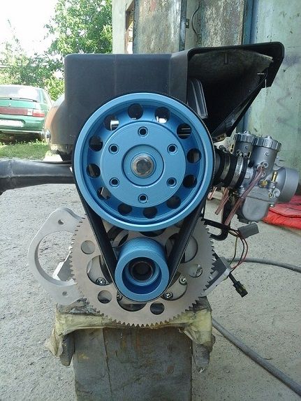

Добрый день Евгений! Редуктор получил еще во вторник, извините что не отписал, заглючило комп. Все на высшем уровне, подошел как к себе домой, просто в восторге, слов нет, одни эмоции. Огромное спасибо за проделанную работу, все бы так работали, теперь дело за мной. Буду заказывать винт, думаю через пару недель отблагодарю отдуши. Получается дошел за 12 дней до Ростова на Дону. Фото редуктора прилагаю, извините что немножко подкорректировал, еще раз огромаднейшее спасибище. Больше переживаний чем делов. С уважением, Виталий!
