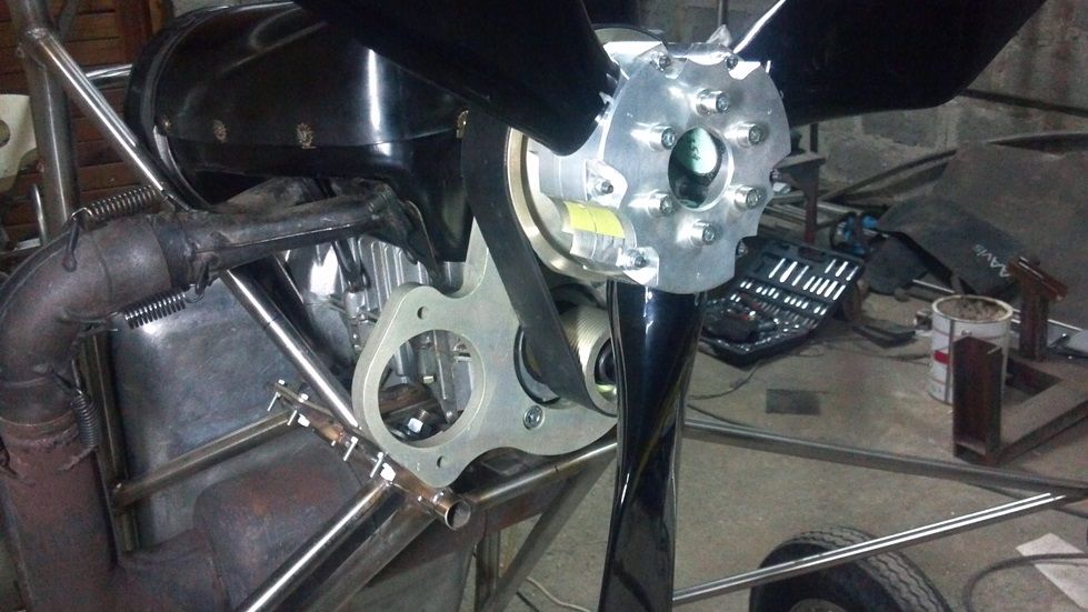

Я несколько раз делал редукторы для старой версии 503-го. Там должно быть 4-е резьбовых отверстия М10. Или приливы на картере в которых можно сделать эти отверстия. Ниже выложу фото с таким креплением плиты. В любом случае пришлите мне на почту фото двигателя со стороны картера и сбоку.
    92,9 КБ · Просмотры: 296

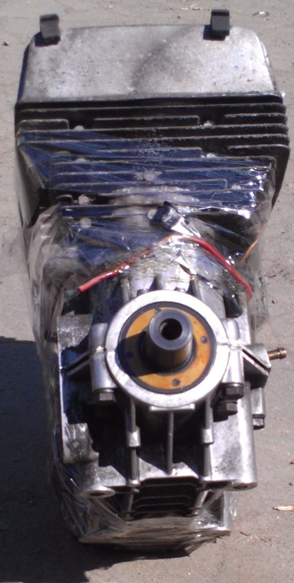

А вот и сам торец картера на моем старом ротаксе:
    53,4 КБ · Просмотры: 278
Такой торец у меня  на другом моторе, 521 кажется.  К нему я то же редуктор собираюсь приспособить )).
А тот совсем старый 503 там коленвал меньше в диаметре и картер без лишнего мяса. Такие были, а потом стали привычные с приливом.

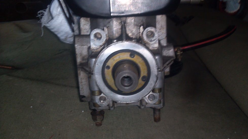

PS/ Вот фотка
    98 КБ · Просмотры: 307

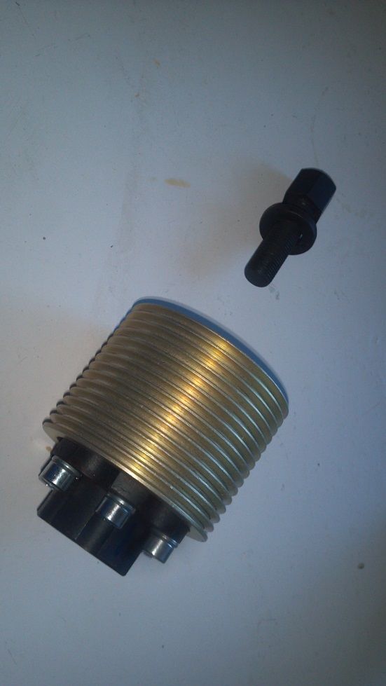

Есть новая партия редукторов. Пишите на почту sliepkin@mail.ru или в личку. 😉 Для тех кто сильно боится не угадать с редукцией скажу - в моей конструкции ведущий  шкив сидит на стальной ступице и если редукция не подошла сразу - можно дешево дозаказать ведущий шкивок на ступицу и поменять редукцию.  Всех Благ.
    43,2 КБ · Просмотры: 258
