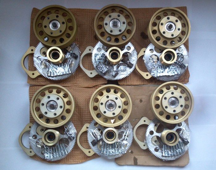

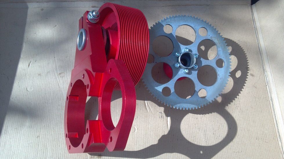

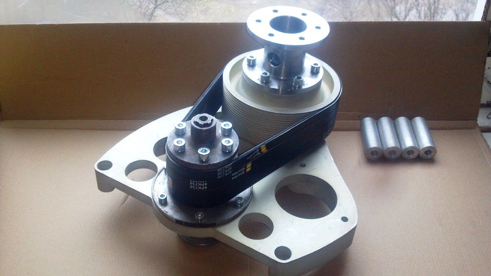

На подходе сезон полетов. Кто за зиму не успел доукомплектовать свой двигатель редуктором хорошая новость - у меня появились в наличии готовые редукторы. Добрался я наконец до цветного анода и оцинкования стальных деталей - результат виден на фото ниже. Все вопросы пишите в личку или мне на эл. почту: sliepkin@mail.ru. Мой моб: +380989778281. В Москве имеется свой небольшой склад, поэтому можно рассчитаться при получении или наложенным платежом. Да, кстати, цену я снизил.
    75,6 КБ · Просмотры: 255

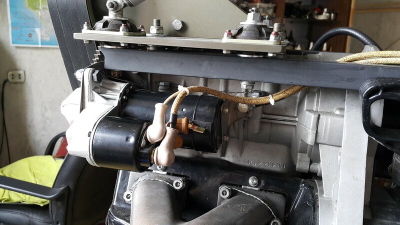

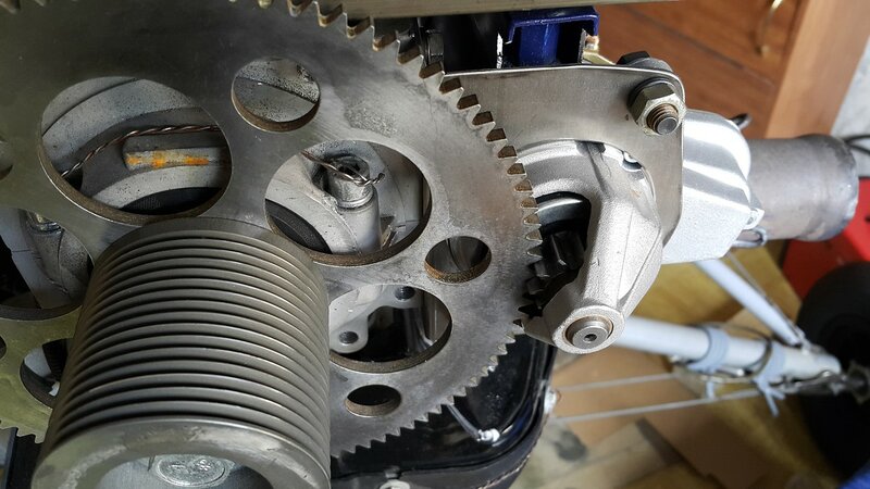

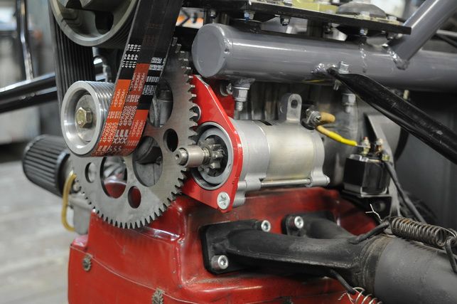

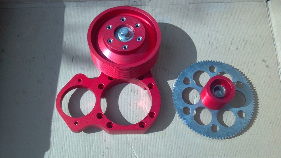

Зимой решил сделать электро запуск на РМЗ500+ редуктор Данилюка, стартер поставить от ВАЗ, а шестерню заказать(венец от Оки - великоват) в России не нашел: или станка нет, или специалиста, или от тысячи штук. Заказал у Евгения, с индивидуальным посадочным размером. Скомплектовал стартером от Ланоса, крутит очень шустро, легче любого от Жигули. С доставкой обошлось в 10т.р., вряд ли здесь было бы дешевле.
http://www.youtube.com/watch?v=ulOxDoHm-IY
Спасибо Евгений.
Тоже заказывал у Евгения зубчатый венец для электростартера на ROTAX 377 по своим размерам. Все хорошо подошло. Кстати этот стартер DENSO легко крутит и РМЗ550
    62,1 КБ · Просмотры: 255
еще
    51,8 КБ · Просмотры: 265

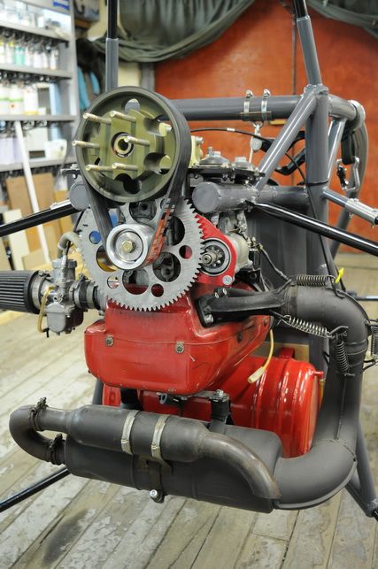

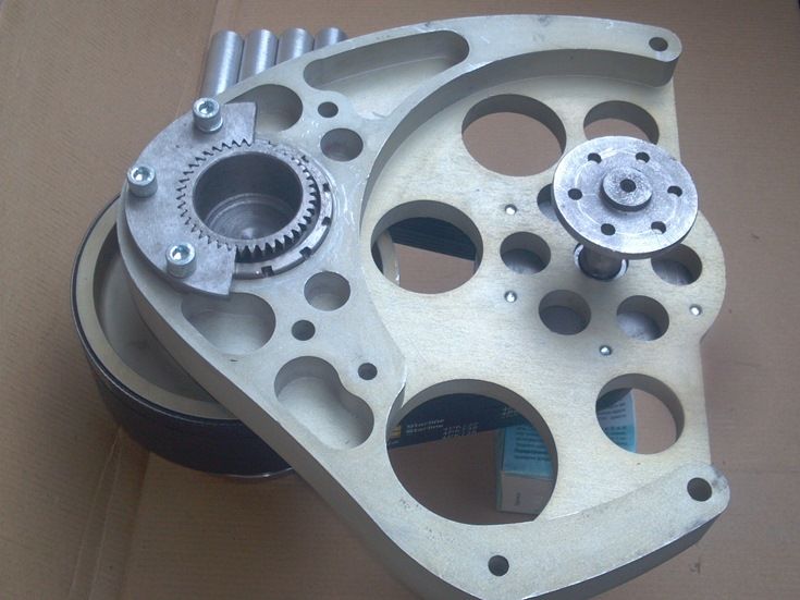

Спасибо, вам Игорь и Эдуард за ваши комментврии, они очень ценны для меня 🙂. Да, кстати, отдал на испытания недавно свой новый редуктор для Suzuki F6A/K6A. Эта конструкция будет основой для  редукторов на другие автоконверсии. Прошу отнестись с пониманием и не обсуждать конструкцию тут, ведь это опытный редуктор. :🙂
    72,4 КБ · Просмотры: 270
