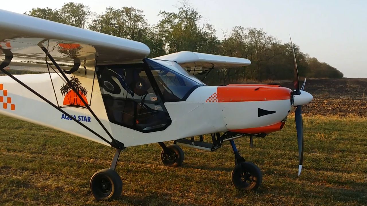

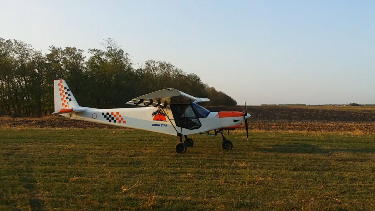

Продается цельнометаллический самолет CH 701 2020 г. постройки. Собран на базе компании Технорегион г. Ейск.

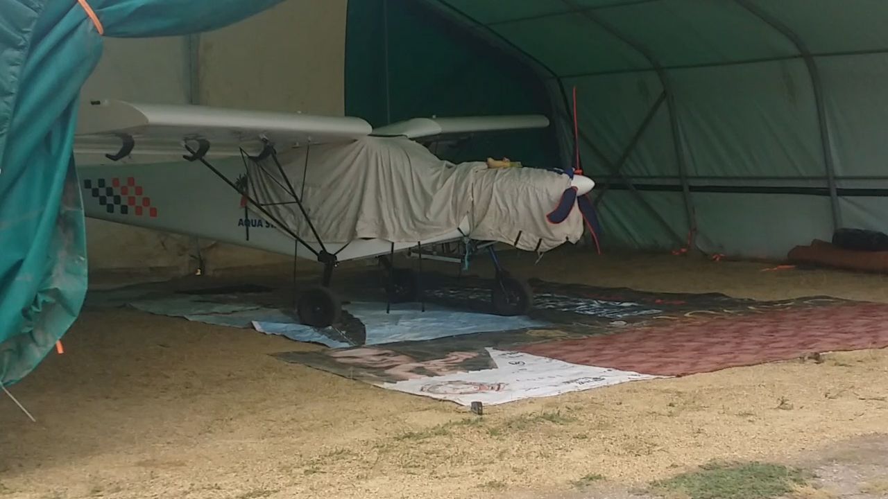

Базируется на аэродроме компании Технорегион п. Комсомолец - 8 км от г.Ейска.
Хранение ангарное.
Пассажировместимость- 2 чел. Двигатель поршневой: Honda L15A 110 л. с.
Наработка по планеру- 35 часов
Крыло без предкрылка.
Самолет собирался для круизных полетов.
Длина самолета -6,51м
Размах крыльев - 9,4 м
Высота самолета - 2,45 м
Площадь крыла - 10,7 м2
Винт луганский - 1м.82 см
Максимальный взлетный вес - 495 кг
Вес пустого самолета-320 кг Максимальная скорость- 160 км/ч Крейсерская скорость-130 км/ч
Скороподъемность - 4 м/с.
Скорость посадочная на глиссаде -100 км/ч.
Скорость отрыва -65 км/ч.
Вместимость топливного бака-80 л.
(2 * 40 л. в крыльях)
Время полета -7 ч.
Цена -1700000 р.
Тел. +79182501895

Под кабиной находится радиатор. Перед ним сделан воздухозаборник. Летом когда 35 градусов он направляет поток воздуха на радиатор. Температура двигателя на 5000 оборотов держится 89 градусов.
vovan.sloboda
россия
Вот все в вашем самолете гармонично, красиво. Кроме одной детали, радиатора. Может его поместить внутри капота или в фюзеляж. :unsure: Был тут в продаже один701й с Субарой. У него радиатор был позади спинки сидений в фюзеляже ;).
