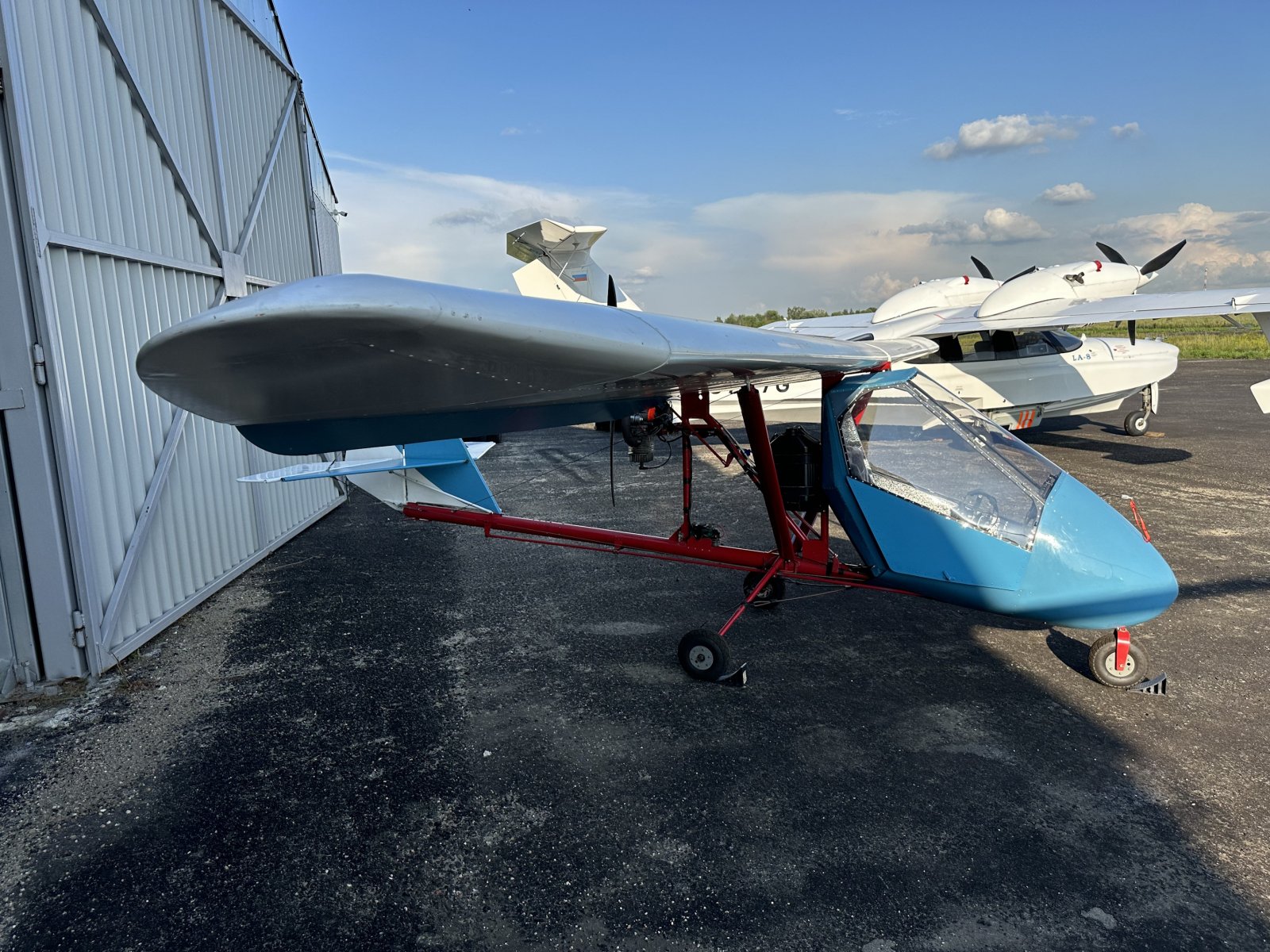

Продам самолет категории Ультра лайт — категория до 115 кг. не предполагает наличие лицензии пилота, прохождение суровой отечественной мед. комиссии и ежегодного получения свидетельства лётной годности на летательный аппарат. Юридически — это велосипед. Можно летать без пилотского! Но правила полётов, конечно, знать надо.
Самолет новый. Белый. Облётан осенью 2025 года. Налет 1 час.

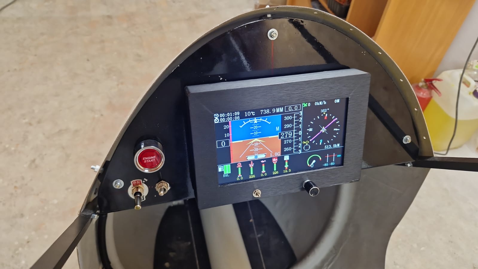

Двигатель Polini Thor 260 новый из Италии. Винт Ростоввинт 61П-3-1244 новый, переставляемого на земле шага. Авионика – комплексный прибор, практически glass cockpit. Рация новая Flight A-250 Портативная авиационная радиостанция Flight A-250. Относительного типового — доработана передняя подвеска и крепление тяг хвостового оперения. Базируюсь под Москвой.
Цена 3 395 000 рублей. Торг у винта.

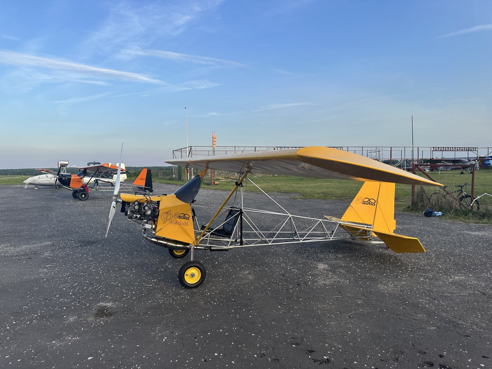

Летно-технические характеристики и ограничения.
Размах крыла 8 м
Длина 4,5 м
Площадь крыла 9,2 м кв
Высота 1,8 м
Помещается в 5-метровую Газель со снятыми крыльями. Помещается в гараж.
Силовая установка Двухтактный двигатель жидкостного охлаждения Polini Thor 260 с редуктором 2.8.
Мощность 36 л.с.
Обороты Макс. 8500 об/мин
Шасси Трёхстрочное, с носовым колесом, дисковые тормоза на основных стойках
Крыло Изготовлено из Д16Т, ад31т1, жесткий лобик, обшивка-ткань
Масса пустого СЛА, кг до 115
Максимальная взлетная масса, кг 220
Статическая тяга силовой установки, кг >90 кг
Взлетная/посадочная скорость, км/ч 60
Крейсерская скорость, км/ч 80
Максимальная скорость, км/ч 110
Скороподъемность у земли при макс. взл. весе, м/с 2
Максимально допустимая перегрузка, g +3,5/-2
Максимально допустимый крен при маневрировании, град. 30
Длина разбега/пробега, м 70
Взлетная/посадочная дистанция, м 150
Метеоусловия для выполнения полетов:
Максимальная скорость ветра у земли, м/с 7
Бокового ветра под 90 град, м/с 5
Попутного ветра, м/с 2
Высота облаков, не менее, м 100
Горизонтальная видимость, м 2000
Турбулентность атмосферы (болтанка) умеренная
Температура окружающего воздуха от –10°С до +35°С
