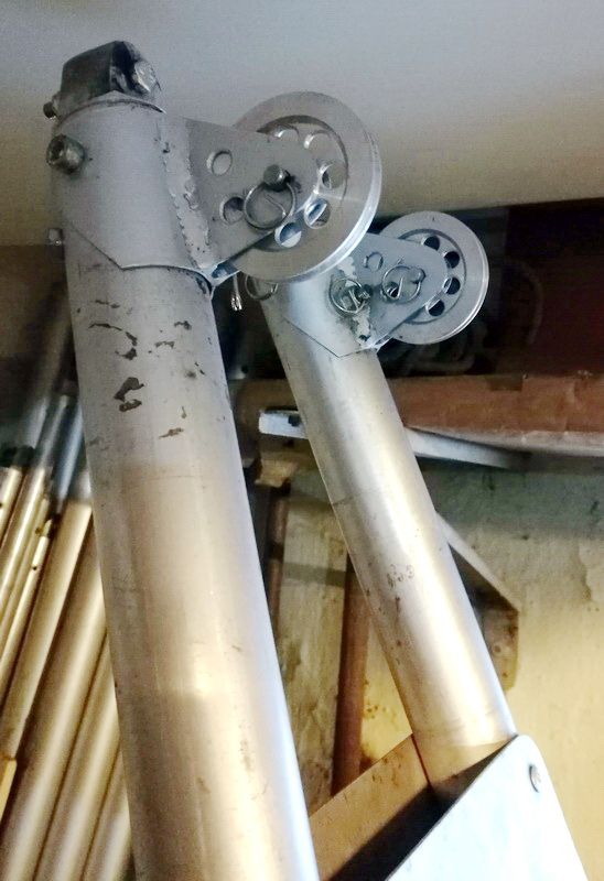

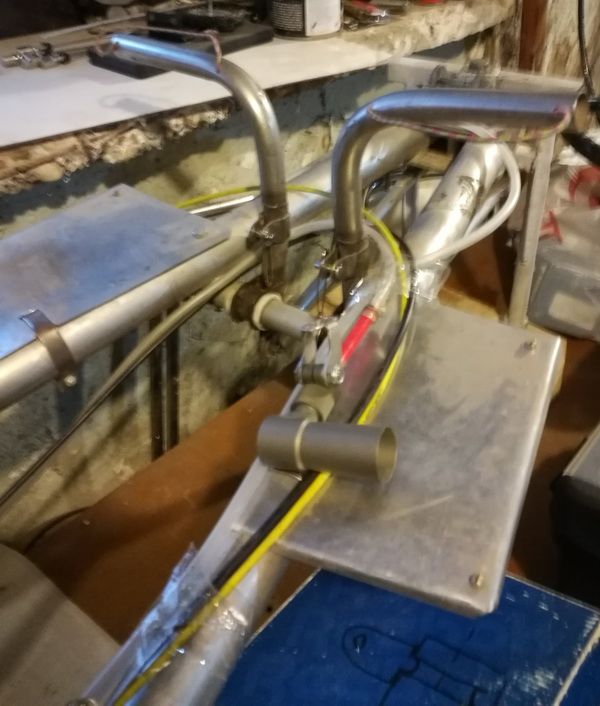

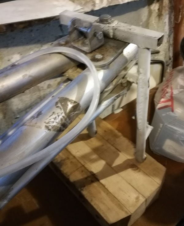

Сделал еще фото:
- Качалка РВ,
- Задняя стойка тележки,
- Ролики тросов управления.
    55,3 КБ · Просмотры: 347
    64,4 КБ · Просмотры: 353
    63,6 КБ · Просмотры: 359
Серьёзно сделан.
Оригинал по проще будет.
Жалко что не летает самолёт.
Да Игорь старался, для себя делал..
На счет проще и да и нет. Надо рассматривать в комплексе.
Тележка аналогичная, разница в типе элеронов. Если бы Игорь сделал по всему размаху, то управление было бы аналогично ДАР СОЛО.
Применение крупных пластиковых агрегатов упрощает количество мелкометаллических элементов.
Хотя, если подсчитаь общее количество деталей в аппарате, включая каждую реечку в нервюре, кницу и шайбочку, то скорее всего соглашусь с вами. 😉

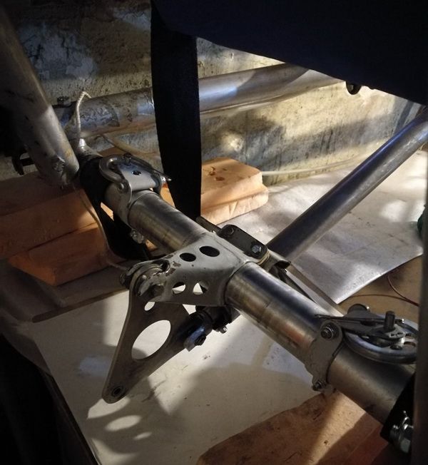

Фото передней вилки и педалей
    54,8 КБ · Просмотры: 378
    59,8 КБ · Просмотры: 364

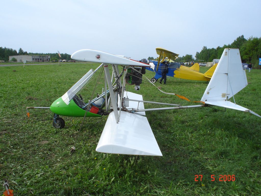

Самолет делался по собственному проекту.
Крыло и оперение рассчитывал и помогал советом известный самодеятельный конструктор А.Черников. (фото его самолета)
Труба фюзеляжа Д16Т ф 90 х 2,0.
Более подробно можете уточнить у хозяина.
Контакты в первом посте.
    148 КБ · Просмотры: 409
