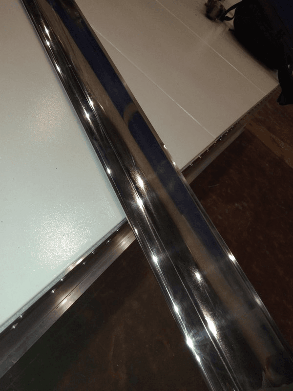

1) то, что у вас его лопасти по задней кромке расклеились, говорит о несоблюдении технологии склейки. Эрни начинал тоже с проклепанных задних кромок, но уже 20 с лишним лет, как отказался от этого - нужды нет. Мне неоднократно доводилось видеть его лопасти скрученными в узел, но клеевые швы всегда оставались целыми.

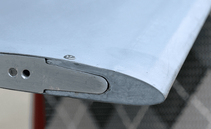

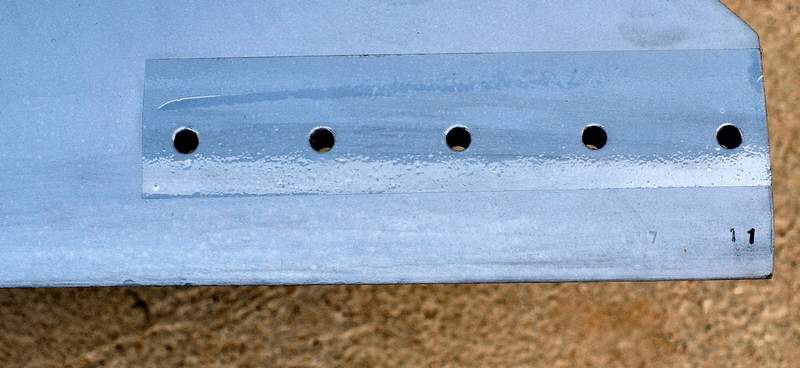

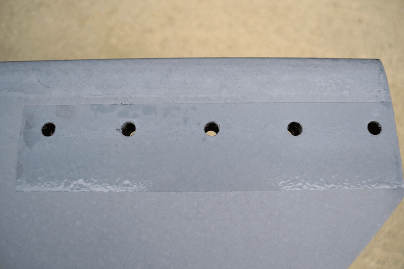

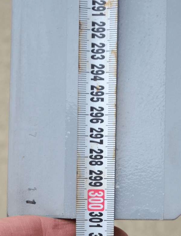

2) в Шевлино долгое время стоял один из этих "Махаонов", а новый ротор Ивана как приехал, так и лежал в ящике. Прошлой зимой любопытство победило, открыли мы этот ящик. Лучше бы не открывали, ибо то, что там лежало, выглядело безобразно. Хуже выглядят только изделия ателье Краснобородько. Сами смотрите:
Лопасти покрыты чем-то не совсем понятным и очень неровным, местами угадываются слои шпаклевки. Зачем было так штукатурить металл, если он был в приличном состоянии - непонятно. Отверстия под болты никак не тянут на прецизионные и даже стоят не совсем в линию. Дальше даже смотреть не захотелось.

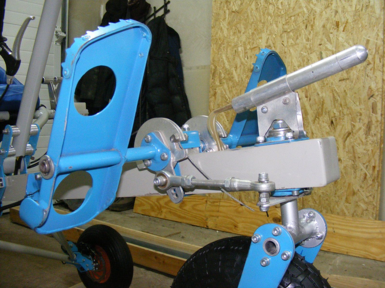

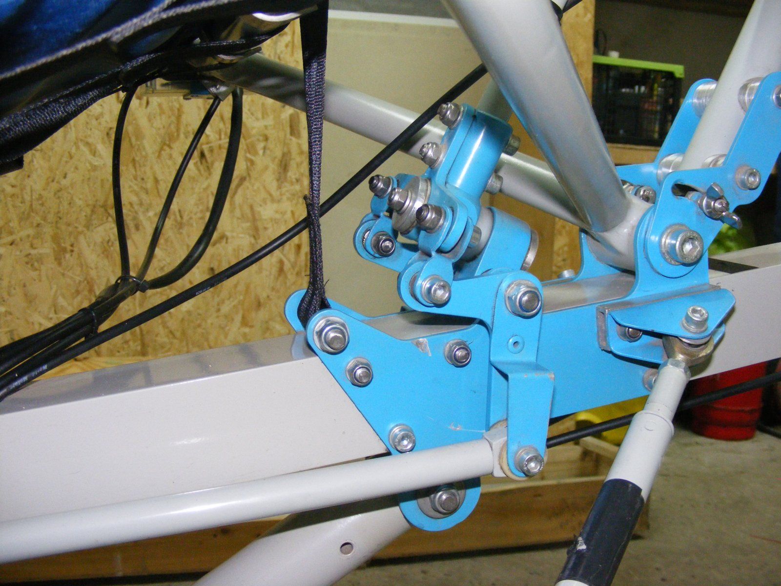

3) в самой конструкции аппарата есть очевидные уязвимости, в частности, проводка управления ротором при определенном положении ручки может встать в кинематический замок.

Как говориться на вкус и цвет товарища нет. Основное предназначение ротора это, поддержание и безопасное перемещение аппарата по воздуху, с чем изделия Ивана Маковки с успехом справляются. Ротор, изготовленный в не заводских условиях, не может быть абсолютным клоном оригинала и походить на прилизанный, отполированный выставочный образец. Он должен максимально отвечать требованиям безопасности и выдавать такие же характеристики как оригинал (как говориться в том анекдоте Вам смотреть или ехать). Все аппараты изготовленные Иваном летающие, а не гаражные экземпляры. Это всем известно, что подтверждают опубликованные фото и видеоматериалы. Повторить или даже приблизиться к изготовлению таких аппаратов пока никто не смог. А то, что Вы не смогли полетать на аппарате Ивана, надо сказать это упущение. Аппарат очень вёрткий и юркий по сравнению с более громоздкими собратьями. Может выполнять более сложные фигуры. Ещё большой и немаловажный плюс, в небольшом весе и компактности, в собранном положении занимает очень мало гаражного места и для перемещения достаточно, разместить в салоне легкового автомобиля типа Хэтчбек или Минивэн.

Увы, но дюраль плохо клеится, скорее всего поэтому и расклеилось. Но клепка все решает 🙂
А вот это очень важно! Можете поподробнее рассказать о проблеме?
Увы, но дюраль плохо клеится, скорее всего поэтому и расклеилось.[
Вы, наверное, мою реплику через слово прочитали. Роторы DW (и не только они) выпускаются без заклепок больше 20 лет и не расклеиваются. Надо просто технологию склейки выдерживать, она несколько отличается от использования канцелярского клея для бумаги 😉. Я, возможно, немного больше об этом знаю, потому как сам алюминий клеил и клею.
Стоит понять еще один момент: если у вас клеевой шов лопнул по задней кромке, он с таким же успехом быстро лопнет и на передней. А это будет гораздо хуже.
Наши тесты полностью подтверждают заявленную прочность клеевого шва (думаю, клей у меня и у Ивана одинаковый, т.к. в свое время я ему и советовал этим клеем работать). Все дело, повторюсь, в точном соблюдении технологии. Тогда это получается примерно так:
А лопасти, сделанные по уму, выглядят примерно так:
Нет, "реплику" прочитал и проанализировал, поскольку от этого моя жизнь будет зависеть. Насколько я понимаю, алюминий(после травления) имеет очень хорошую адгезию, и его можно клеить. А вот дюраль вроде не обладает такими свойствами. Поделитесь своими знаниями, если Иван заблуждается.
Любые алюм. сплавы, включая дюраль, клеятся практически одинаково. Травление - это только часть технологии, там даже толщина клеевого шва имеет значение. Это не секретные технологии, они подробно описаны в рекомендациях производителей клеев. Просто их надо внимательно читать и аккуратно соблюдать. В этом и проблема для русского Ивана 😉
Спаcибо за "ликбез", думаю что и Иван(когда восстановится после аварии) примет Ваши рекомендации к сведению. Ну а теме по продаже UP.
Послушай, умник, ты что, думаешь что мы тут в Сибири лаптем щи хлебаем, и нихрена не знаем про технологии? Я за много лет столько экспериментировал и с клеем, и с металлами, руками, а не языком, теоретически. Вот обосрать кого нибудь, вот это по Ламековский, а сделать и показать что-то свое, это мы не можем, только лишь ободрать какой нибудь аппарат, заглядывая западу в задницу, и то с сомнительными решениями.
А вот это не правда, нехрен вводить людей в заблуждение, если бы ты действительно занимался склейками практический, то понял бы, что при атмосферных и температурных воздействий, через год-два, клеевой шов на дюрале, может разойтись, и только дополнительная клепка поможет! Адгезия у дюраля хуже, чем даже на АД31. Дюраль очень сильно корродирует, и ее нужно защищать специальными грунтами, желательно внутри и снаружи! Спроси у Кости, он видел что произошло с дюралевыми лопастями, год лежавших я ящике на улице, в экстремальных условиях, они просто сгнили. А накрасить губы лопастям, не проблема. И Эрни последние года, использовал пленочный клей. Ты 10 лет назад, пророчил что Российских роторов не будет, вся Россия летает на отечественных лопастях, но не на твоих.
