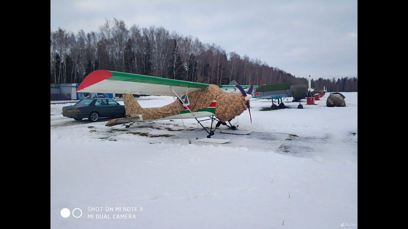

Продам СКА-3 короткого взлёта-посадки, STOL
Saratov
Не указан регион продажи
Цена 1.9 млн
Возможна регистрация и Слг в Белорусии и РФ
СКА-3 короткого взлёта-посадки,STOL
двухместный, цельнометаллический.
Двигатель Субару 2.0л. 150л/с.
Вес пустого 350кг.
Максимальная масса 675 кг.
Груз в багажник до 80 кг
Размах 9,5м. Длина 6,5м
Кабина 1,15м
Баки 40+40+10(расходник)
Винт Луганский 186см
Редуктор Чернова 2.35
Тормоза раздельные.
Управление спаренно, ручка съёмная.
Триммер руля высоты. Закрылки безщелевые, элероны щелевые.
Крейсер 100-140 км/ч найивыгоднейшая 120км/ч
Максимум 160км/ч на этом винте.
скорость планирования 100км/ч
скорость----винт/двигатель
км/ч---об/мин.
100---1500/3500
110---1600/3750
120---1700/4000
130---1800/4200
140---1900/4500
150---2000/4700
взлет-50-60 посадка-60-70
Скороподъемность 6-4 м/с. Зимой 7м/с
Приборы, ус 350, вр-10,
Также имеет автономные датчики:
воздушной скорости (погрешность 2-3 м/с)
высоты (погрешность 2 м)
направления
скороподъемности
угла крена и тангажа
бортового напряжения
авиагоризонт.
Высотомер. Тахометр, температура- двигателя, Температура масла редуктора. часы , уровень бензина.
Аварийные лампы:
масло, генератор,остаток бензина.
Резервный насос.общий налёт 20 часов, расход бензина 95го 15-20л за час полёта!!
Возможно обучение!
Рассмотрю варианты обмена

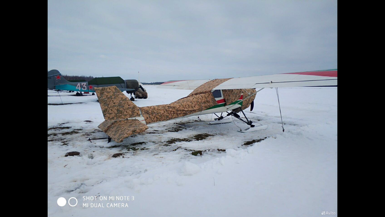

На лыжах (+ 200тр 3 лыжни с тормозами гидравлическими)
