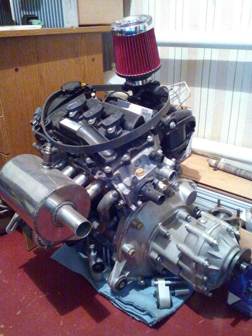

Продам винто-моторную установку на базе 1kr-fe

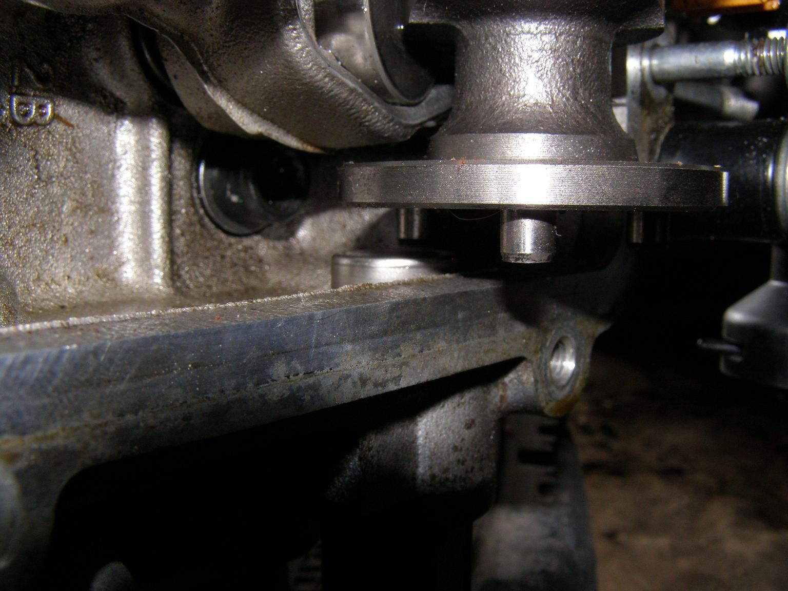

Вот фото отметчика распредвала. Может не совсем удачное, вообщем на диске 3 штифта, на впускном валу. Датчик стоит с торца. Может комплектоваться как индуктивным датчиком, так и датчиком Холла.
Судя по маховику это более ранняя модель?
Игорь все верно подметил. Так же в теме про КР в основном форуме это показано наглядно. У мотора с такой плитой как у меня на блоке по правому борту на одно резьбовое отверстие больше, а с левого на пару меньше  🙂

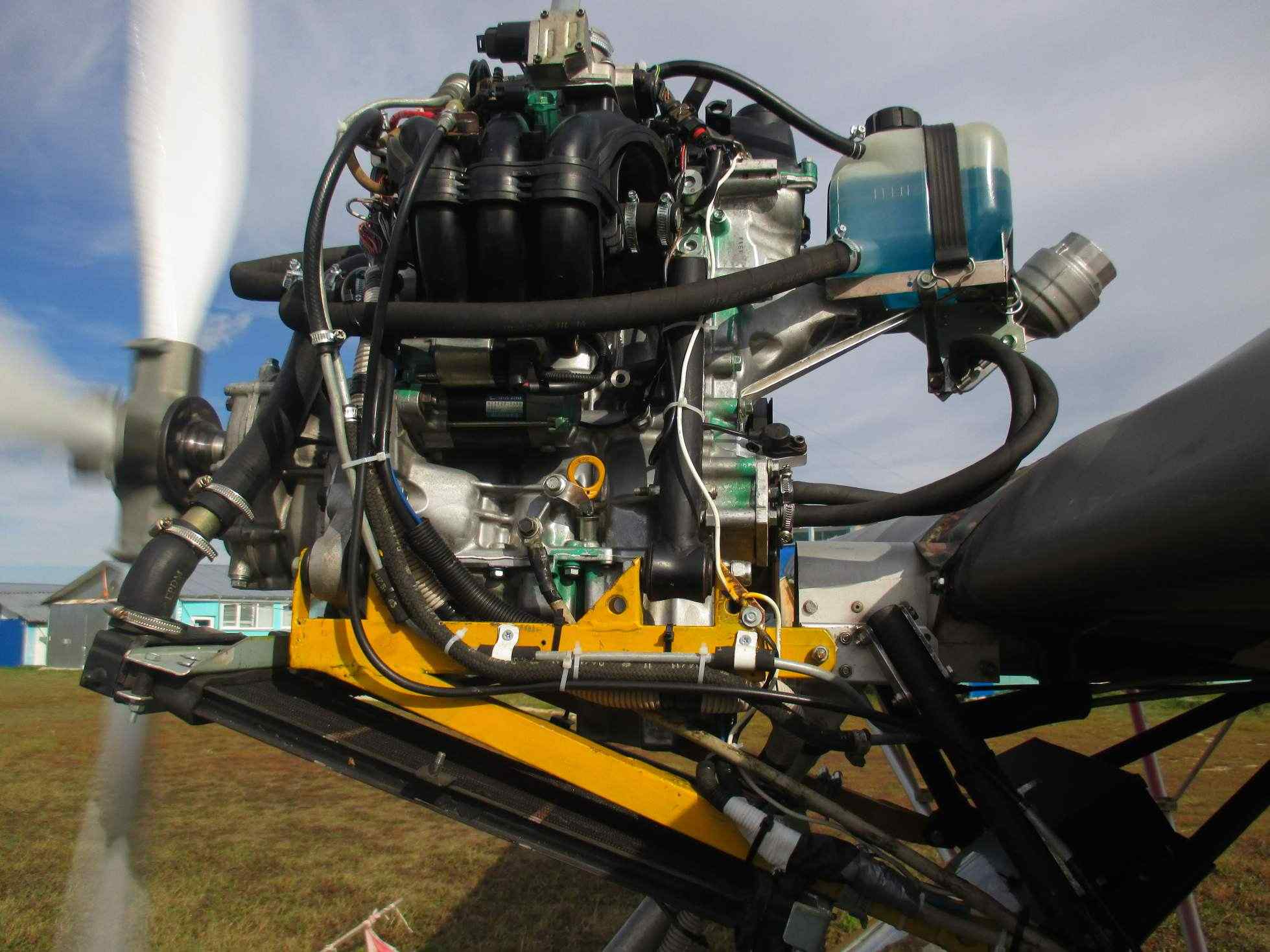

Обратитесь к yurij78 - он такой скомпоновал, куда-то возил в подмосковье где заменили датчики и поставили январь - работает на с-22 Икарус, тяга в статике 170 кГ на 4-х лопастном, 155- на трехлопастном.  +50 тыр - за работу сервиса, где сделают.
    173,4 КБ · Просмотры: 184
Всё верно. Такой моторчик стоит на моём самолёте. Летаю регулярно. По двигателю нареканий нет. Тяга с 4-х лопастным 180 кг. Могу дать адрес где на январь переделают.

Родные датчики и исполнительные механизмы:
-дпкв
-форсунки
-катушки + фильтр (конденсатор)
-дпдз
-дад+дтв
-дтож
-дд
-соленоид фазовращателя
-дк (если будет нужен лучше заменить на вазовский, если не нужен - можно выкинуть, или использовать в качестве затычки)
Заменены:
-рхх ваз (есть и можно оставить родной, но цена на него раз в 15 выше)
-дф (Холла вместо индуктивного)
-рдт, есть волга, есть ланос, отдаю оба два

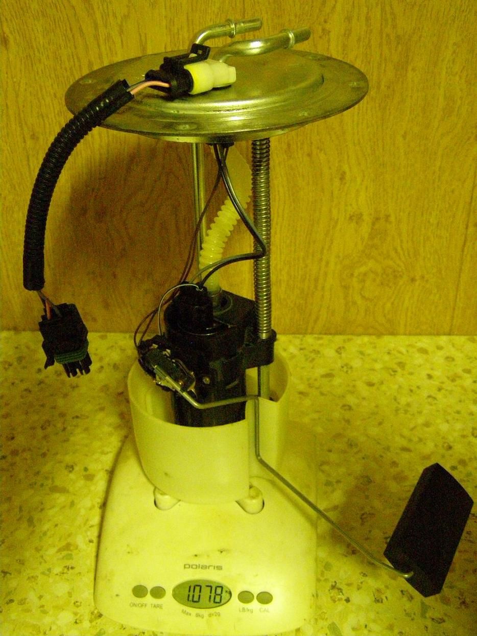

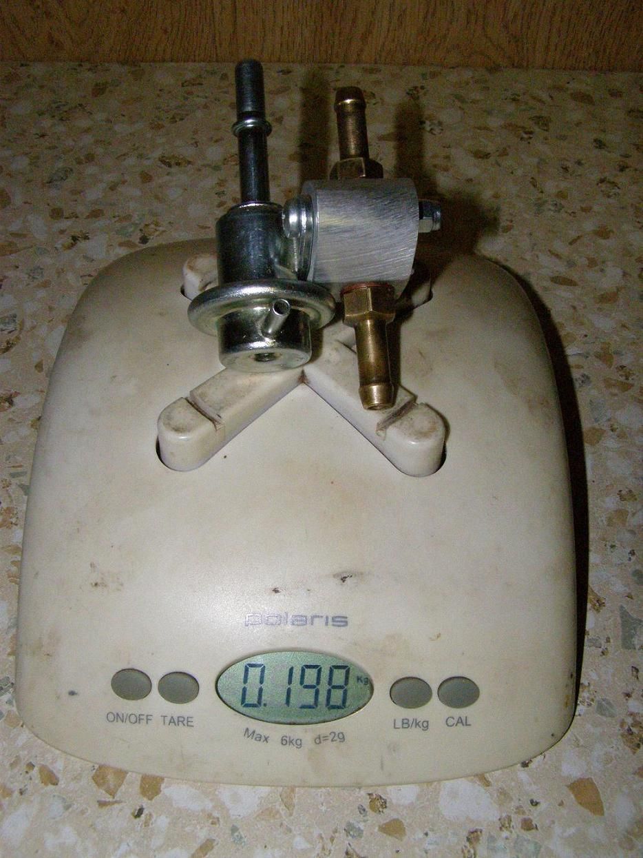

-насос, есть погружной модуль газель исп. без регулятора (не хватает насоса), есть выносной насос.
-проводка подготовлена (фото в 10-м сообщении)
Нужно:
-доделать тройничок под рдт
-приобрести ЭБУ
-выполнить настройку
Думайте скорее, соляра будет нужна вчера... Цену держу неделю.

Игорёк если очень захотеть то Январь всё поддержит. Вот такой же стоит на самолёте. И вот так летает... Так что не уверен не наезжай 😉

-насос, есть погружной модуль газель исп. без регулятора (не хватает насоса), есть выносной насос. Полностью укомплектован погружной модуль бензонасоса.
