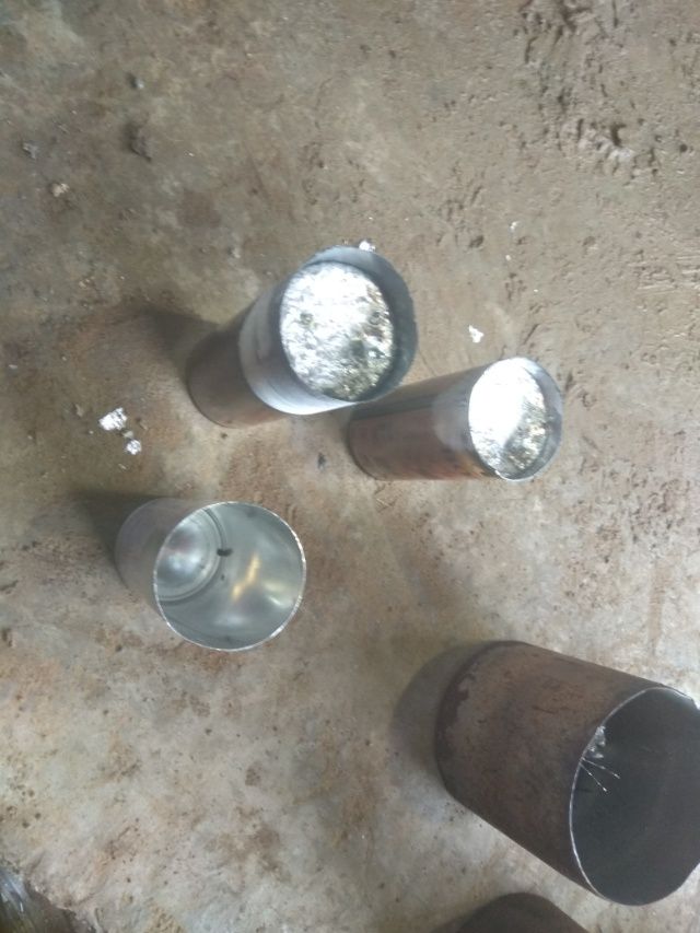

Завтра переплавляют оставшийся свинец и начну делать крепление радиатора.

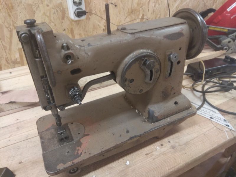

Обшивка стоила около 1000 долларов, когда узнавал. Сейчас хочу сам попробовать сшить, ищу где бы заказать ткань. Промышленная машинка у меня есть. Может, кто-нибудь подскажет, где купить ткань 170г/м?

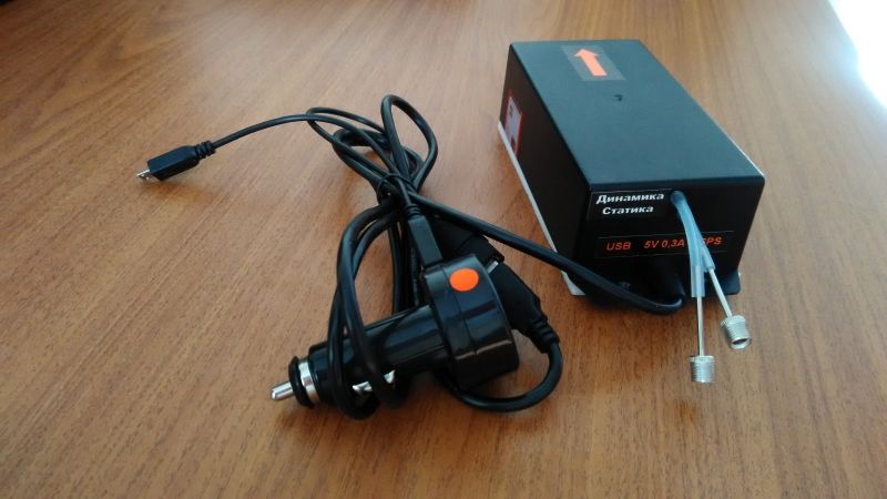

Кстати, в комплекте идёт "Комплексный прибор" (горизонт, скорость, высота, навигатор),  который подключается через трубку Вентури, а все остальные приборы к ПВД.

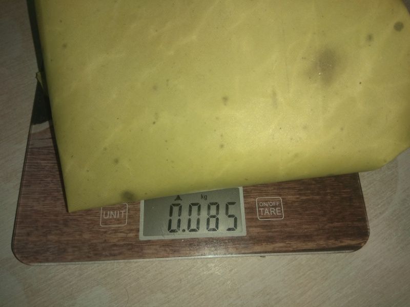

Переплавил свинец, распорол киль и заказал ткань CONTENDER 4.0 оz, отправил проводку на доработку.
На весах 0.5м2

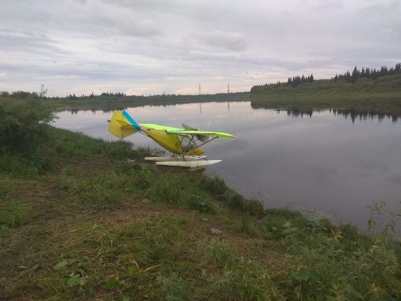

Всём привет.  Подниму тему,  пожалуй.

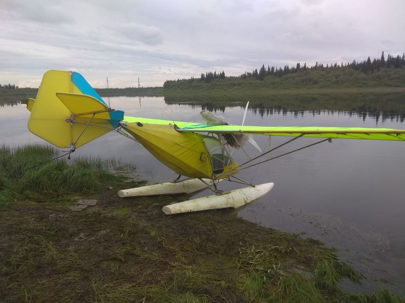

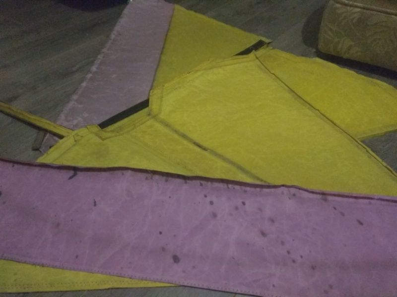

Сшил обшивку консолей крыла и хвостового оперения. Самолёт облетал на поплавках. Дальше требуется заменить остекление,  нормально приладить приборную панель,  заменить обшивку на элеронах и фюзеляже, но это несложно,  смогу сам сшить, но ткани я больше не заказывал. Ещё немного изменить вектор тяги мотора вверх, есть тянущее усилие на речке и разбегается не так,  как хотелось бы. А так,  летит ровно, катал одногрупников.
Буду дома числа 6-7го октября и планируется, что дома буду две недели, планируйте поездку.
Цена пусть будет 440 т.р (ткань дорогая). Торг.

Добрый день! Какая сейчас крейсерская скорость, и какой при этом расход топлива? Сколько нужно ткани для замены на элеронах? Сейчас обшивка элеронов в каком состоянии?
Евгений,  добрый вечер.  Пока ничего не замерял.  Налетал всего часа три и без маршрутов,  что бы делать замеры. Крейсерские обороты такие же как у "Северка"  и скорость при этом 80-90, но должен пободрее летать,  на мой взгляд. Уверен,  что это вектор тяги.  По ткани точно не скажу,  но на вскидку,  если на ткань шириной 800 влазит два развернутых элерона то четырёх-пяти метров должно хватить или же метровой ширины тоже 4-5 метров. Приезжайте,  Евгений,  полетать,  поучиться,  пока не разобрал.
